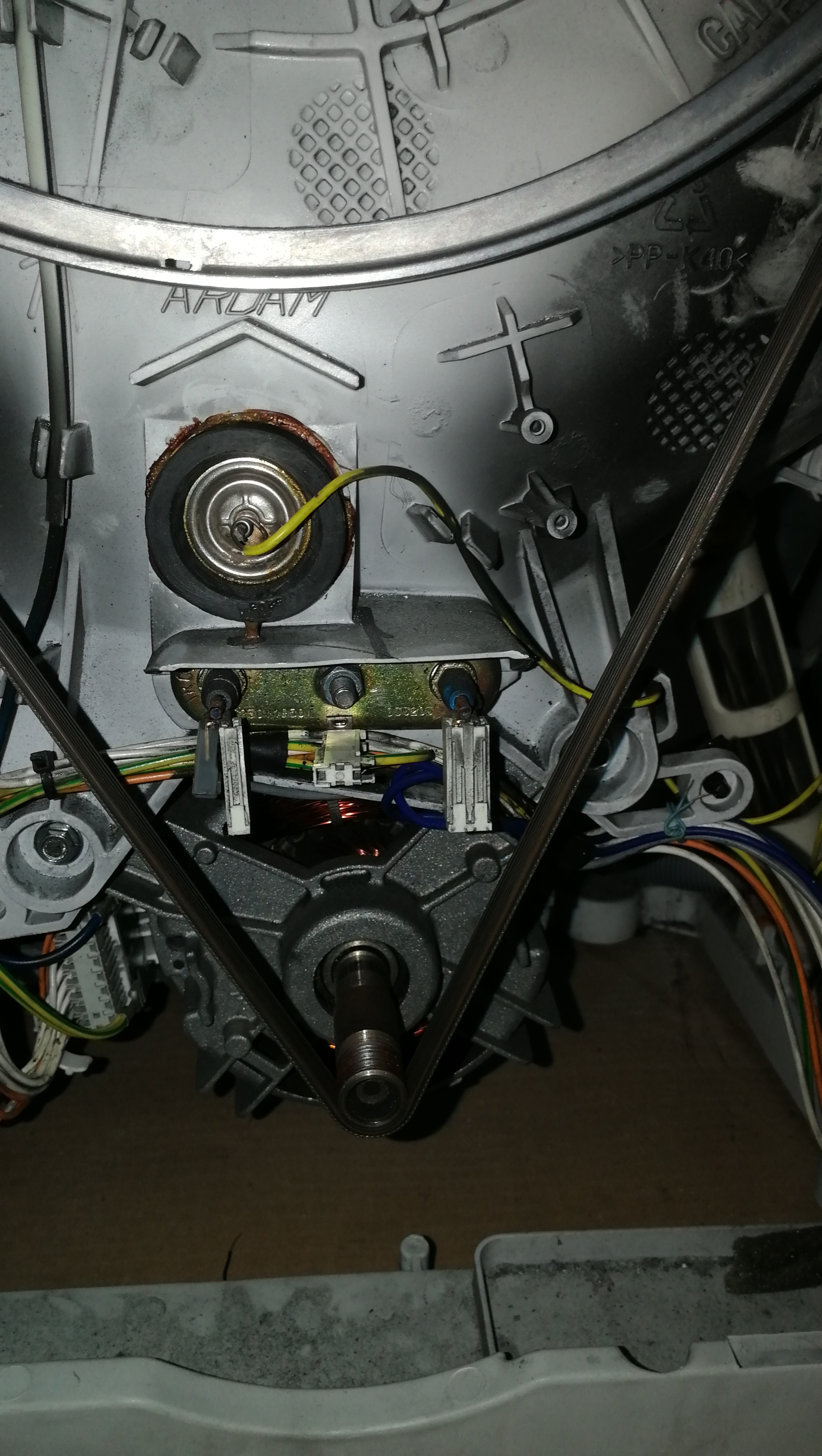

    après un long délai je tente à nouveau de dépanner un lave linge FAURE LTV803
    . Apès avoir pris l'eau la machine ne chauffe pas celle ci et le tambour ne tourne pas.
    Le pressostat semble fonctionner correctement et les mesures effectuées sur la résistance paraissent correctes
    . La mesure de la température ne se fait pas sur le thermoplongeur
    mais me semble t'il indépendamment.
    La photo jointe montre au dessus de la résistance un élément circulaire d’où part un fil jaune assez rigide
    . Je suppose qu'il s'agit du capteur de température.
    Entre la soudure du fil et la masse j'ai une résistance infinie. Qu'en pensez vous ? Est il possible de démonter cet élément pour le tester ?
    Comment faire ?
    tout autour il y a un anneau en caoutchouc qui semble collé ?
    Malheureusement je n'ai pas le plan électrique de cette machine.
    Si quelqu'un l'avait cela me rendrait grand service.

    Concernant la panne, j'ai vu qu'il s'agissait d'un thermostat à bulbe ; je l'ai testé il me semble fonctionner correctement. Je manque cruellement d'un plan pour avancer rapidement.

    Pour la panne a diagnostiquer le contrôle a effectuer est ceci:
    -1-Mesurer la valeur ohmique du thermoplongeur
    -2-Contrôler l'état des charbons moteur ref: 400 602 034/3
    il y a des équivalences a petit prix 4006020343 (ECO QUALITÉ)

    Depuis j'ai testé le thermostat il me semble foctionner correctement.
    J'ai mesuré la valeur de la résistance de chauffe : 37 ohms
    le pressostat me semble fonctionner correctement
    j'avais changé les charbons du moteur ; aucun changement
    la sécurité de porte peut-elle être en cause ? Je n'y crois pas car la machine prend l'eau et vidange.
    Il ne reste guère que le programmateur. Je vérifierai demain que le micro moteur du programmateur tourne bien.
    Mille mercis pour votre aide. Cordialement Ecureuil09
    par manipulation du bouton de réglage ?? vous entendez dans ce cas le déclic et le contact s'ouvre et se ferme
    assurez vous qu'il n'y ai pas un limiteur de sécurité surchauffe a l'arrière de la cuve ou a proximité du thermoplongeur
    la résistance est bonne
    avez vous contrôlé la chambre de compression si pas encrassée??

    +1 pour la chambre de compression, j'y pense depuis le début et allais le proposer
    @ecureuil,
    la pièce argentée circulaire est en fait la sonde du thermostat, ça constitue une chambre remplie d'un mélange liquide/gaz qui a la proprièté de se dilater quand la température augmente, cette chambre est reliée à un soufflet métallique étanche dans le thermostat, quand le gaz se dilate le soufflet se dilate aussi et vient pousser un contact qui coupe la chauffe
    Dernière modification par titijoy3 ; 14/09/2026 à 20h02.
    Re : Panne chauffage Lave Linge Faure LTV803
    @ecureuil,
    donc, surtout ne pas plier et encore moins couper le tube, ce qui rendrait inutilisable le thermostat
