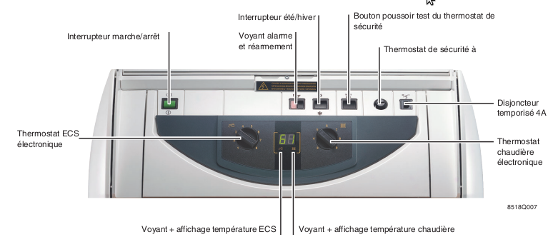

    Je viens d'acheter une maison et elle dispose d'une chaudière gaz Dietrich DTG 130
    Le panneau de commande est comme celui-ci : (D'après notice : Tableau de commande B Base) et non le Diematic 3

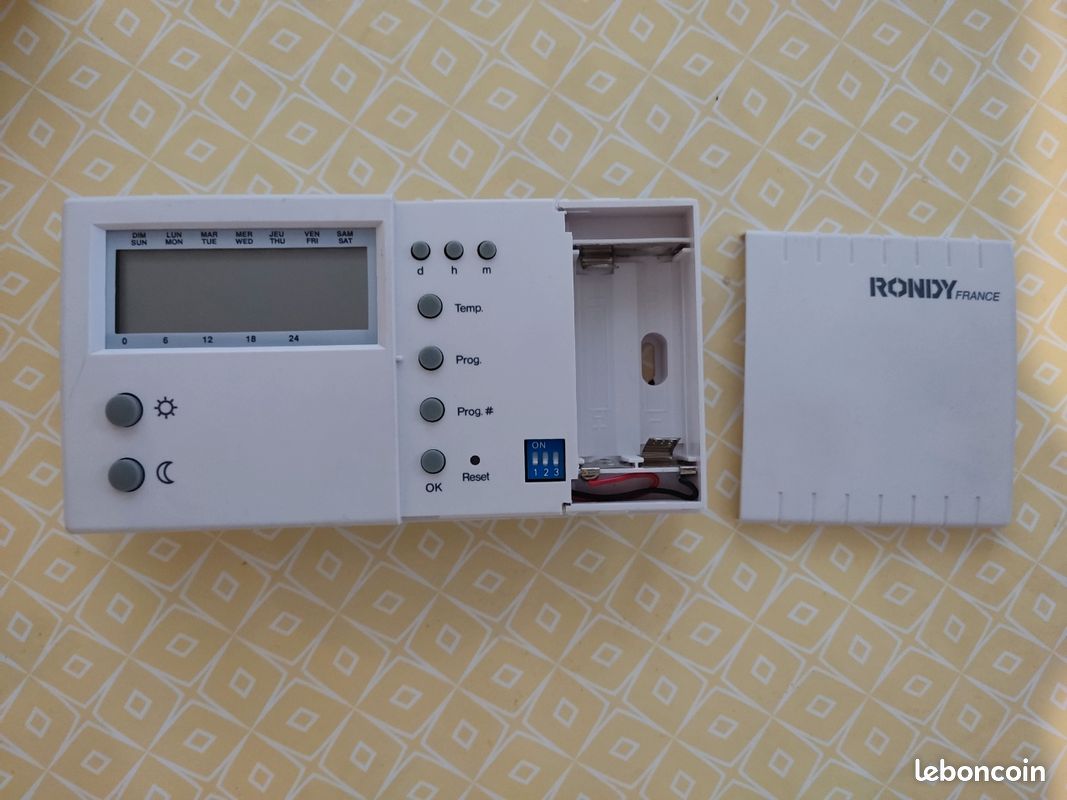

    J'ai dans le salon un thermostat RONDY EURO-THERMOSTAT avec un câble gris qui part vers la chaudière (Je n'ai aucune idée de si celui-ci fonctionne vraiment avec la chaudière
    Ma question, par quoi remplacer ce genre de thermostat ?

    Bjr à toi,
    C'est plus qu'in thermostat, c'est aussi un programmateur (choix des jours, des horaires de fonctionnement, etc ...)
    il fonctionne en tout ou rien (TOR) autant que je m'en souvienne . Tu peux commander à "distance" mais te faudra
    équiper la chaudiére du matériel nécessaire ( réception des ordres arrivant par des voies autres que locales.)
    Tu rentre dans le domaine de la domotique !

    Re : thermostat sur chaudière dietrich dtg 130
    Bj,
    D'après ce que j'ai pu voir sur tes 2 notices : chaudière et thermostat, l'"information" est simplement filaire ( câblage).
    - 2 fils ou 3 fils pour le thermostat (un contact R/T (NO/NF)
    - 2 fils pour la chaudière mais 2 entrées possibles : TAMA et TAMB page 94 ( TA = Thermostart Ambiance)
    Donc ces appareils sont compatibles à mon avis.
    re,
    Réponse à "côté de la plaque" : OK
    Il suffit que le nouveau thermostat te fournisse un contact "sec" (2 fils) si j'ai bien vu .

    La question change un peu, en fouillant dans tableau de bord de la chaudière, j'ai trouvé un fils blanc relié à un boitier fixé sur la chaudière avec une antenne (Bizar)
    Le fil du boitier filaire au mur dans mon salon etait gris
    J'ai découvert un deuxième Thermostat qui était posé derrière la chaudière par terre.
    Un Chappée Radio Emet X3D
    https://www.chappee.com/layout/set/p...sation+X3D.pdf
    Ce thermostat est branché sur TAM A sur la chaudière
    Mais je n'arrive pas à comprendre comment il communique ensemble (Chaudière et thermostat)
    C'est un vulgaire ouvert fermé et le thermostat calcul tout seul en fonction de la température que lui mesure et du mode choisie si la chaudière doit s'allumer ?
    Donc le thermostat dans ton salon semble ne plus être raccordé (à moins qu'il y ait 2 circuits de chauffage dans ton installation et qu'il soit raccordé au TAM B qui gère le deuxième circuit éventuel).
    Le thermostat Chappée communique par radio avec le boitier qui lui est raccordé au TAM A.
    Si tu souhaites un thermostat connecté tu peux, par exemple, prendre un Netatmo et installant son boitier chaudière en lieu et place du boitier Chappée et avec le thermostat placé dans l'ambiance.
    Le thermostat est un vulgaire contact ouvert ou fermé.
    mais 2 possibilités pour communiquer avec la chaudière :
    - filaire (2 fils)
    - ondes radio, venant d'un émetteur local. (éventuellement via l'internet si connecté : le grand luxe )
