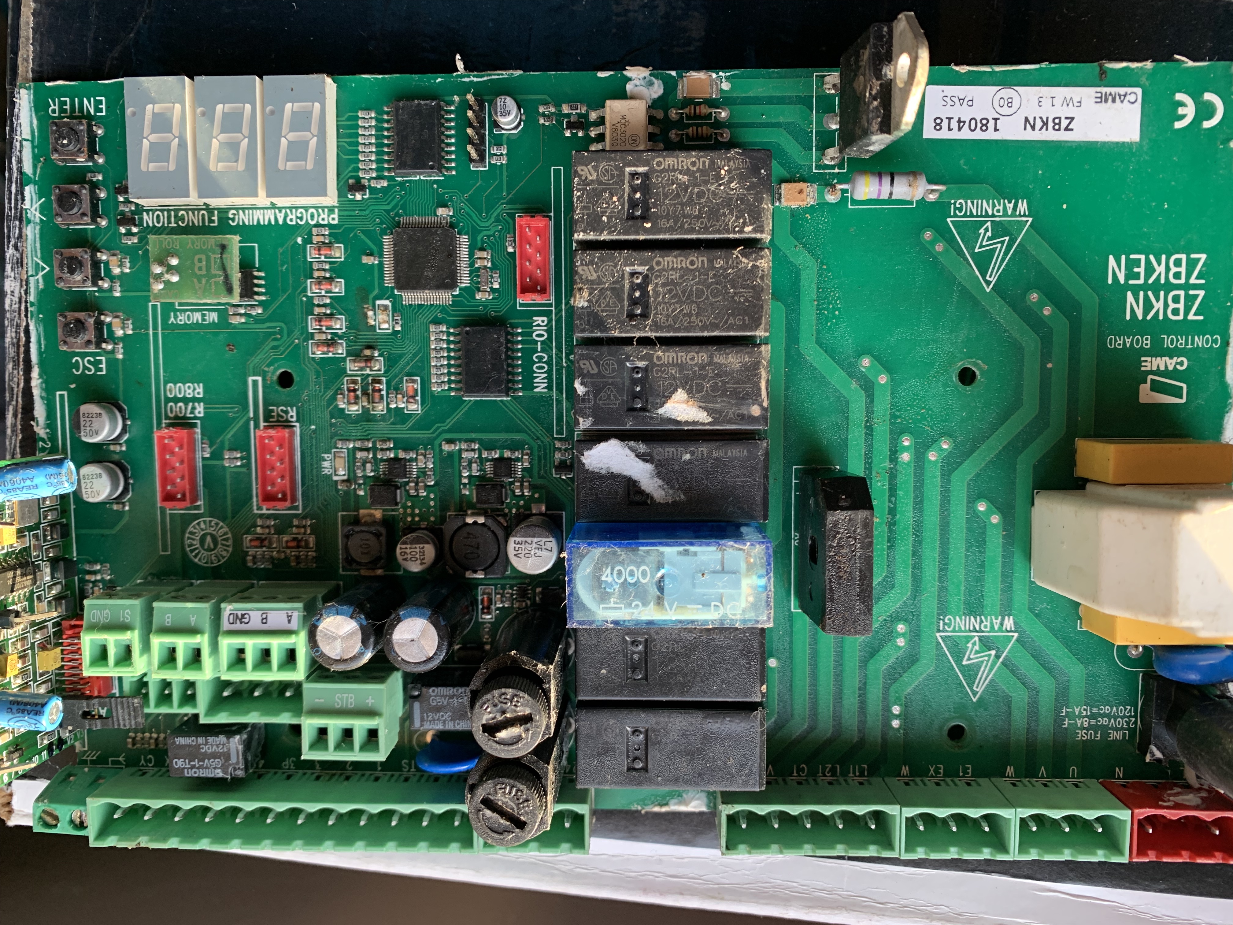

    Bonjour, le problème a peut-être déjà été abordé mais je ne trouve pas la réponse à mon problème.

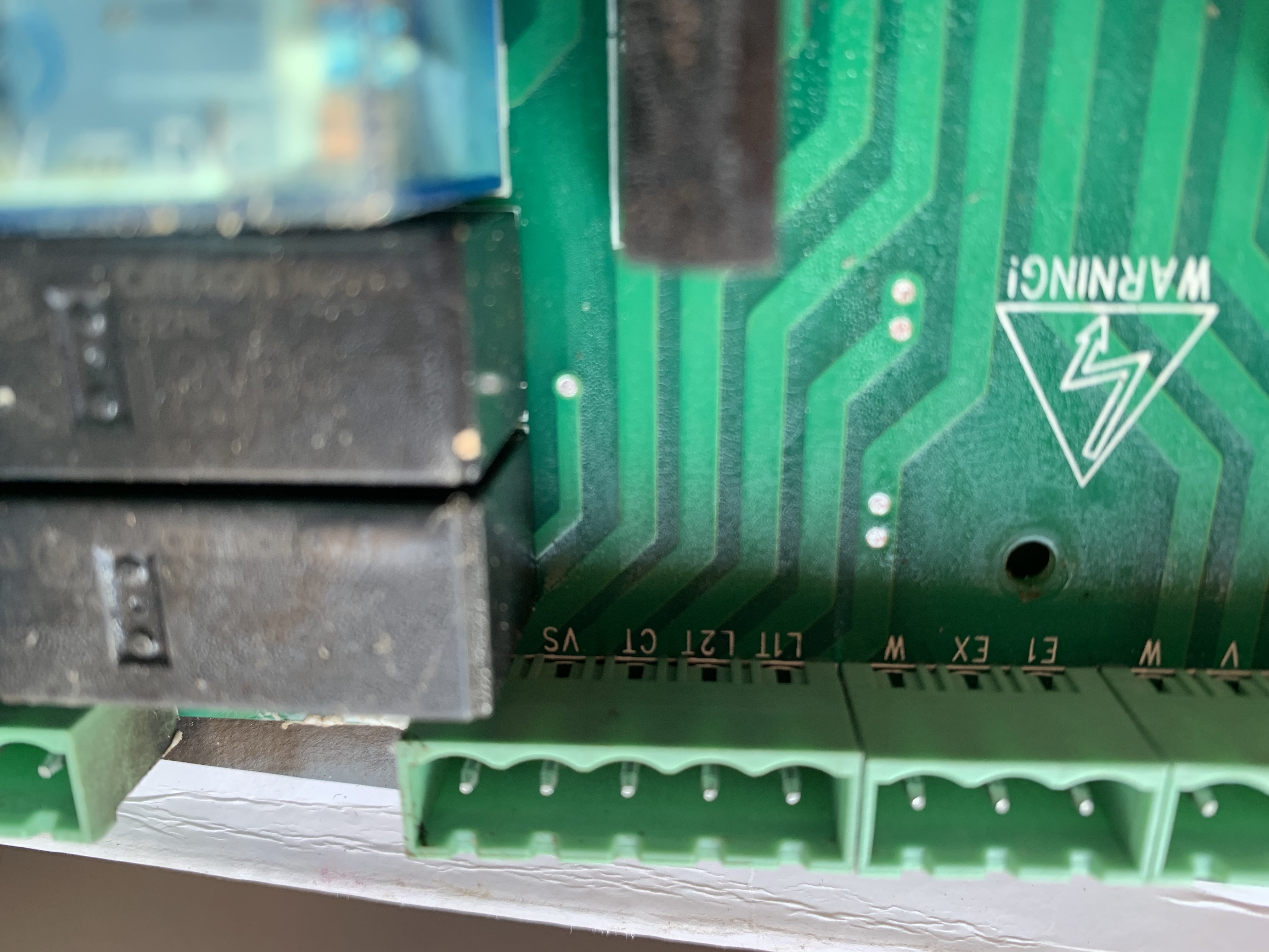

    J'ai mon fusible qui alimente la carte de mon moteur de portail (le fusible de la partie carte de 630ma) qui claque lorsque je mets le moteur sous tension.
    J'ai tout débranché (moteur, photo cellule, lampe) et quand je mets sous tension avec seulement le borner rouge tout est ok.
    J'ai constaté que le fusible claquait lorsque je mettais le bornier (L1T L2T CT VS VF) qui va sur le transformateur.
    J'ai testé le moteur il fonctionne bien (en alimentant directement sur WU et WV)
    J'ai testé l'alimentation du transformateur sur les bornes 12V et 24V c'est ok, j'ai 16V et 25V.
    Avez-vous un idée du problème ou est la carte qui est HS (je précise que le fusible principal ne claque pas)
    J'ai joint 2 photos (la première : carte entière, la deuxième : le bornier qui fait claqué le fusible)

    Re : Problème carte came ZBKN (fusible 630ma qui claque)
    Voir si cette notice pourrait d'aider. (malheureusement pas en français)
    https://www.vartai.eu/uploads/userfi...FA01161-EN.pdf
    De quel fusible parles-tu ? sur cette notice ?
    Repère 5, repère 6, ou repère 22 ?
    Repère 22 : secteur 230V 8A.
    repère 5 : 1A accessoires à priori = faisceau notamment
    repère 6 : 630 mA, la carte électronique elle même et non le moteur.
    Le problème devrait se situer sur la carte.
    condensateur HS,
    relais grillé ou en court-circuit, diode de roue libre. (en //)
    etc... , etc,

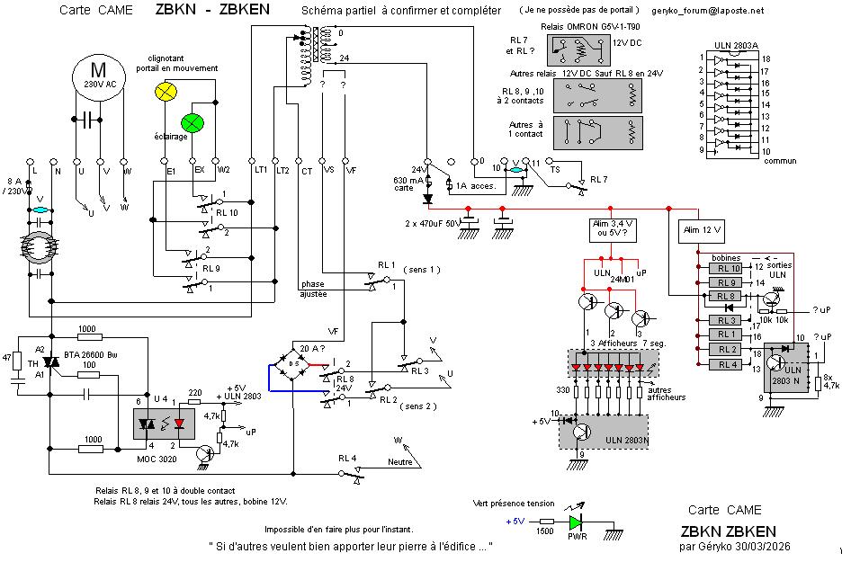

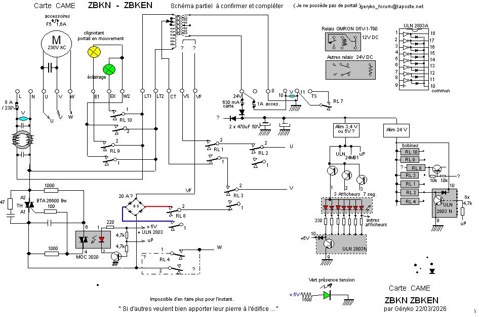

    Je n'ai pas de schéma sur cette carte mais sur le principe toutes les cartes sont identiques.
    voir mon schéma :
    http://www.microfer.fr/geryko/telech...s/ZA3_CAME.jpg

    ... Avez-vous un idée du problème ou est la carte qui est HS (je précise que le fusible principal ne claque pas) ...
    Bien sûr que non. Mais, comme le signale Jeryko que je salue également c’est placé à proximité des condensateurs de filtrage basse tension. On peut penser à un redresseur grillé, ou n’importe quoi sur la sortie continue.
    Il serait utile voire nécessaire de savoir comment la panne est apparue. Parfois, cela fournit des indices qui orientent les recherches.
    Il faudrait commencer les recherches dès le secondaire du transfo, localiser le redresseur, le tester, et s’intéresser au continu, condensateurs de filtrage inclus, puisque ça coupe dès le départ, donc ”au repos".

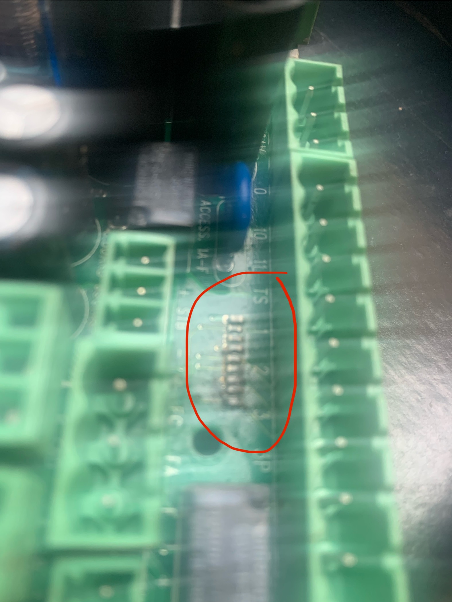

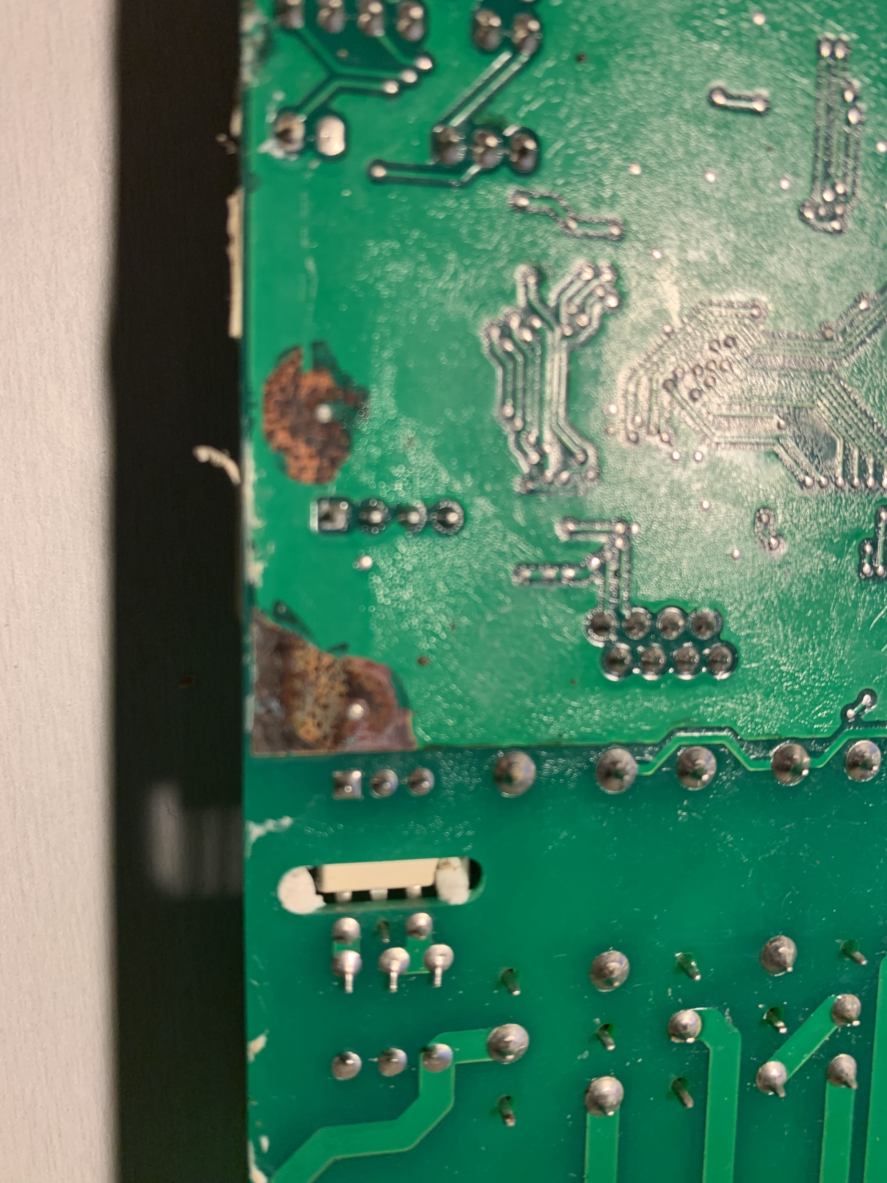

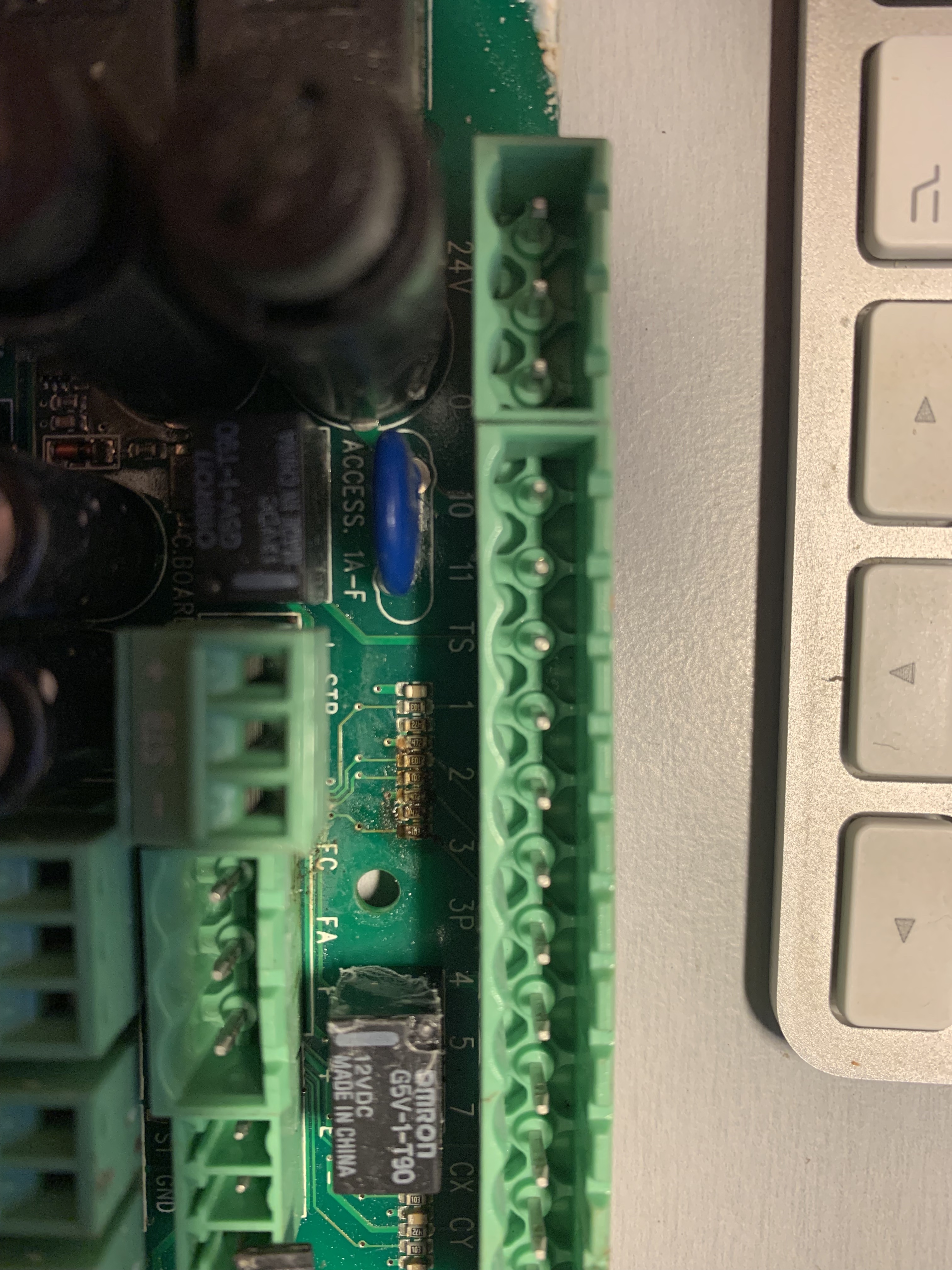

    Sur la carte il y a quand même 2 endroits un peu inquiétants
    Photo 1 : c'est sur l'arrière de la carte on peu voir que la résine verte est un peu enlevé (est-ce que cela peut faire un court circuit ?)
    Photo 2 : en haut de la carte en dessous du borner on peut voir des petits composants qui n'ont pas une jolie couleur (marron un peu cramés)
    Vous me conseillez de commencer par quoi ?

    Effectivement difficile de protéger la carte contre les insectes.
    J'avais déjà eu un problème une fois avec une araignée, cela avait détruit une piste que j'avais réparé. Depuis j'avais essayé de protéger la carte en bouchant tout le tour avec du silicone mais les fourmis ont sûrement trouvé un petit trou.
    Clairement cela va être compliqué de réparer la carte n'est ce pas ? Je vais testé les relais.
    Il est préférable que j'en achète une nouvelle ?

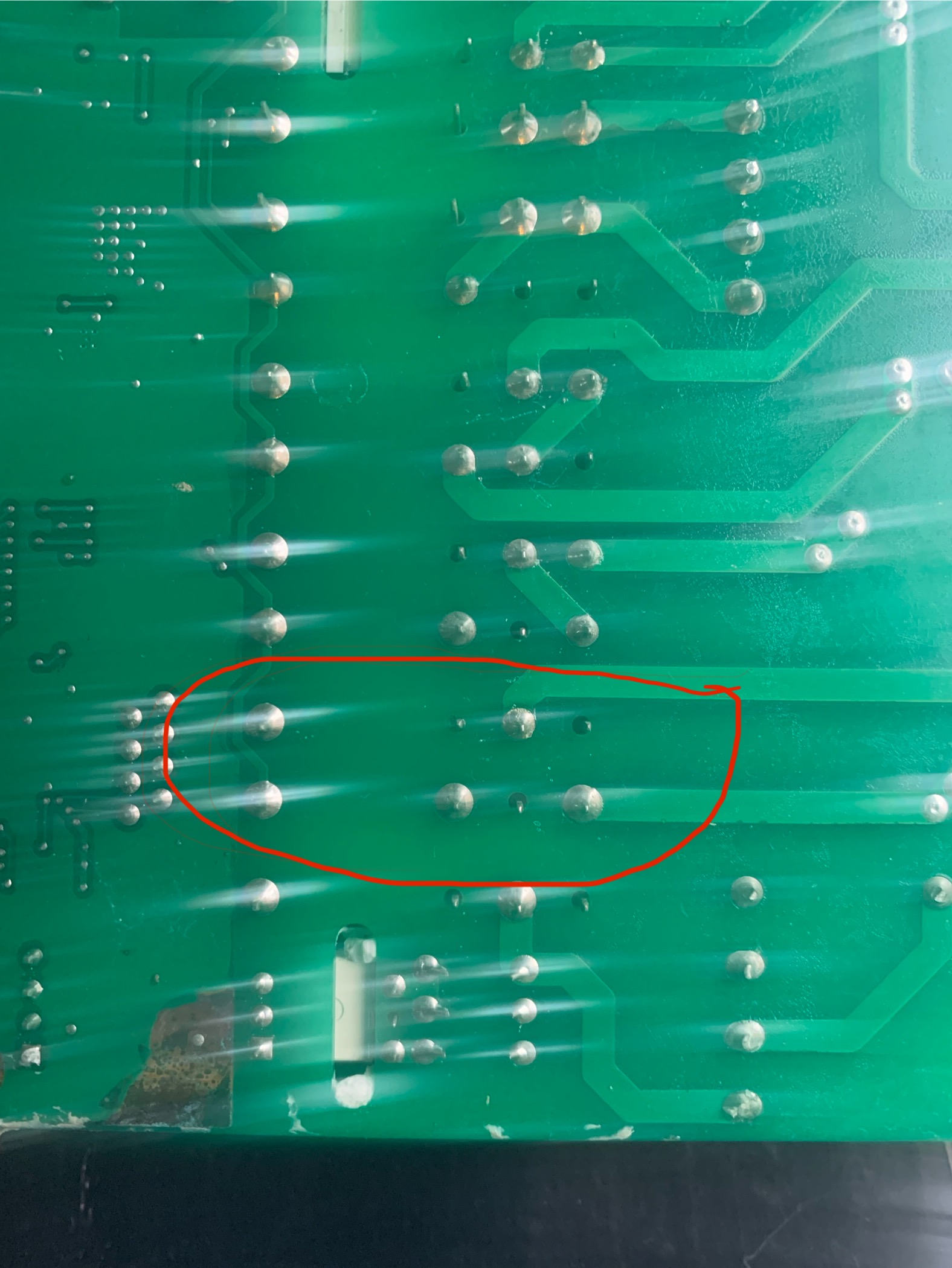

    Je vais seulement vérifier les relais (faut-il les dessouder et les enlever pour les tester)
    Je vous joint une photo de l'arrière de la carte avec un relais entourait en rouge.(il y a 8 pattes)
    Pouvez-vous me donner une procédure pour vérifier les 7 relais.
    De plus comment être sur que ce ne soit pas le transfo qui a un problème car le fusible saute lorsque je branche la prise (L1t L2t Ct Vs Vf) cette prise va vers le transfo, je pense pour l'alimenter. J'ai testé la sortie et le 12 v et le 24v fonctionnent bien.
    Je ne voudrais pas acheté une carte si c'est le transfo qui est en cause.
    Merci pour vos retour.
    Bonjour ,
    Oui, tu as bien désigné un relais mais inutile de le dessouder compte-tenu que c'est le fusible 630 mA qui saute.
    Les contacts du relais ne sont pas en cause. c'est le côté extérieur de la carte : moteur, éclairage .....
    Ce qu'il faut vérifier c'est le côté interne à la carte : l'électronique de la carte autrement dit : rechercher un court-circuit sur
    une bobine de relais, un diode de roue-libre, un pont de diode, un régulateur de tension, un condensateur, ... etc ...

    Effectivement les relais c'est partie puissance donc c'est peut probable.
    Par contre sur la photo que je vous joints j'ai des tout petits composants (je ne sais pas ce que c'est mais ils sont très foncés voir brulé)
    Difficile à voir sur la photo.
    Peut être est-ce le problème ?
    Pourquoi as-tu "flouté" la photo ?
    Peu probable que ce soit sur ce petit "machin" mais ? ? ?

    Je n'ai pas flouté la photo c'est le téléphone qui n'arrive pas à faire la mise au point (trop proche)

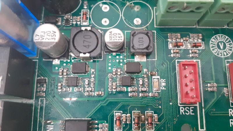

    J'ai trouvé une notice en français un peu plus claire :
    https://www.elettronew.com/scheda-te...EvkSxqO7NI91fJ
    Mais encore difficile de comprendre, ne serait-ce que pour établir un schéma succinct.
    Carte avec la partie électronique en multicouche.
    Impossible de localiser la zone concernée, le + se trouve dans une couche intermédiaire.
    J'ai quand même réussi à mettre hors de cause les 2 ULN 2803A.
    Quelqu'un peut-il m'expliquer le rôle des bornes VS et VF qui vont au transformateur ?
    Le schéma sur la notice ne vaut pas un pet de lapin !
    Volontairement incompréhensible ?

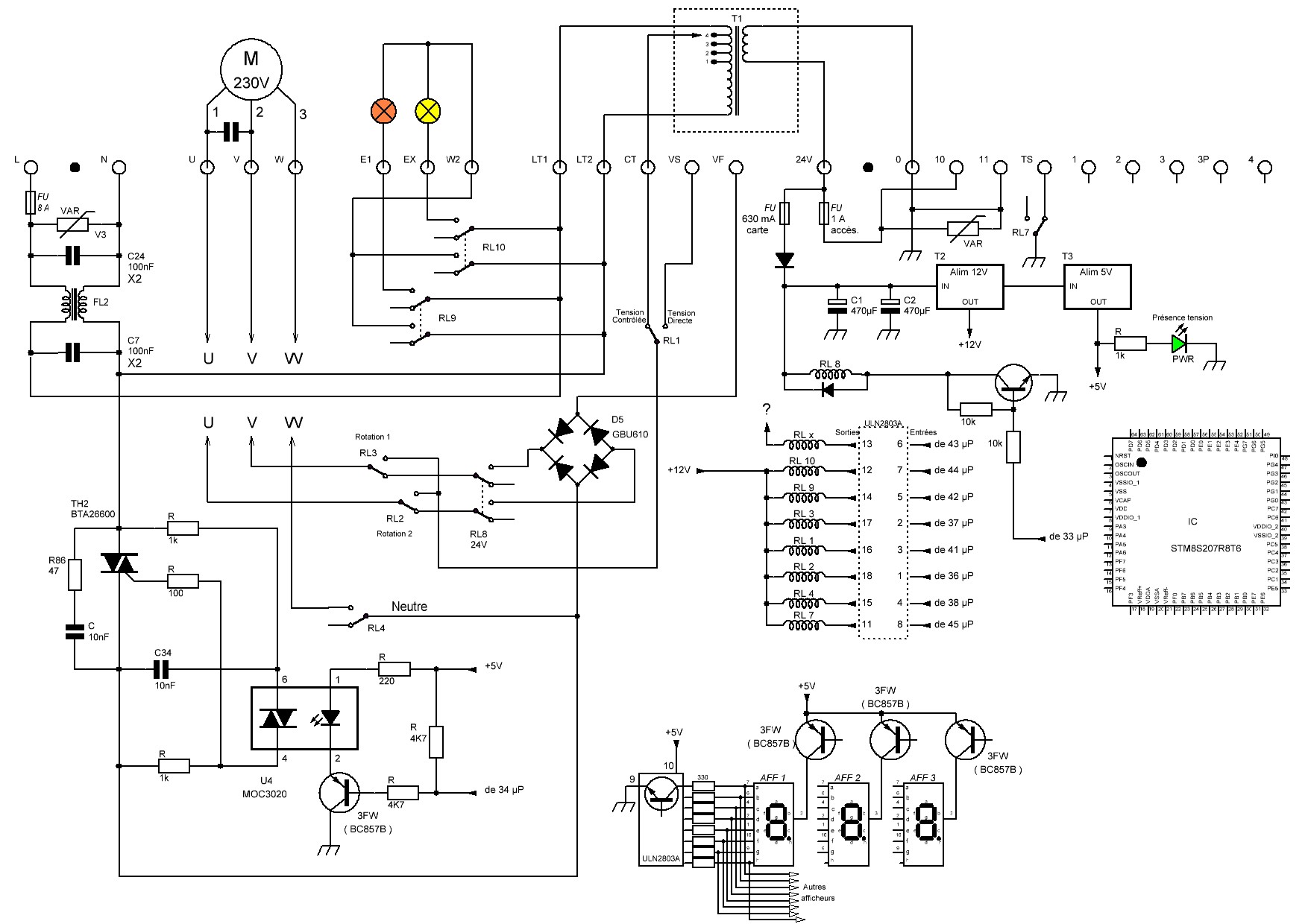

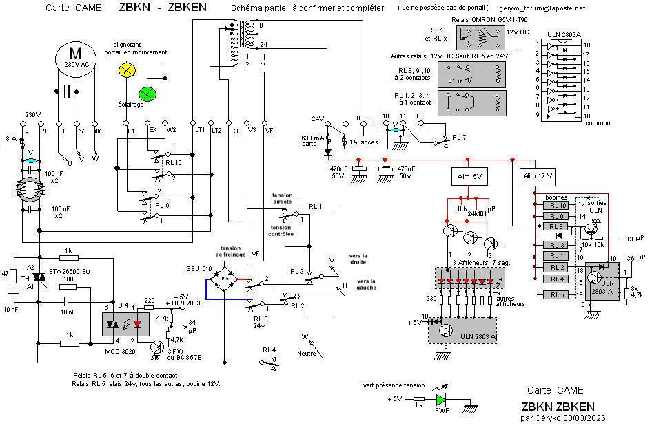

    Finalement, j'ai réussi à localiser le zone du court-circuit.
    En coupant (cutter) provisoirement : microcontrôleur, ULN2803, afficheurs, mémoire 24M01, .... et en ressoudant.
    Convertisseur à découpage alimentant le 5V la carte électronique est HS mais difficilement accessible car microscopique.
    Dessoudage possible mais impossible à remplacer avec mes moyens.
    Il faudrait un four à refusion ? pistolet à air chaud ?
    J'ai donc abandonné cette piste et essayé d'en faire le schéma utile pour d'autres "dépanneurs" mais là aussi grosses difficultés.
    Je vous mets en pièce jointe ce que j'ai pu faire. Insuffisant mais mieux que rien.
    Je dois encore joindre des photos de repérage face avant, face arrière mais ce sera pour la suite : un fichier ZIP.
    Si quelqu'un à des remarques ou informations supplémentaires, je suis preneur.
    - J'aimerais savoir à quoi sert le pont de diode 230V / 20A ?
    - J'aimerais savoir servent les fils VS et VF allant au transformateur d'alimentation ?
    Pour ceux qui s'intéressent à ce sujet :
    Voir le fichier zip joint comprenant le schémas remis à jour et photos indispensables au repérage.
    A partager sans modération.

    Bonjour Jeryko,
    a tu une photo du circuit à remplacer ? ou au moins la ref ?
    Dernière modification par titijoy3 ; 26/03/2026 à 11h09.
    Re : Nnn
    Bonsoir titijoy3,
    le CI, Je l'ai vue en vente. 7A TI / 54060
    https://www.ti.com/lit/ds/symlink/tps54060a.pdf
    associé à une diode SCHOTTKY U34 GP714 ? ( Là ce n'est pas très clair.)
    Voir photo , 2 convertisseurs tension strictement identiques ,
    l'un 12V à gauche sur la photo, pour les relais. (sort 13V)
    l'autre, à droite est HS devrait sortir 5 V ou 3,4 V ?
    Seuls les petits composants changent R et C
    Mais :
    J'ai voulu dessouder le CI du convertisseur 5V. Il était fortement collé en dessous.
    Finalement j'ai bousillé le CI et arraché des pistes de raccordement = irréparable.
    J'ai réussi à alimenter séparément le uP et voir l'afficheur fonctionner. Affiche " E 8"
    En faisant une mauvaise manipulation alimenté le uP en 13V . Il s'est mis à chauffer.
    Maintenant c'est fini !
    J'ai mis à jour le début de schéma.
    Dernière version du 27/03/2026 :
    http://www.microfer.fr/geryko/telech...ZBKN-ZBKEN.JPG
    Nota : Le photo figurent dans le fichier zip du # 23
    Dernière modification par Jeryko ; 27/03/2026 à 19h16.
    Re : fusible qui alimente la carte de mon moteur de portail
    Bonsoir à tous,
    Pour les plus curieux :
    Quelques corrections au schéma.
    Quelques compléments.
    Mais je ne sais toujours pas à quoi sert le pont de diodes ? ( freinage ? )
    salut jeryko,
    je pense que tu as raison: freinage
    surtout qu'il semble que ce soit un 20A..
    J'ai réussi à voir le type exact : pont de diodes : KBU 610 = 6A 1000V
    Dernière modification par Jeryko ; 31/03/2026 à 14h56.
    ah, l'indication sur le schéma n'éait pas bonne, bah, ça doit bien suffire !

    Salut Jeryko,
    alors voilà, on m'a donné 10 platines ZBKN de CAME à réparer. Pour certaines c'était des insectes (surement des limaces) qui ont fait quelques court-circuits.
    Mais sur la majorité de ces platines, 7 d'entres elles, il s'avère que la panne est toute autre. Après trois jours de dessoudage de composants dans la partie 230V (Triac, Optocoupleur, Condensateurs, Résistance de 47 ohm, relais..) et ils sont tous OK. Donc la panne se trouvait forcément dans la partie basse tension. Finalement grâce à ton schéma, que j'ai modifié car il y avait 2 erreurs et quelques infos manquantes, j'ai trouvé en partie d'où venait le problème.
    Sur ces 7 platines le responsable est le même, c'est le µP STM8S207R8T6 qui en est la cause, en ne commandant pas correctement le MOC3020. Sur 2 autres c'était le régulateur de 15v qui était grillé et sur la troisième le µP ne réagissait pas aux touches.
    Donc pour dire que c'est le µP qui est le PB, j'ai forcé l'optocoupleur MOC3020 au niveau bas sur sa base, car il y avait environ 4V5 délivré par la broche 34 du STM, ce qui bloquait l'action du transistor PNP référencé 3FW et donc n'allumait pas la diode du MOC3020, et donc pas de commande du Triac.
    La solution, ne sachant pas si elle est pérenne, est de mettre une petite LED entre les deux résistances de 4K7 et la masse. Ce qui tire au négatif la base du transistor, allume la LED du MOC3020 et par conséquent déclenche la commande du Triac, ce qui amène le 230V sur les bornes W et V pour la rotation dans un sens du moteur et sur les bornes W et U pour l'autre sens.
    Voici ton schéma modifié et j'en ai un autre, fait avec SPlan80 si tu le veux.shéma CAME_ZBKN-ZBKEN modifié.jpgschéma carte ZBKN.jpg
