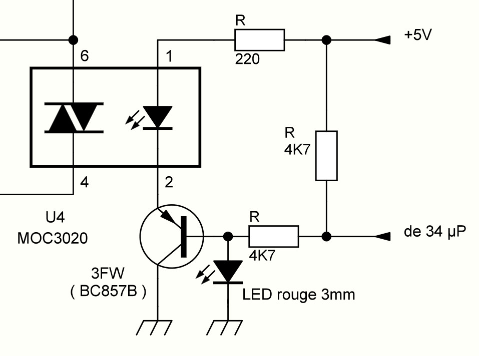

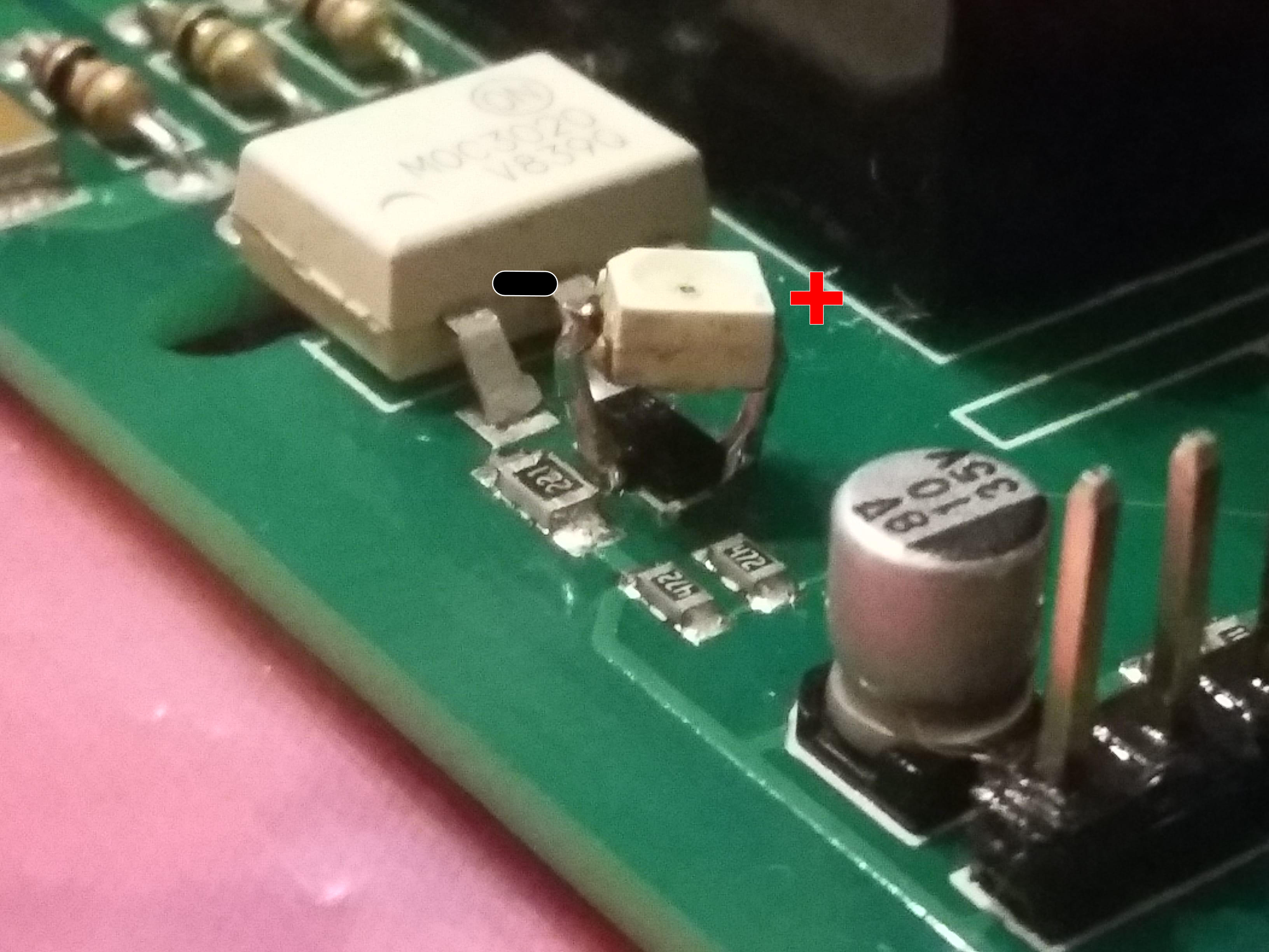

    Je viens de voir que j'ai dis une petite bêtise.
    En effet ce n'est pas entre les deux résistances de 4k7 qui sont sur le transistor 3FW qui commande le MOC3020 qu'il faut mettre cette petite LED mais entre la base du transistor 3FW et la masse qu'il faut la mettre.
    Cette modif concerne la remise en fonction de la carte suite à une panne d'alimentation des moteurs, panne due au mauvais fonctionnement du STM8S207R8T6.
    Donc tous les composants sont bons, sauf ce STM.
    voici l'explication de cette modif en imageNom : modif pour activer le MOC3020.jpg

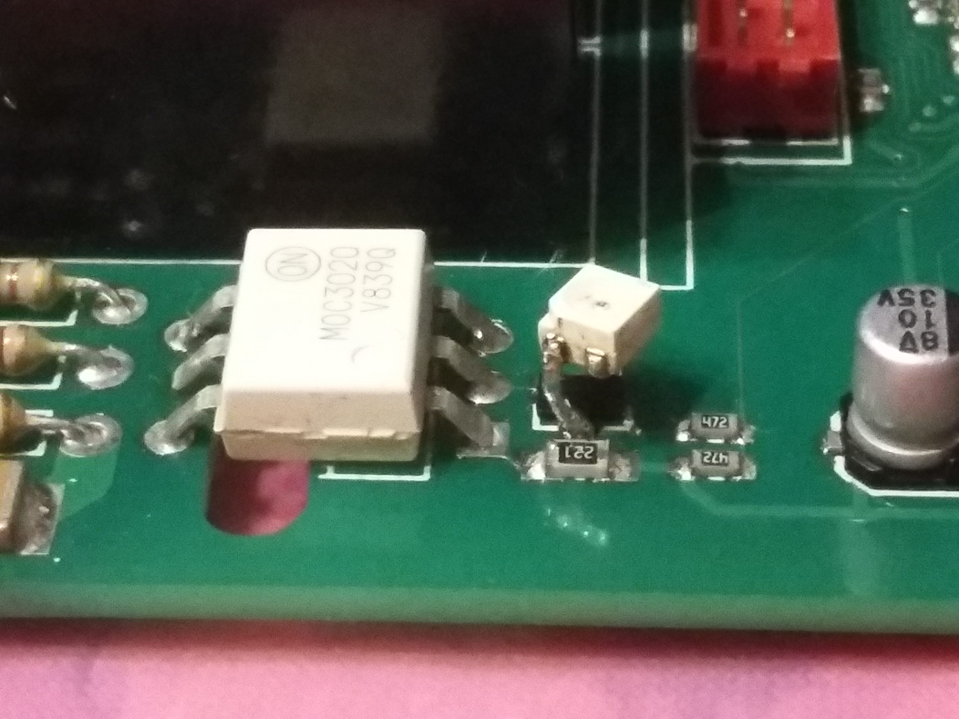

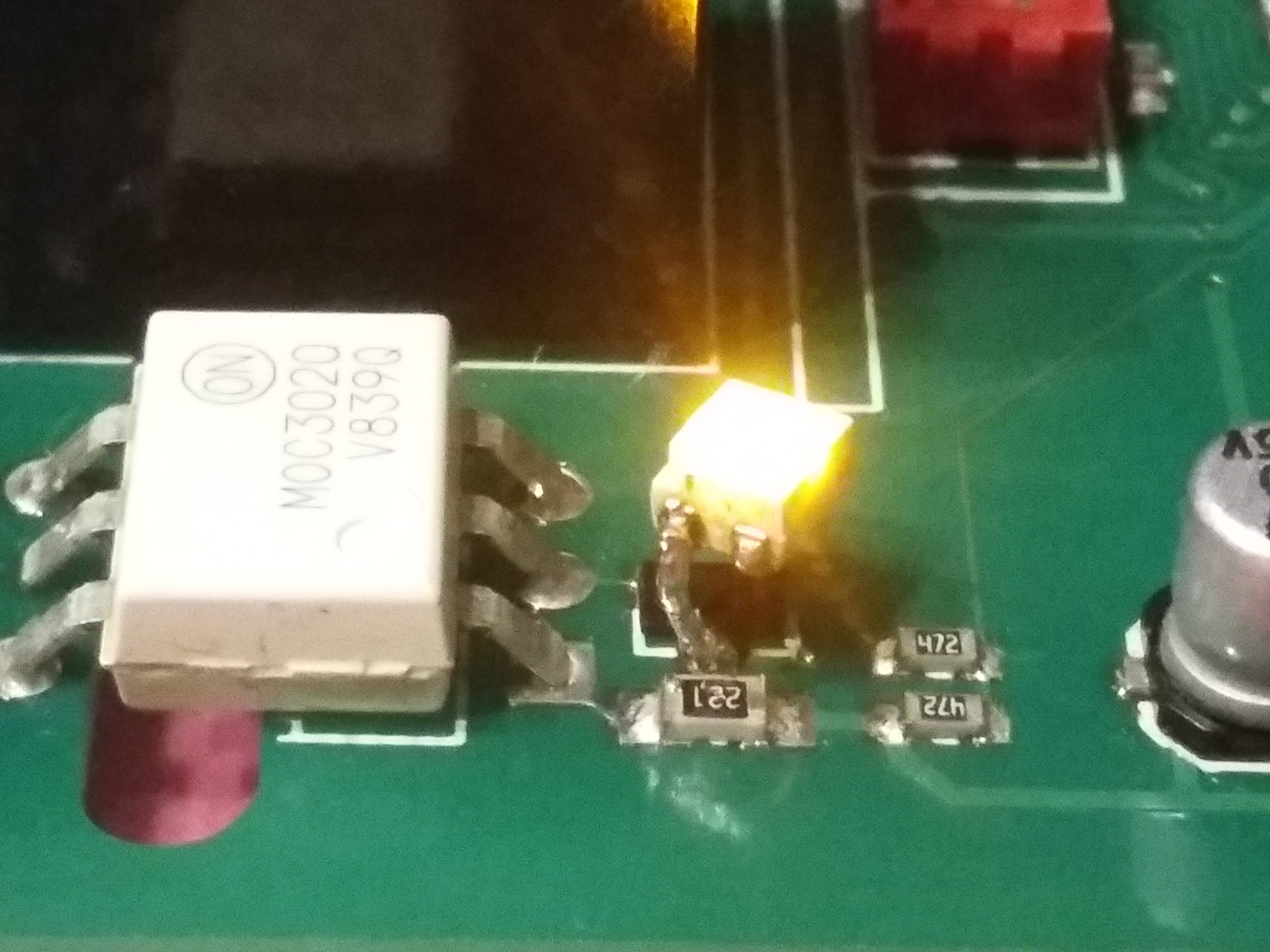

    Bon voici le montage définitif avec une LED CMS montée directement sur le transistor 3FW.
    Le + de la LED (Anode) est soudé sur la base du transistor qui est alimenté par le µP à travers la résistance de 4k7 et le - de la LED (Cathode) est soudé sur son collecteur qui est à la masse.
    A la mise sous tension du transformateur (24V), cette LED s'illumine faiblement (normal car le STM défaillant envoie du 4V5), ATTENTION le triac est passant mais n'alimente pas le moteur car le relais n'est pas commandé.
    Puis si on désire manipulé le portail, les relais collent et le moteur fonctionne.

    bravo, si ça rétablit le fonctionnement sans créer de soucis c'est une bonne astuce !
    d'autres dans le même cas pourront l'appliquer
    Re : fusible qui alimente la carte de mon moteur de portail
    Bonjour bridgego,
    Effectivement, avec cette DEL, tu commandes le triac en permanence si le 34 du uP n'est plus actif.
    Mais comme les relais ne sont pas activés, le moteur reste isolé et ne reçoit rien.
    Cela semble donc correct.
    Bravo et merci pour ton travail de vérification et l'ajout de précisions.

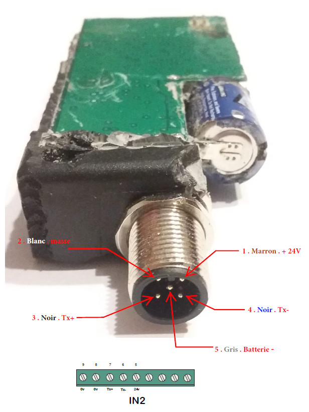

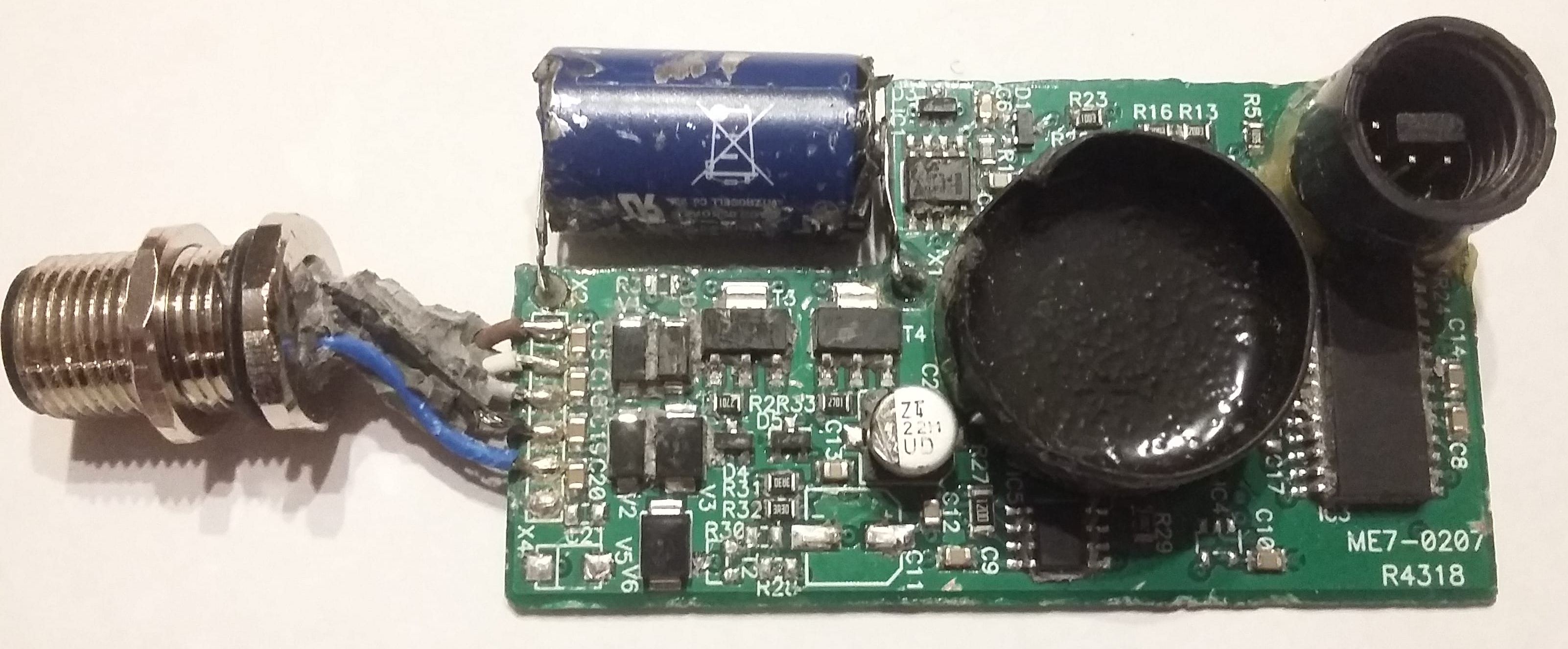

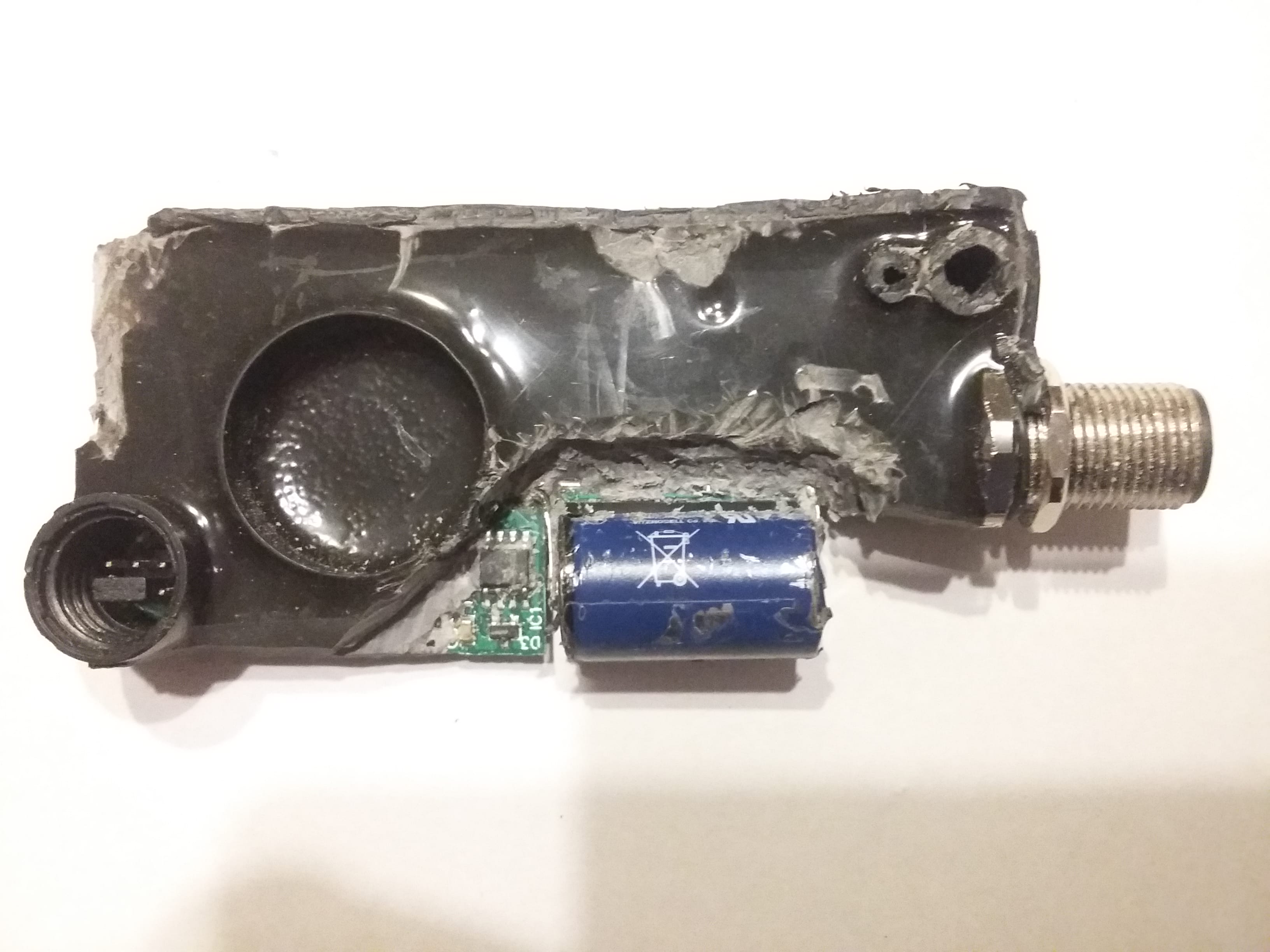

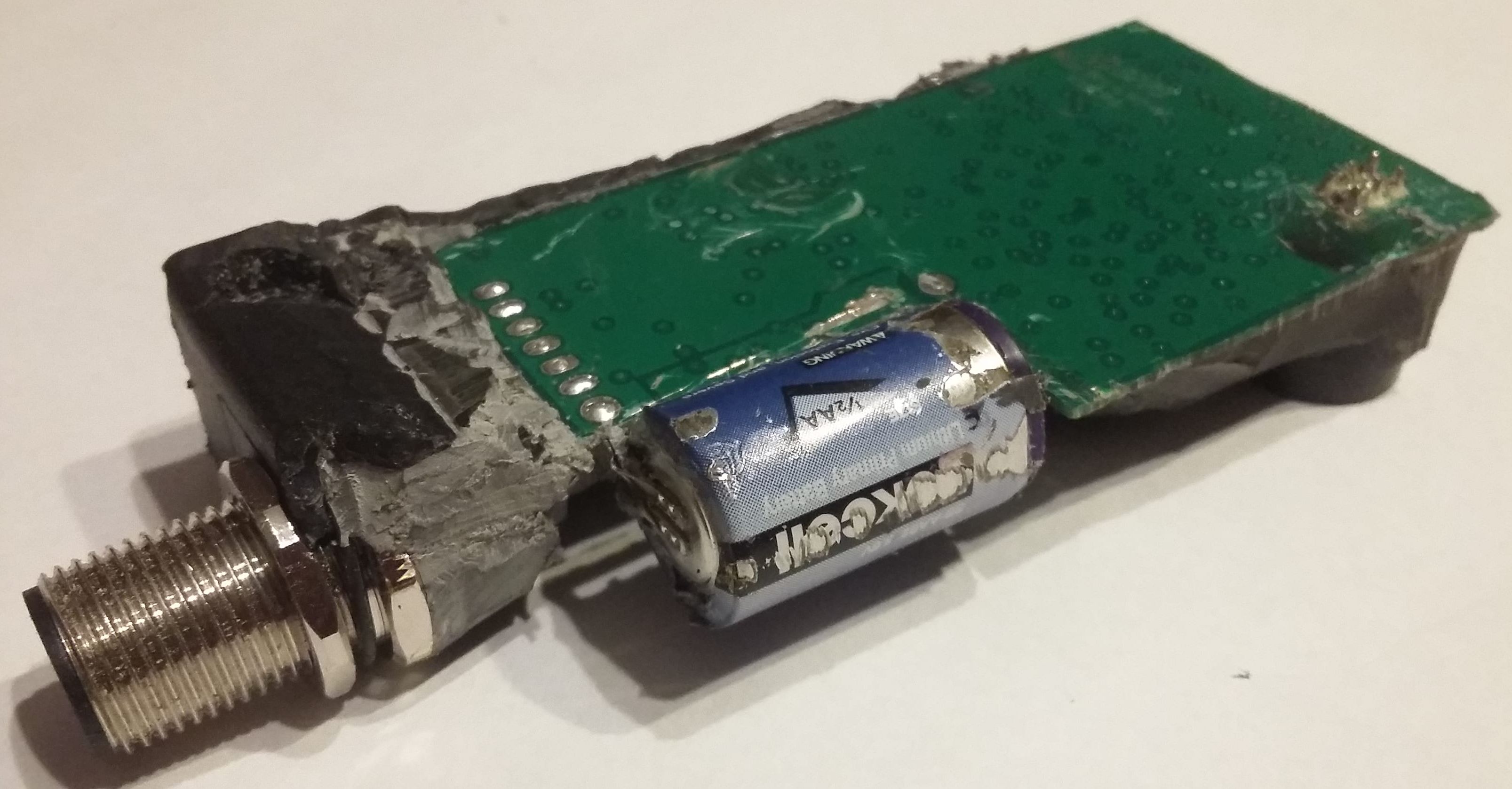

    Sur certains montages, installation avec certaines cartes DYNACO, il y a un codeur qui est monté en bout de l'axe d'enroulement du rideau métallique et c'est lui qui gère le nombre de tours en AV et en AR. D'ailleurs ces codeurs (DNC2) valent la peau des fesses (+ de 1200 € en neuf). Il ne faut surtout pas couper son alimentation électrique car il y a une alimentation de secours à l'intérieur du boitier (pile au Lithium au format 1/2 AA) et celle pile est inaccessible sans détruire la résine qui la protège (voir les photos jointes) car quand la pile est déchargée, il n'est plus possible de la recharger, donc achat d'un nouveau codeur, au prix indiqué plus haut.aperçu.jpgpile dégagée dans le DNC2.jpgpile dans le DNC2.jpg

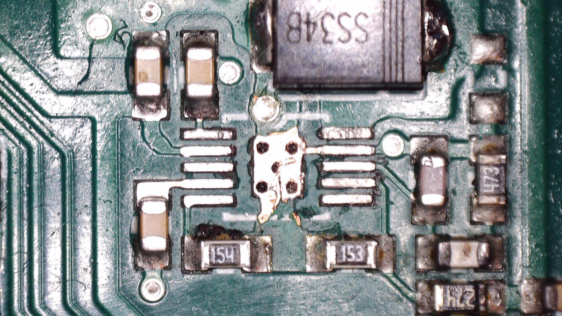

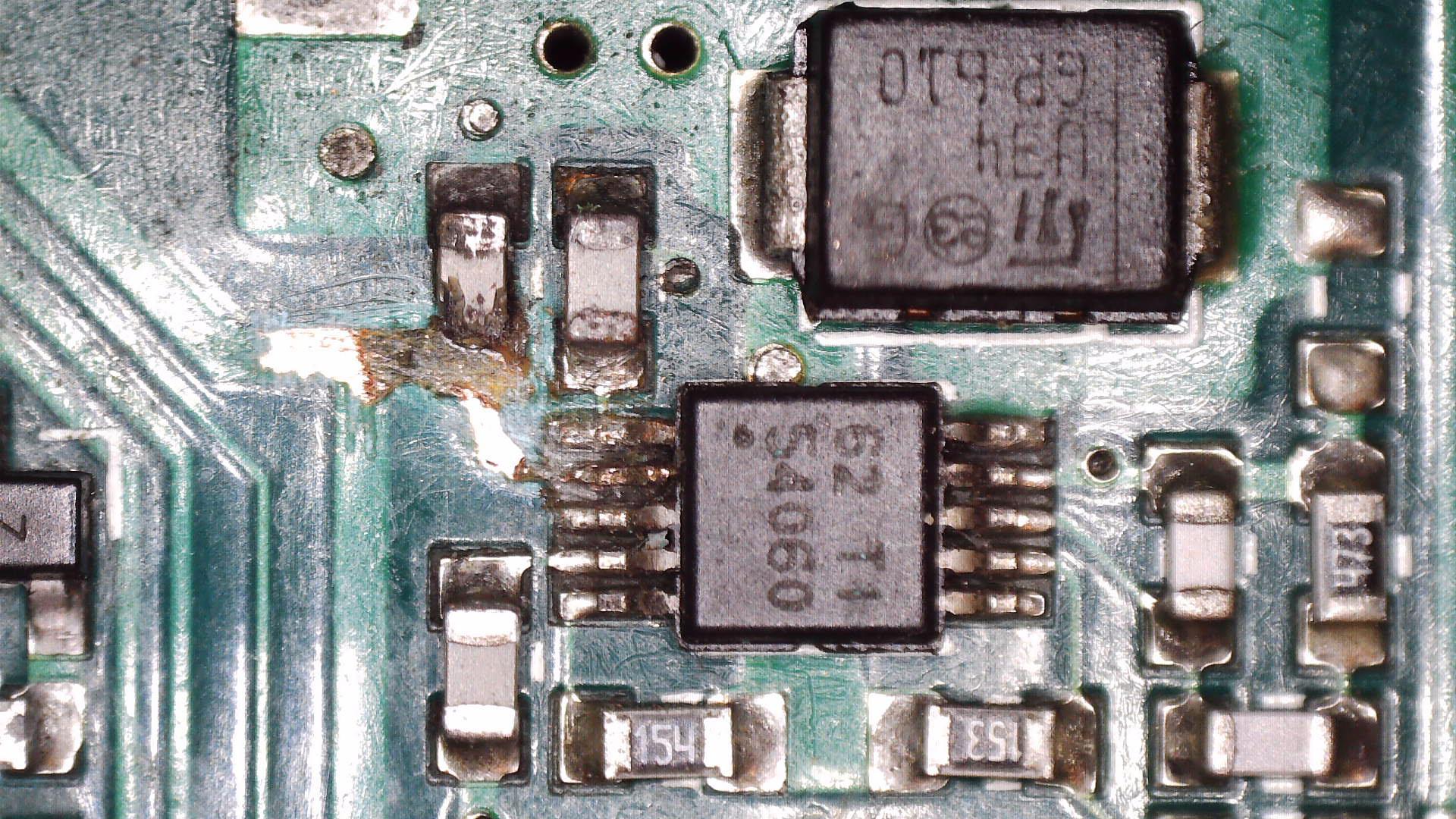

    Pour les plus curieux (un peu comme moi) voici l'état du régulateur 15V sur deux cartes différentes.
    J'en ai dessoudé un (très difficile à enlever, j'ai du le casser puis enlever les petits morceaux) quand au deuxième, un insecte a fait un court-circuit et la piste d'alimentation à fondu (je ne sais pas s'il est encore bon). J'essaierais de refaire la piste plus tard, et il faut aussi que je change le petit condensateur en entrée dont une extrémité à fondu également.

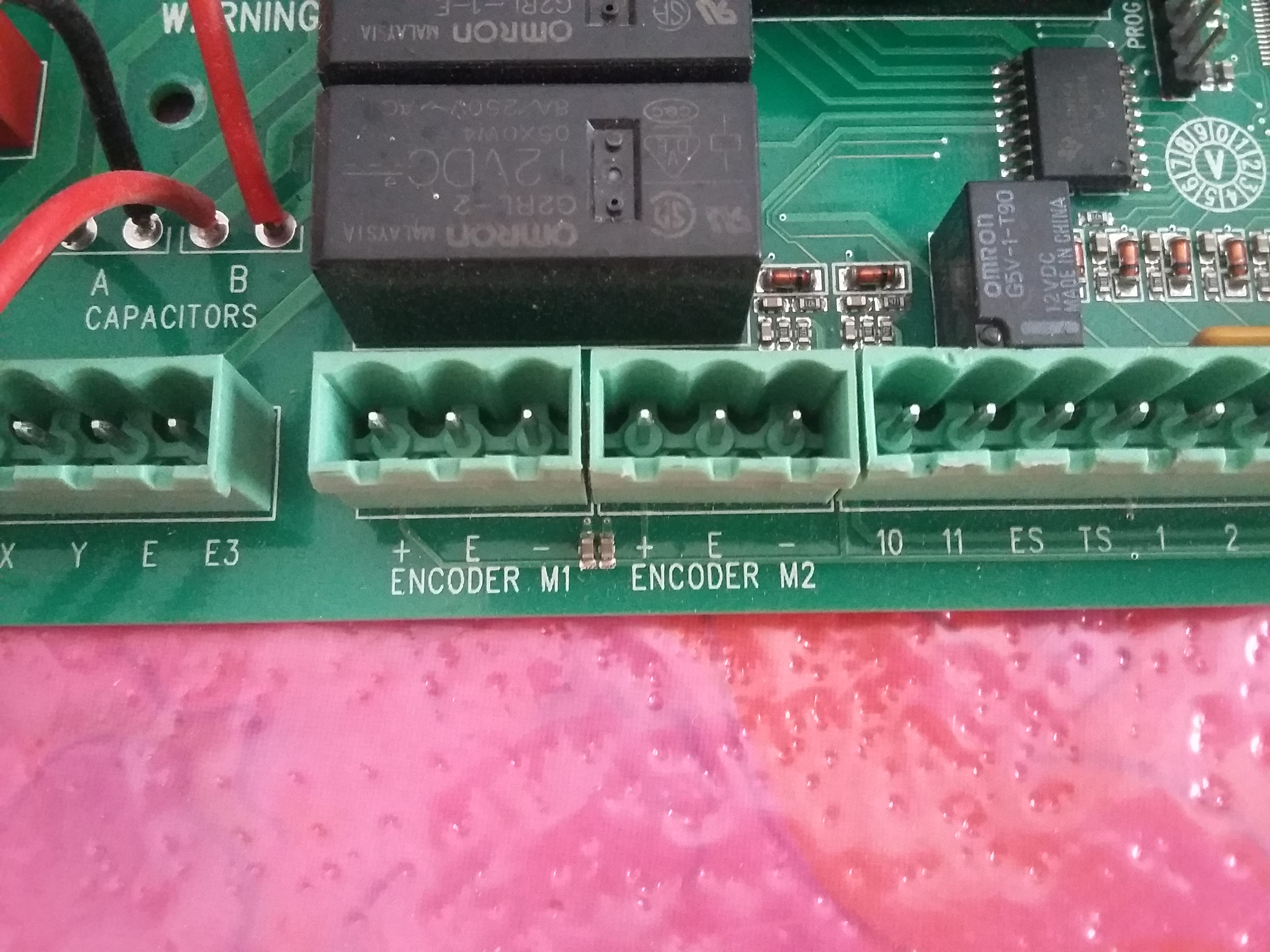

    L'an dernier j'ai réparé deux cartes DYNALOGIC II de DYNACO (d'ailleurs je viens d'en recevoir encore deux à dépanner) avec un encodeur extérieur au moteur (voir photos précédentes DNC2). Cet encodeur transmet et reçoit les signaux en TX et RX, je mets une photo du connecteur de l'encodeur en question :
    Donc mon interrogation se faisait sur la présence d'un encodeur dans le moteur utilisé pour le portail vu que sur la doc, il n'est pas représenté, du moins je ne le voit pas.

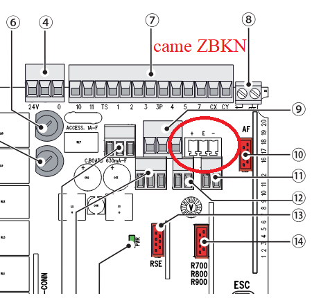

    Salut Jeryko,

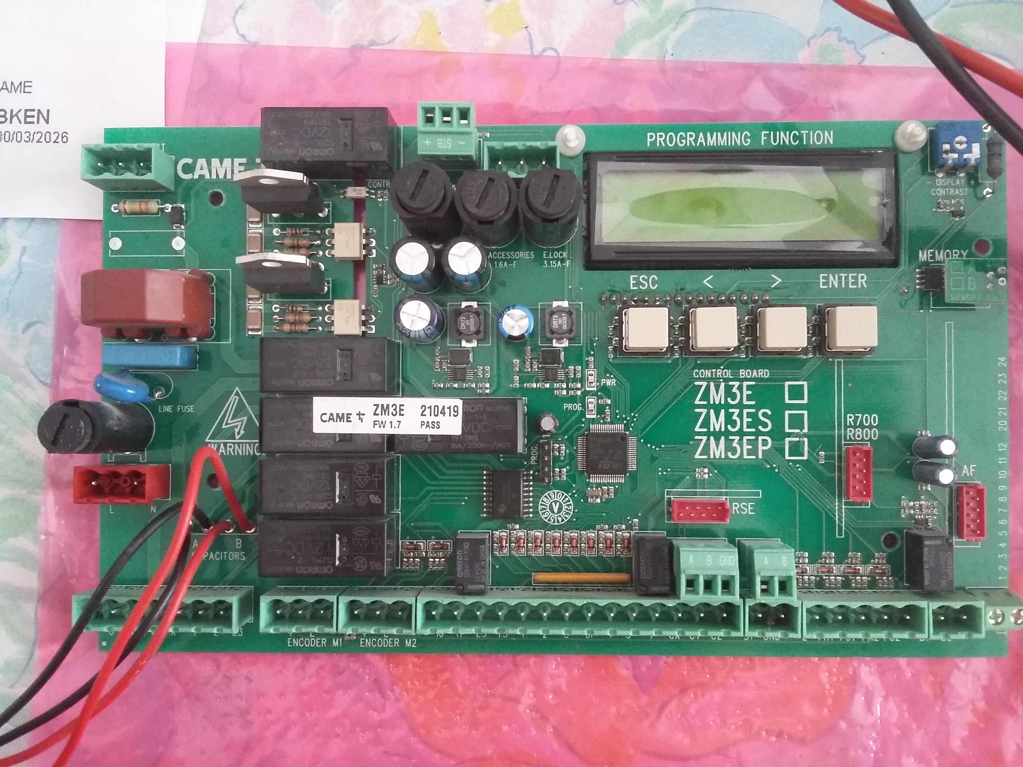

    tu parlais du connecteur + E - sur la carte, hors sur une carte ZM3E de CAME que je possède, il y a bien ces bornes :
    Bonjour bridgego,
    La carte came ZBKN possède ce même connecteur.
    bridgego
    Effectivement,
    tu as raison !
    J'étais tellement concentré sur mon dépannage que j'ai complètement occulté ce connecteur, pourtant j'ai mis des shunts sur les broches FC ET FA avec F pour éviter le message E8.
    On a beau avoir des yeux, ils ne voient pas tout.
    A +
    Salut Jeryko,
    bon je reviens vers toi, ici, pour te signaler que sur la doc jointe à la carte (carte neuve de remplacement), il y a une feuille qui indique que le connecteur + E - n'y est pas utilisé (voir photo). Donc, comme je le pensais, ce sont les fins de course qui arrêtent le portail sans qu'il y ait de "comptage" par un encodeur. D'où, peut-être, le principe de freinage du moteur en fin de séquence ou lors d'une inversion de sens pendant la marche.
    Se serait bien d'avoir l'avis du concepteur ou d'un technicien de cette marque.

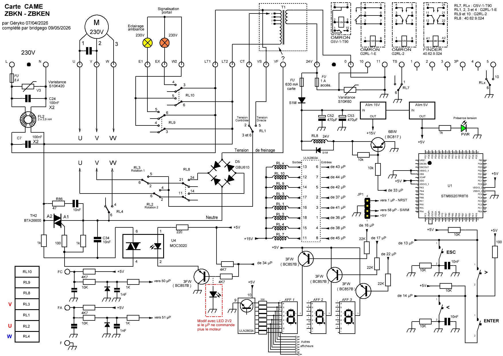

    Voir ci-dessous nouveau schéma de la carte Came_ZBKN-ZBKEN
    Version refaite et complétée par bridgego sur ce forum.
    Excellent travail !
