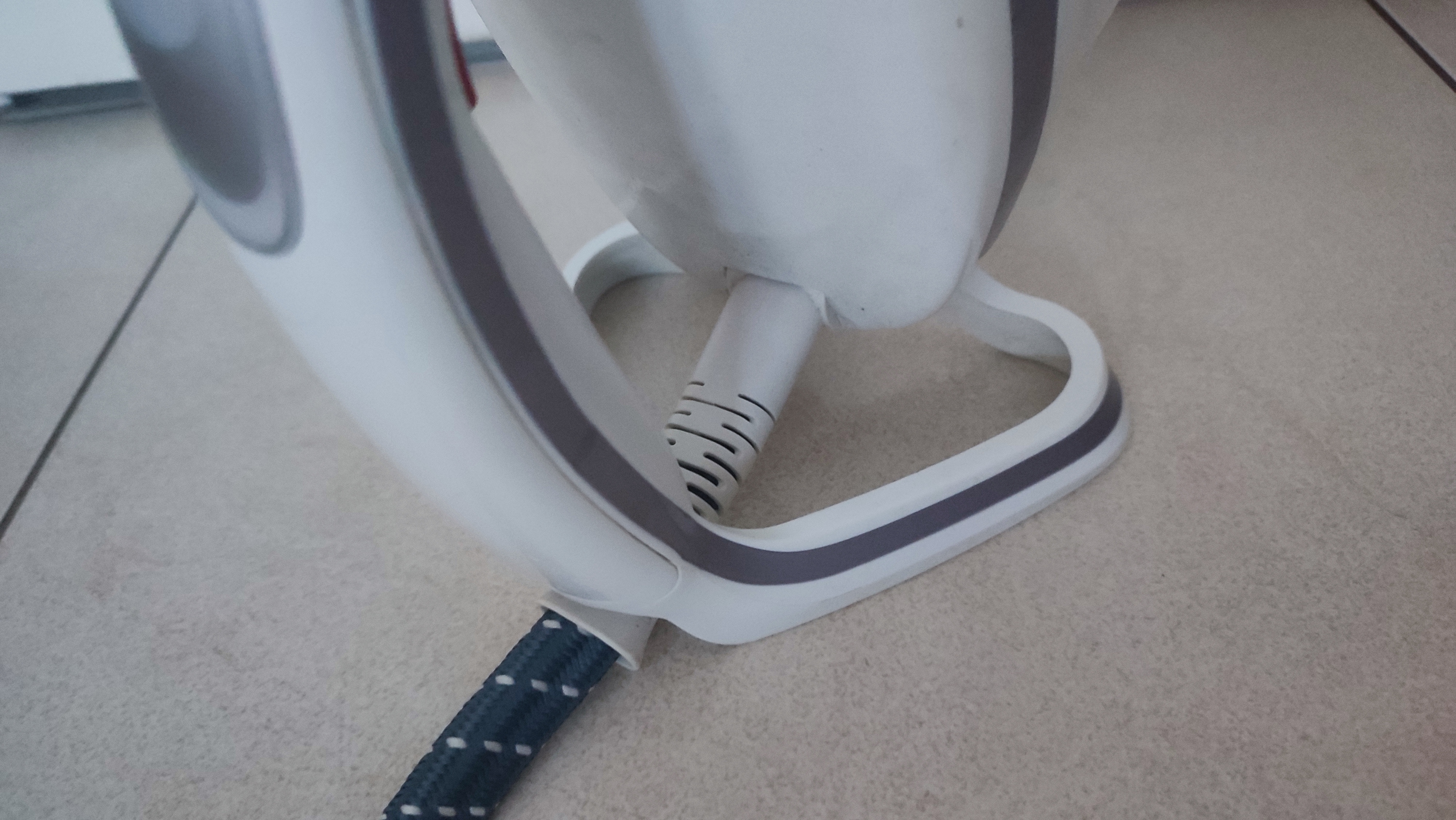

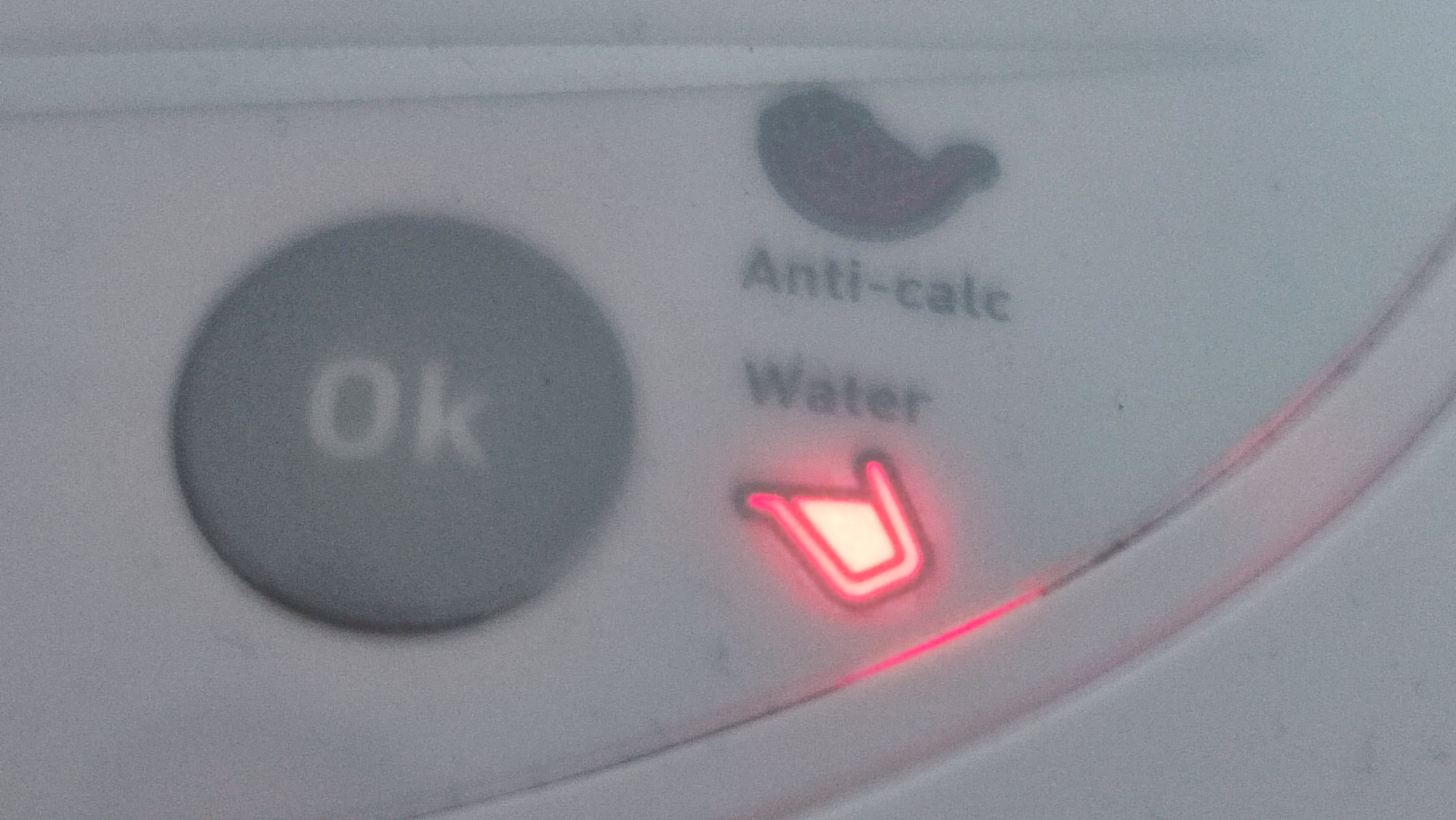

    Pratiquement tout est dit dans le titre du post je pense.
    Lorsque je mets le fer de ma centrale vapeur en position verticale sur la planche à repasser, le voyant d'eau s'allume et bien sûr il m'est impossible de la faire fonctionner. La seule manière de supprimer ce qui ressemble selon moi à une panne liée à la sécurité de l'appareil est de débrancher la prise secteur et de la rebrancher.
    Si je pose le fer sur le socle de la centrale, pas de problème.
    J'ai testé en soulevant le câble à la sortie du fer en le tirant vers le haut plusieurs fois pour vérifier si la panne se déclenchait à chaque fois. Et c'est bien le cas. C'est uniquement dans cette position.
    Mais quel est l'élément en panne ?
    Je vous joints deux photos.
    C'est un Calor.
    D'avance, merci à vous !

    Ce comportement indique peut-être juste un seul type de panne : un faux contact ou une rupture d'un fil électrique à l'intérieur du cordon d'alimentation ?
    Devrais-je changer le cordon complet (gainé avec le tuyau d'eau et les fils électriques) ?
    Dans l'attente de vos diagnostics possibles ?

    Re : Centrale vapeur qui se met en sécurité selon moi (lors du basculement en position verticale)
    Bjr, Peut etre qu'il serait bon de tester le cable électrique, c'est la seule façon de savoir s'il est en cause .
    Multimétre raccordé, "trituter" de cordon dans toutes les positions possibles. Si des coupures intempestives, le probléme
    vient bien de lui ! (bien sur faut un multimétre et savoir s'en servir)
    Ce qui ne veut pas dire que c'est la seule panne existante ( il peut y en avoir d'autres)
    Mais deux pannes en meme temps c'est rare...mais pas impossible.
    C'est par là que je commencerais.
    Un diagnostic....vaut mieux le vérifier in situ .
