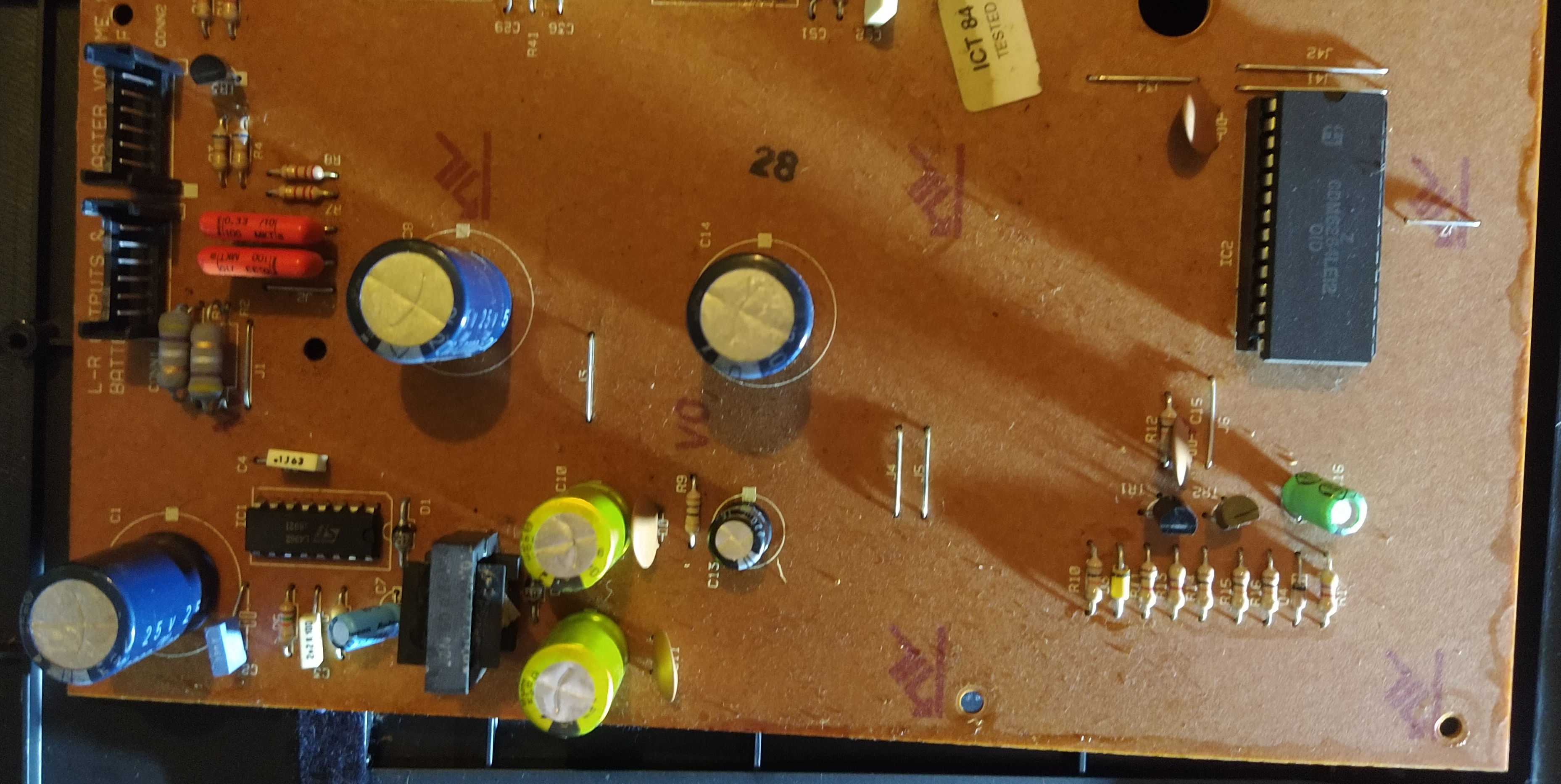

    Bonjour tout le monde, c'est encore moi
    Suite à un problème de mauvais contact du connecteur de l'alimentation, j'ai ouvert un clavier électronique et sur la carte principale se trouvait des traces d'un produit marron, après nettoyage à l'alcool à bruler il reste des points sur certaines pistes, est-ce qu'un condensateur aurait fuit? Ils ne semblent pas gonflés, mais il doit être de 1989.
    Merci encore pour vos réponses

    est-ce qu'il y a des condensateurs à l'intérieur de ce clavier électronique ?
    Sinon, comme sur les télécommandes de TV ou autre, quand on les démonte, c'est rempli de restes d'aliments solides (miettes de pain, gras) et liquides (café, etc..).
    Une petite photo de la platine ?

    je pense que c'est du jus de mains

    Mais il manque une information capitale sur ton clavier: fonctionne-t-il?

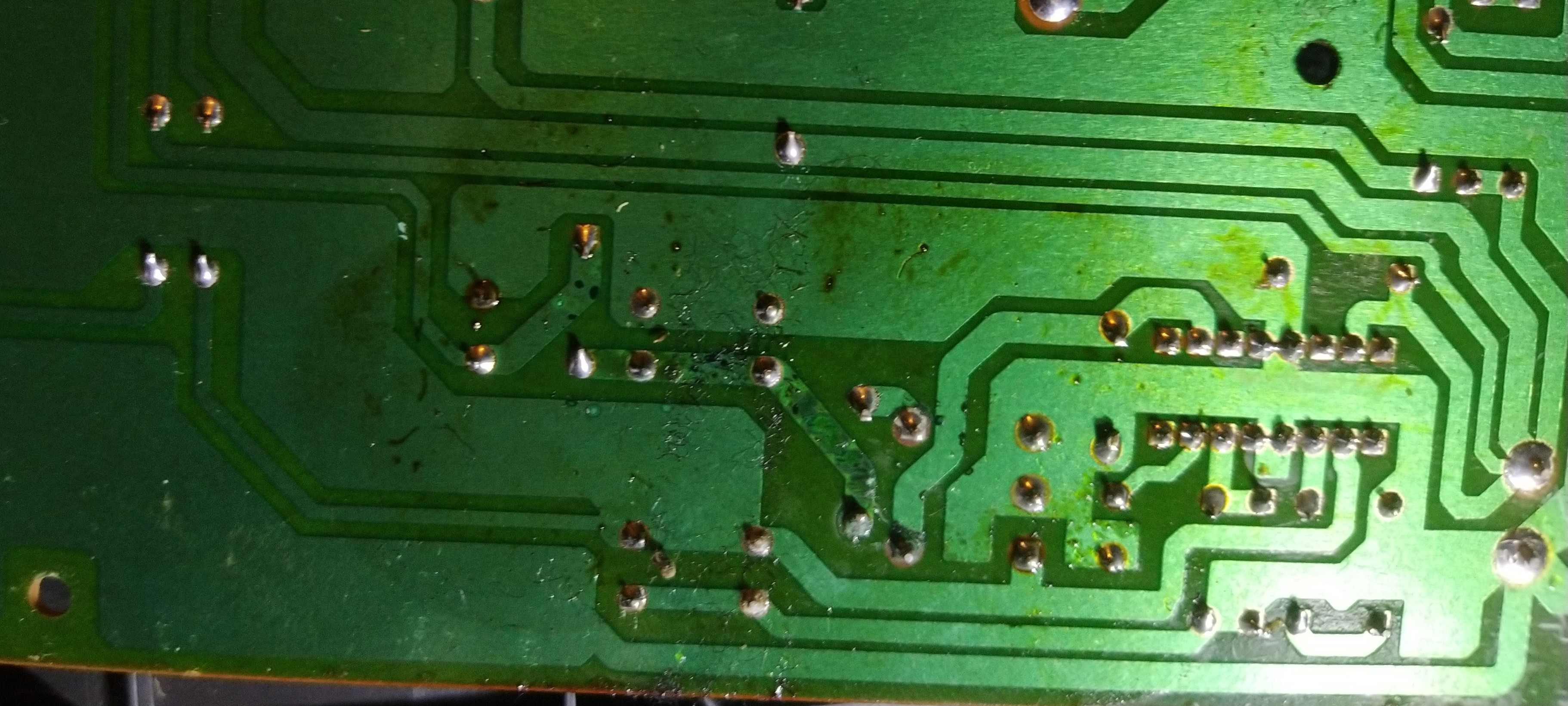

    Bjr , on ne peut rajouter d'image dans un message DEJA déposé (on ne peut éditer un message ancien) Le nettoiement se fait général à l'alcool isopropylique.
    Il se pourrait que ce ne soit quie du vernis de protection déposer un peu trop abondamment.
    Faut éviter ( si tel est le cas) de mettre à nu le cuivre des pistes protégé par le vernis vert.

    absolument, il faut protéger les pistes à nu par du vernis épargne ou à défaut avec un peu de vernis à ongle, après les avoir nettoyées.
    La transpiration et autres liquides corrosifs sont néfastes aux pistes en cuivre qui sont très minces et peuvent, par conséquent, se couper ou se détruire.

    Possible que ce soit du jus de main, mais cette carte n'est pas sous le clavier mais sous la sélection des jeux pour la basse et le volume de celle-ci.
    Oui, il fonctionne parfaitement, je l'ai ouvert pour refaire les soudures du connecteur d'alimentation car il lui arrivait de se couper.

    Le clavier doit être de 1989, le vernis aurait encore été liquide?
    Le nettoyage à l'alcool aurait retiré la couche de protection?

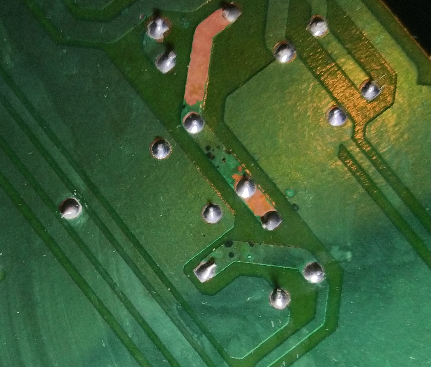

    ok il faut nettoyer ca sinon ca risque de faire des courts circuits, il y a trop de résidus d’étain qui traine

    On ne vois pas les soudures...REFAITES du connecteur d'alimentation ?
    Donc tout le reste je suppose que ce sont les soudures ORIGINELLES.
    Ce qui n'a rien à voir avec un éventuel liquide gras.
    Tout au plus on discerne des "craquelures" de vernis ancien déposé en excés lors du vernissage.
