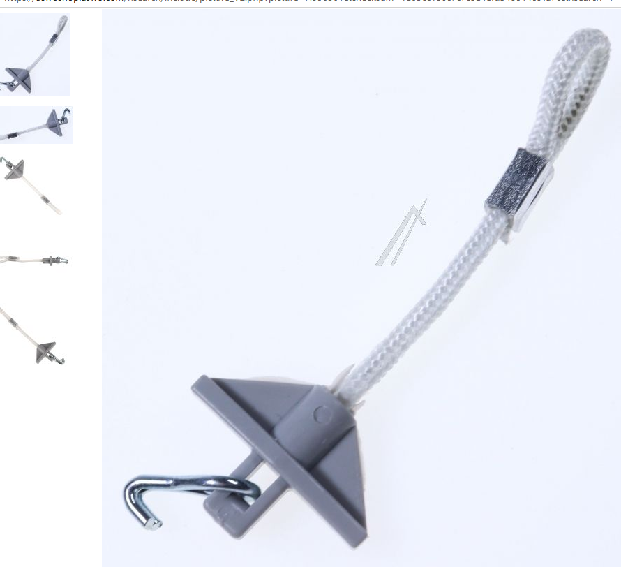

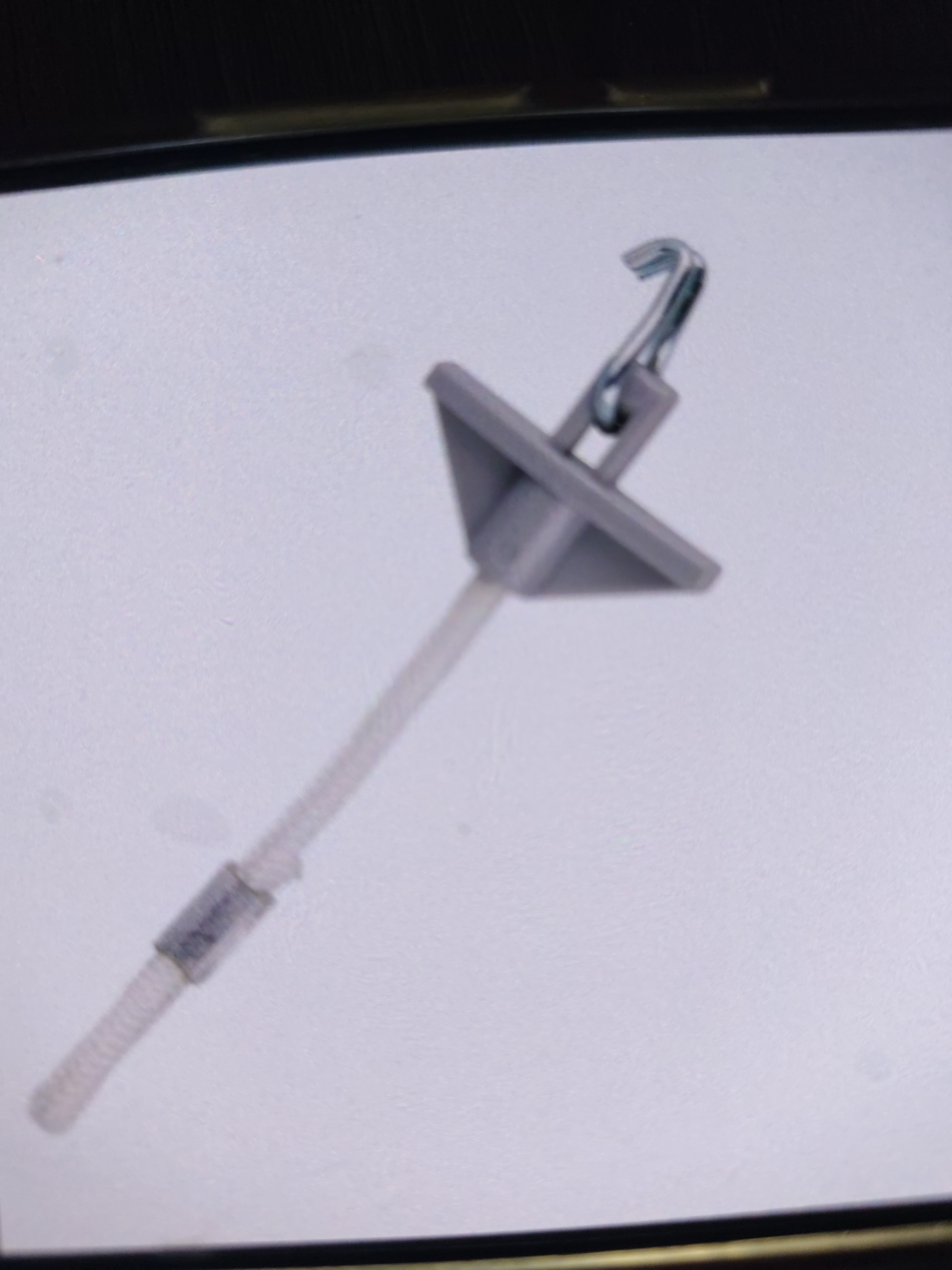

    J'ai un problème sur mon lave vaisselle intégré Rosières RDIN4S622PS47.
    Le câble de régulation ressort (nom de la pièce) était cassé ainsi que la bague de verrouillage corde .
    J'ai commandé les 2 pièces mais quand je veux les installer je ne vois pas du tout comment faire.
    Je vous joins les photos des pièces
    Câble côté gauche de l'appareil.
    Merci à vous

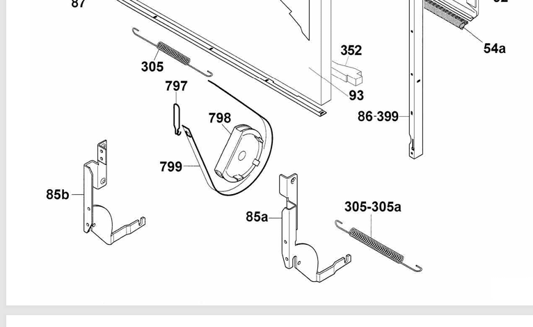

    Je suppose que vous avez l'autre coté en état et dans ce cas
    il devrait vous être possible d'effectuer le montage a l'identique
    par principe la boucle fil devrait s'accrocher sur cet ensemble
    Capture d'écran 2026-10-06 153348.png autour du repère 798 l'article serait de fait le 797

    Sur votre vue éclatée la 797 est remplacée par la pièce que j'ai mis en photo
    Re : Câble régulation ressort lave vaisselle intégré Rosières
    coté gauche donc le ressort serait pris sur le châssis (comme le coté droit )et l'autre coté sur le 85b

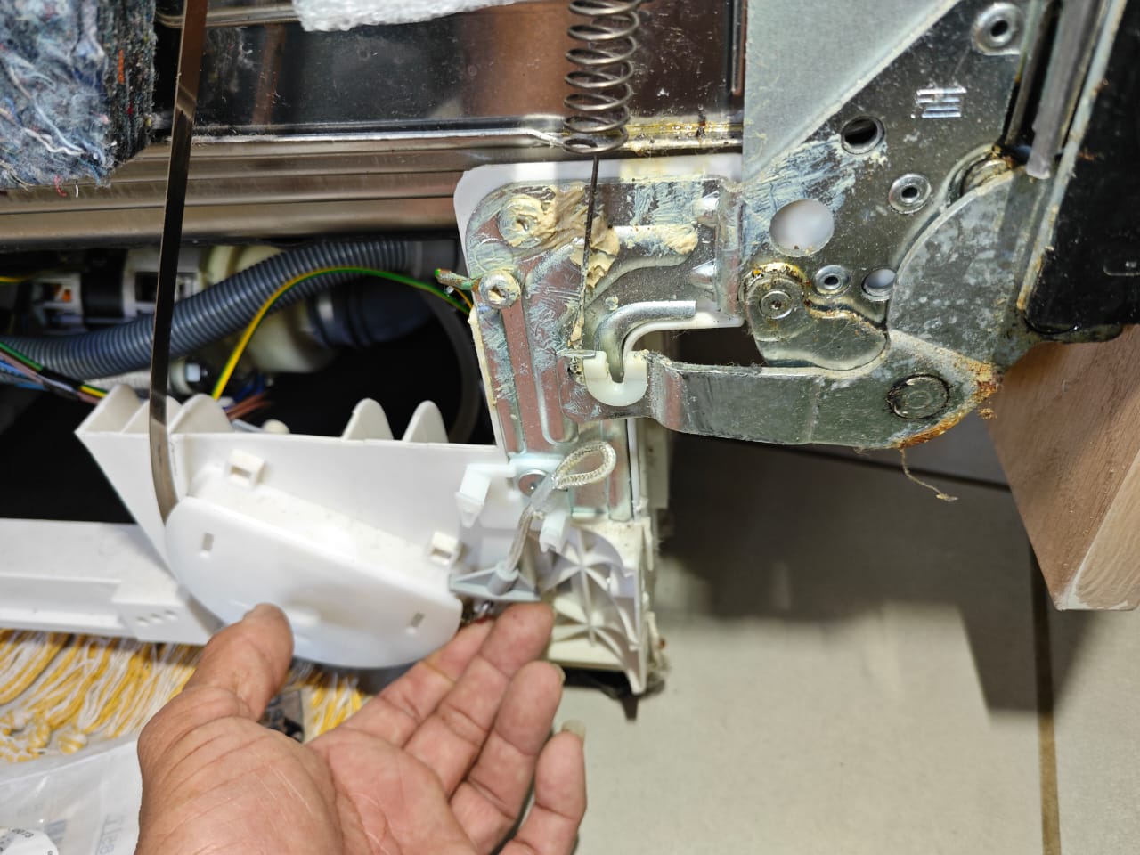

    Un peu compliqué d'expliquer comme ça j'essaie de faire des photos pour un un peu plus de visibilité
    Yo974
    Re
    Ci joint la photo.
    Impossible de mettre la boucle dans l'insert charnière
    Si un dépanneur connais la façon de faire je suis preneur

    je pense qu'il faut retirer la pièce en u en plastique blanc, enfiler l'anneau de corde sur l partie métallique puis enfiler la pièce en u dans l'anneau et la mettre en place (sans certitude)

    en mettant la partie plastique grise a hauteur de l'axe
    il me semble que cela est prévu pour le placer
    ensuite seulement installer la feuillure métal en place
    vous l'avez tenté???

    Merci titijoy mais c'est impossible j'ai essayé ça ne passe pas soit il manque une pièce que je n'ai pas retrouvé soit il y a une autre façon de le faire.
    L'idéal se serait que quelqu'un qui a le même modèle fasse une photo.

    relire mon dernier post pour moi la partie plastique bleue clair/ grise est placée trop bas
    sur la photo il faut qu'elle soit au dessus sur les 2 pattes blanches
    cela a exactement la forme qu'il faut comme support
    et là la boucle vas pile poil dans le U et ensuite le ressort effectue la pression compensatrice
    PS: il faut que la porte soit fermée pour avoir le minimum de tension sur le ressort
