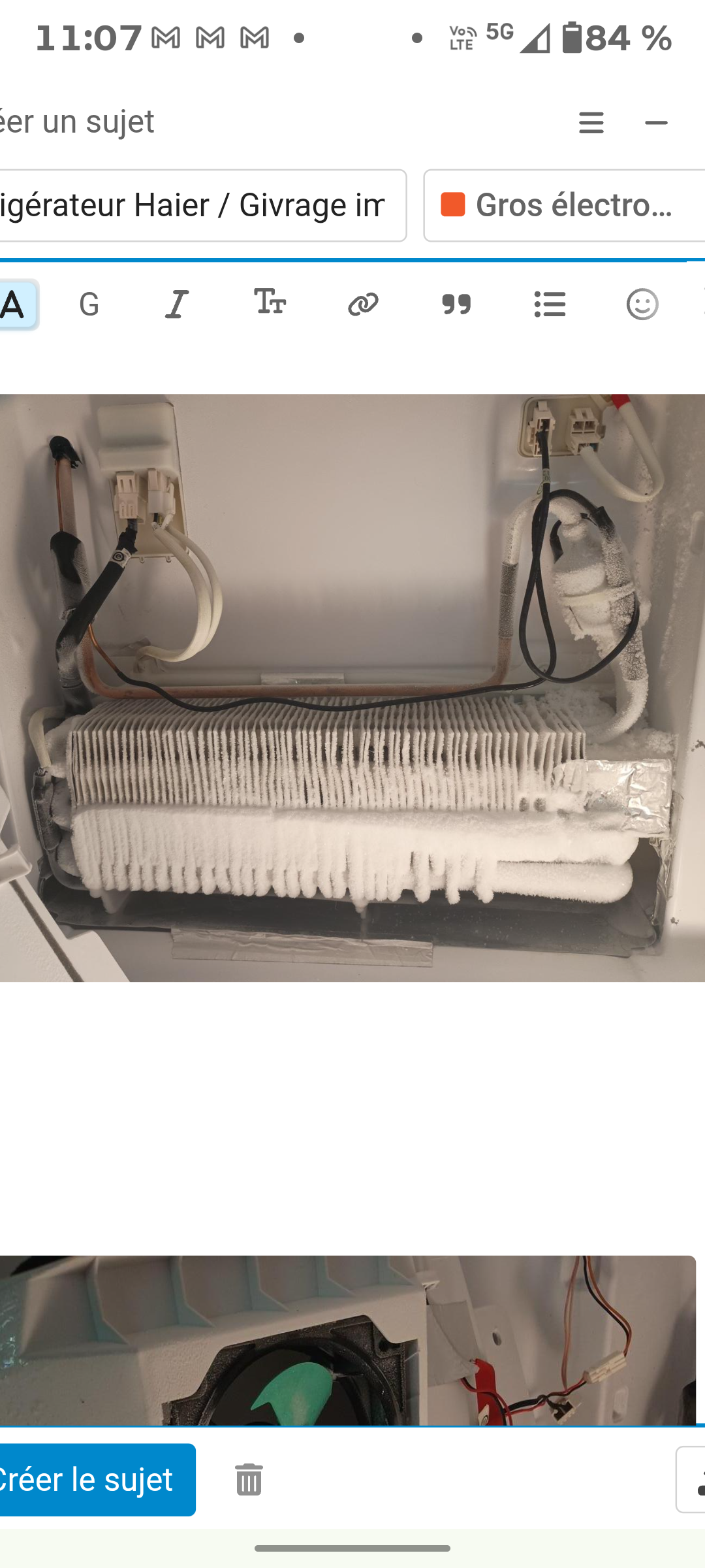

    Je sollicite votre avis concernant une panne récurrente sur mon réfrigérateur-congélateur Haier C3FE744CMJW, âgé d’environ 8 ans.
    Depuis février 2026, l’évaporateur se couvre fortement de givre et je dois effectuer un dégivrage de l’évaporateur au sèche-cheveux environ tous les 3 jours pour retrouver des températures correctes.
    Le congélateur continue à faire correctement du froid. Le tiroir MyZone reste également autour de 0 à 3 °C, alors que la partie haute du réfrigérateur peut monter jusqu’à 19-20 °C. Après dégivrage, les températures redeviennent normales, puis remontent progressivement à mesure que le givre se reforme.
    L’afficheur digital en façade ne fonctionne plus depuis plusieurs années. Je ne peux donc pas consulter d’éventuelles informations ou indications sur cet écran. Toutes les températures indiquées ici sont relevées avec des thermomètres placés à l’intérieur du réfrigérateur.
    Tests déjà effectués au multimètre :
    - Résistance de dégivrage : 259 Ω
    - Fusible thermique : continuité correcte, 0 Ω
    - Sonde de dégivrage : 9,71 kΩ
    À la suite de ces tests, on m’avait orientée vers la carte électronique. J’ai installé une carte neuve préprogrammée, mais cela n’a absolument rien changé. J’ai donc remis la carte d’origine et le fonctionnement est identique. Je vais retourner la carte neuve.

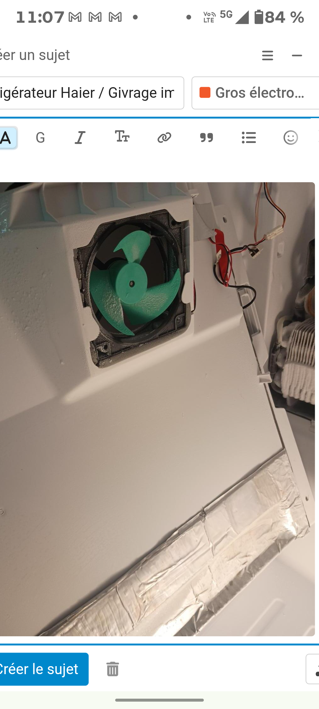

    1. Ventilateur :
    Lorsque l’évaporateur est fortement givré, j’ai constaté plusieurs fois que le ventilateur ne tournait pas alors que ses pales n’étaient pas bloquées par la glace. Après dégivrage de l’évaporateur, il se remet à fonctionner.

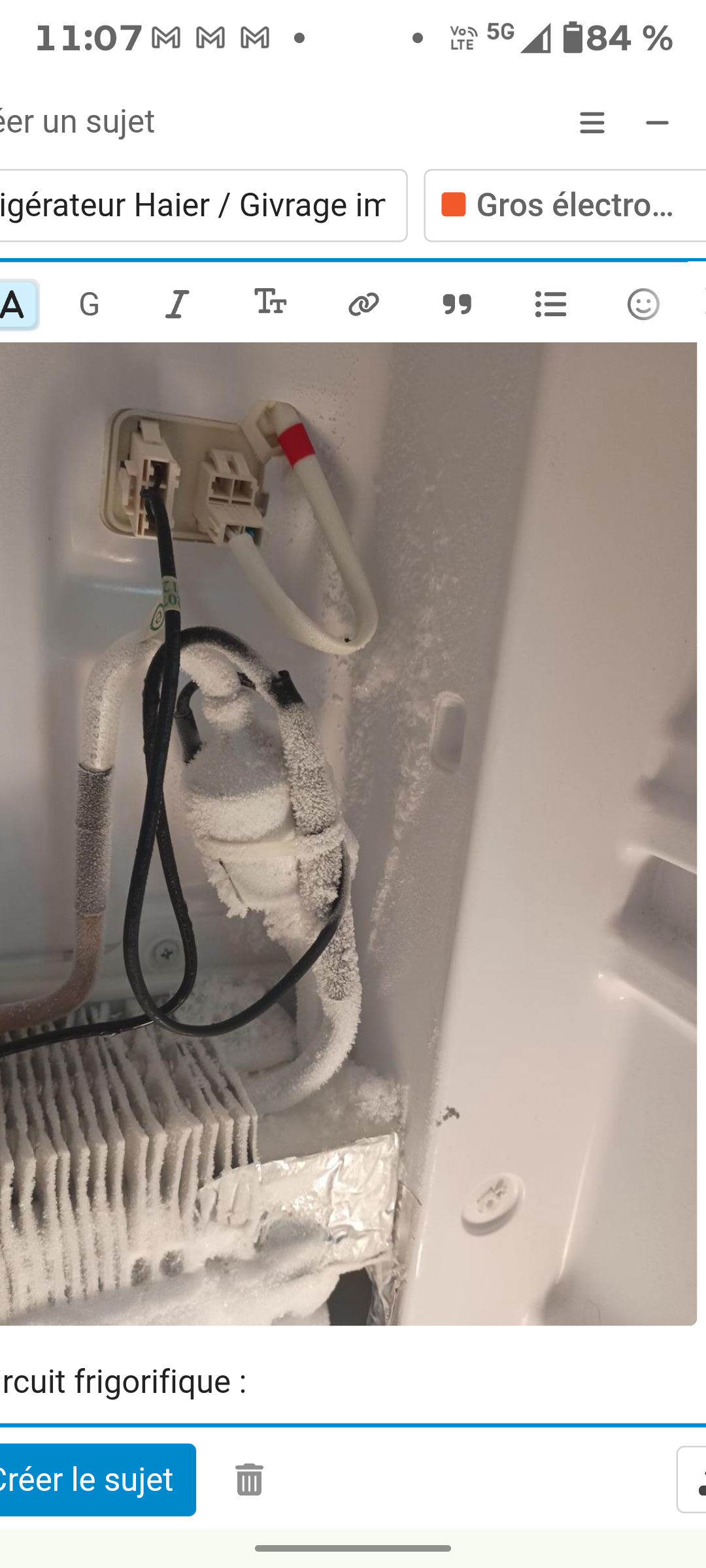

    2. Entrée d’air :
    On m’a indiqué que l’aspect blanc et poudreux du givre pouvait évoquer une entrée d’air extérieur. J’ai nettoyé les joints et effectué le test de la feuille tout autour des portes, sans constater d’endroit où elle glissait librement.
    D’après les photos, cette hypothèse vous paraît-elle possible ? Si oui, quelles autres entrées d’air faudrait-il vérifier en dehors des joints de porte ?
    3. Circuit frigorifique :
    Le circuit n’a pas été contrôlé par un professionnel et je ne peux donc pas exclure un éventuel manque de fluide frigorigène. Ce problème pourrait-il produire ce type de givrage, sachant que le congélateur reste froid et que le réfrigérateur retrouve des températures correctes après chaque dégivrage ?
    Je joins une photo de l’évaporateur fortement givré.

    Au vu de ces éléments, quelle piste vous paraît-il utile de vérifier en priorité afin d’identifier la panne sans remplacer inutilement d’autres pièces ?

    Re : Réfrigérateur Haier C3FE744CMJW – évaporateur fortement givré tous les 3 jours
    Le combiné que vous citez est un total nofrost
    les mesures que vous annoncez sont correctes
    et le souci est particulièrement inquiétant
    car tout a été traité sans obtenir un résultat
    le souci du ventilateur qui se bloque a froid
    est un cas de figure pour moi inédit
    cela je le met donc sous le coude pour le traiter par la suite
    reste ceci
    qui n'a pas été traité
    vous ne parlez pas du damper (volet a ouverture variable entre le congélateur et le réfrigérateur )
    vous ne parlez pas de l'état du conduit de dégivrage
    je doute au vu des photos que le circuit caloporteur soit en cause
    donc sur ce point je le laisse dormir pour l'instant
    je vous sollicite donc pour fournir les informations
    concernant le dumper
    et l'état du conduit de dégivrage
    et là je pense que l'on aura fait le tour de ce qui reste a contrôler
    ensuite on avisera pour le comportement du ventilateur qui m'intrigue
    une idée qui répondrait peut être a ce qui m'intrigue concernant le ventilateur
    de l'humidité qui s'infiltrerait entre la bobine du ventilateur et l'axe de la turbine
    bloquerait le ventilateur en gelant avec toutes les conséquences que cela peut entrainer
    d’où formation rapide de givre sur l'évaporateur
    une photo du ventilo démonté serait utile pour trouver une solution
    je soupçonne également le ventilateur de disfonctionner en dessous d'une certaine température

    Concernant le ventilateur, j’ai également fait une nouvelle vérification.
    Lors de précédentes observations, lorsque l’évaporateur était fortement pris en glace, j’avais constaté que le ventilateur ne tournait pas. En revanche, après dégivrage, je l’avais déjà vu fonctionner.
    Cette fois-ci, avant de dégivrer et alors que l’évaporateur était encore fortement chargé en glace, j’ai placé un aimant sur l’encadrement afin de simuler la fermeture de la porte. Le ventilateur s’est alors mis à tourner.
    Il est donc bien capable de fonctionner même lorsque l’évaporateur est chargé en glace. Cela n’exclut évidemment pas un fonctionnement intermittent ou un problème qui apparaîtrait dans certaines conditions.
    J’ai ensuite démonté le carter inférieur. Contrairement aux deux clapets qui étaient exempts de glace, l’évaporateur était, lui, fortement chargé en glace. J’ai donc effectué mon dégivrage habituel.
    Concernant le conduit de dégivrage que vous évoquez, je ne l’ai pas contrôlé directement. En revanche, lorsque j’ai remplacé la carte électronique, j’ai vu le bac de récupération situé à l’arrière, près du compresseur. Il contenait un peu d’eau et quelques petits dépôts noirs, mais très peu d’eau dans l’ensemble.
    Cela m’avait d’ailleurs étonnée car, depuis quelque temps, je suis obligée de dégivrer l’évaporateur environ tous les trois jours. Je suppose donc que l’eau issue de ces dégivrages est bien évacuée quelque part et arrive au moins en partie dans ce bac, puis s’évapore avec la chaleur du compresseur. Mais je ne sais pas si cela suffit pour considérer que le conduit de dégivrage n’est pas bouché ou s’il faudrait effectuer un contrôle particulier de ce conduit.
    ce genre de défaut me fais soupçonner l'électronique, y a t'il plusieurs cartes ?
    on peut également soupçonner les sondes
