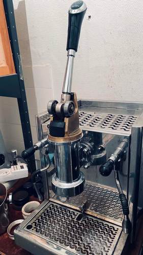

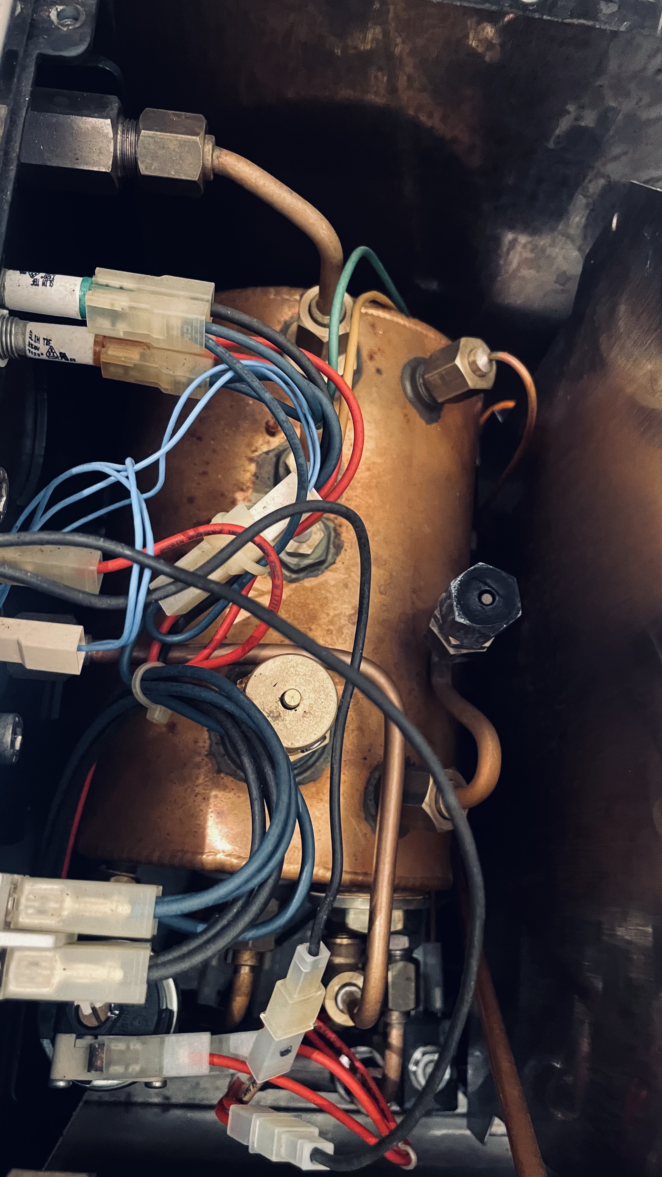

Bonjour, après avoir changer les joints de ma machine a café en rebranchant les plombs saute systématiquement, je n'y connais rien en électricité, par ou commencer ?

J’ai pas réussi à éditer le message du coup j’ajoute ici qu’il s’agit d’une Bezzera Strega

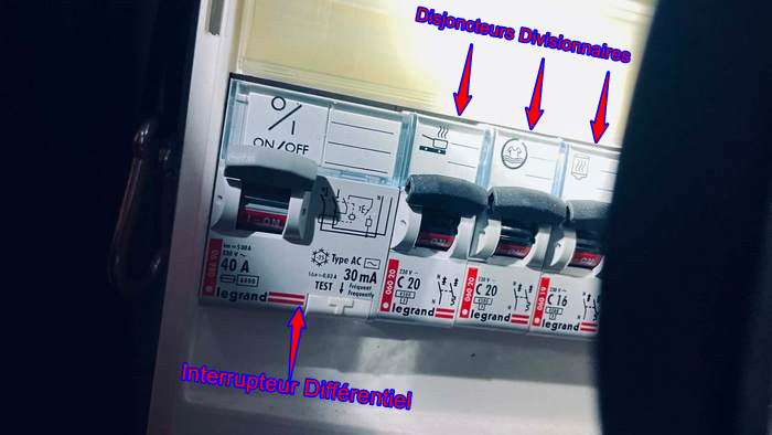

commencer par dire ce qui saute: disjoncteur divisionnaire ou disjoncteur différentiel ?
le disjoncteur différentiel est en tête de rangée et est noté 30mA, il saute quand un courant de plus de 30mA transite par la terre (donc, quand il y a un court circuit entre un conducteur et la terre
le disjoncteur divisionnaire est en aval du disjoncteur différentiel, il est là pour éviter que le courant ne dépasse la limite admissible des fils de la ligne, donc, il saute en cas de court circuit entre la phase et le neutre
il est probable qu'au remontage un fil ait été interverti avec un autre ou bien qu'un fil secteur soit en contact avec une pièce reliée à la terre

Tu ne précise pas quel est la protection qui coupe. Peux-tu mettre une photo nette du disjoncteur (plutôt qu’un plomb) qui coupe. Il y a trois candidats possibles, qui ne coupent pas pour les mêmes motifs et ça oriente les recherches.
Comme tu parles d’eau je parie pour l’interrupteur différentiel 30 mA qui ne saute que pour des fuites à la terre favorisées par l’humidité.

il est à noter une petite erreur que parfois nous faisons.
En début de ligne ce n'est pas un disjoncteur différentiel mais un Interrupteur différentiel car il est associé à des disjoncteurs divisionnaires (l'interrupteur différentiel ne protège pas en cas de surcharge ou de court-circuit, ce sont les disjoncteurs divisionnaires qui le font).
Un disjoncteur différentiel est utilisé pour protéger, en court-circuit, en surcharge et en cas de fuite de courant, un circuit unique comme par exemple une machine à laver.
Les deux appareils se ressemblent mais n'ont pas les mêmes fonctions.

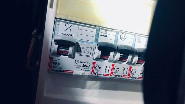

Sur cette photo c'est le bouton qui est a gauche qui était en bas, j'ai du le remonter pour que le courant revienne

C'est bien une fuite à la terre.

si ton tableau électrique a été fait par un professionnel ou par une personne ayant des connaissances en électricité, celui qui est en début de ligne et qui occupe 2 modules, est un Interrupteur différentiel. Ceux qui suivent sur la photo, et qui occupent la place d'un module, sont des Disjoncteurs divisionnaires.
Un Disjoncteur différentiel, occupe également 2 modules (d'où parfois la confusion avec l'Interrupteur différentiel) mais protège uniquement une ligne, en général dédiée à un appareil.
Par exemple un lave-linge, un lave-vaisselle ou autre appareil, qui en général, est en contact avec de l'eau. Si un problème différentiel survient sur cette ligne, seul ce disjoncteur (différentiel) va se déclencher et les autres continueront à fonctionner.
Alors que dans ton cas, l'Interrupteur différentiel s'est déclenché, et a coupé toute la ligne.

Je viens de voir une erreur dans la photo, donc voici la bonne.
en tête de ligne le diff est sensé couper toute la ligne
c'est correct comme image et c'est bien d'utiliser le bon mot interrupteur différentiel.

Salut, j’ai pu me débrouiller oui pour changer les joints mais en électrique je n’y connais rien, un pote passe demain il pourrait faire mieux
Il ne peut pas y avoir de problème de fuite suite aux changements de joints, c’est très localisé et aucune trace d’eau
Voilà deux photos

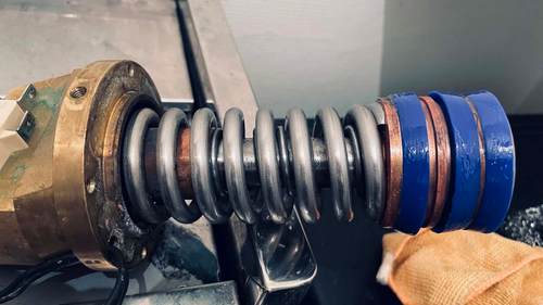

et quel joint ? et pourquoi avoir changé les joints ?
ca marchait bien juste avant de remplacer les joints ?
Désolé j'étais avec le téléphone et j'ai pas réussi a mettre en ligne la photo des joints, la voila (non j'ai du changer les joints sinon ça ne marcher plus plus)

ca ne veut rien dire ca ne marchait plus plus ce n'est pas un diagnostic.Désolé j'étais avec le téléphone et j'ai pas réussi a mettre en ligne la photo des joints, la voila (non j'ai du changer les joints sinon ça ne marcher plus plus)

quel joint sur la vue éclatée ?
https://www.bezzera.it/uploads/prod_...20ed.05_17.pdf

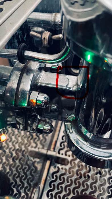

Vous avez raison, je précise, il y as 3 semaines il y as eu une petite fuite au moment ou j’abaissais le levier, le cercle rouge sur la photo, signe que les joints dans le groupe ne marchais plus, j'ai donc changer les joints, avant cela elle marchait bien.
Il s'agit des joints numéro 7 a la pages 26 du pdf de la vue eclatée
Dernière modification par stepharis ; 09/10/2026 à 23h49.
mouai je ne vois pas le rapport entre ce ou ces joints et la fuite visible la machine sous les yeux permettrait de comprendre mieux...

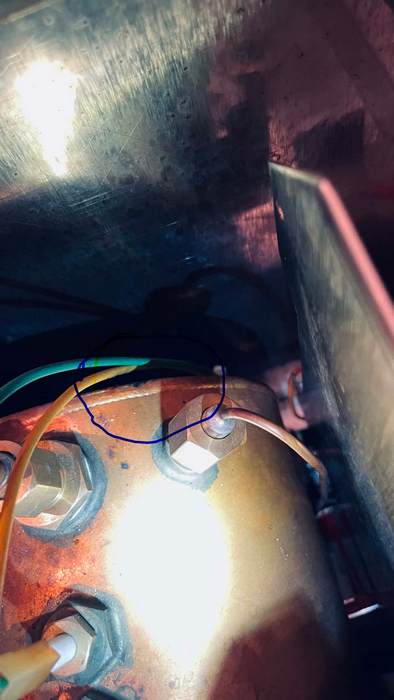

commencer par débrancher la résistance chauffante n°20 et voir la tenue de l'id40A
J'ai trouver la cause, un câble a commencer a s'abimer en contact avec la cuve et a fait un court circuit, une fois écarter ça ne saute plus, je vais mettre du ruban adhésif électricien autour

attention si c'est la chaudière c'est surement des fils avec isolant en silicone.
l’adhésif classique ne tiendra pas si le fil va à nouveau toucher la cuve.
ca monte à 130° ces chaudières.
seule solution remplacer le fil par un modèle neuf ou enrober de silicone de plombier le fil incriminé.
