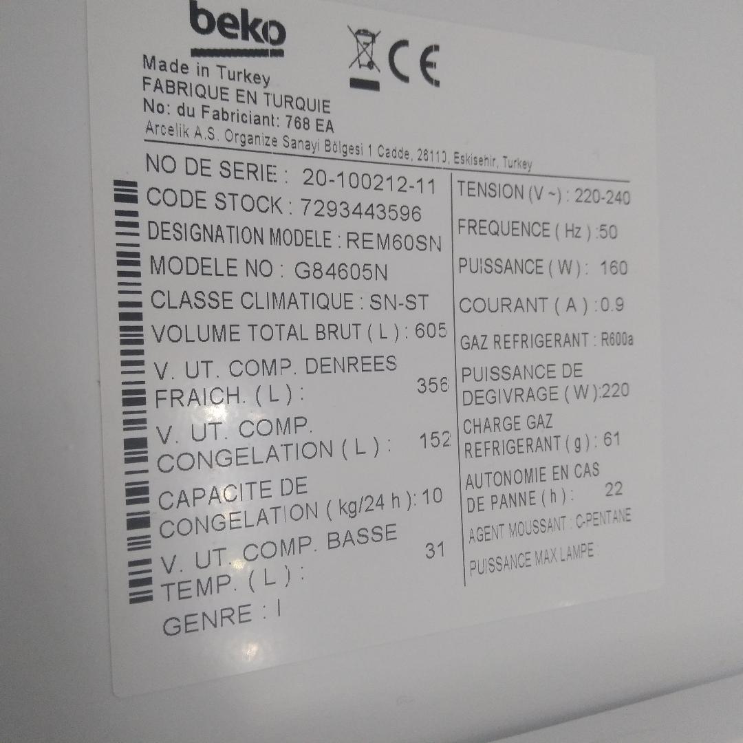

    Identification du réfrigérateur
    Marque : Beko
    Modèle : REM60SN
    Code produit : 7293443596
    Plateforme : G84605N
    Numéro de série : 20-100212-11…
