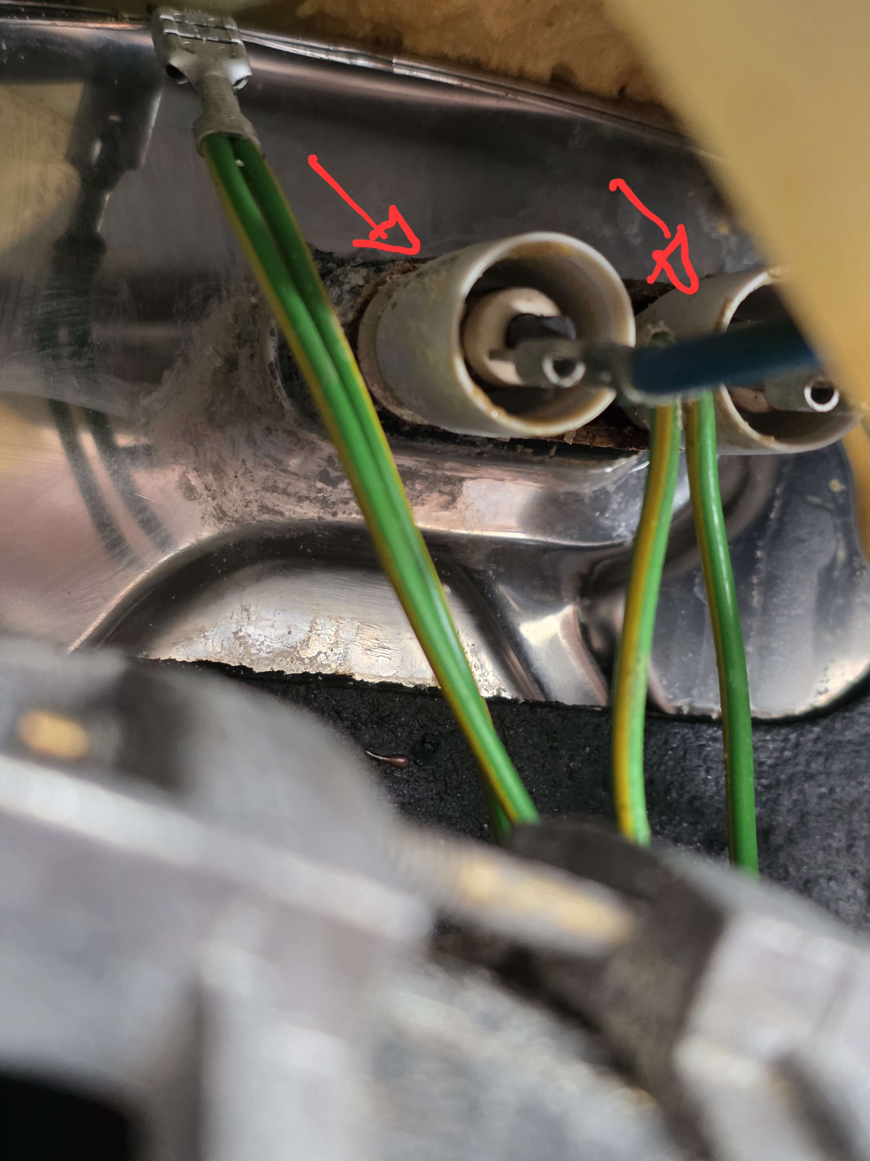

    Une petite fuite semblant provenir des 2 éléments montrés sur les photos
    Ces 2 éléments sont situés partie basse à gauche quand on regarde le LV de face
    Petite fuite qui met environ 15 jours à remplir le bac inférieur et déclencher l'aquastop
    Je pensais colmater avec du silicone?
    Merci pour vos conseils

    pouvez vous svp faire 2 ou 3 photos de plus dont au moins 2
    qui soient un peu plus éloignées afin de mieux apprécier la situation
    dans son ensemble
    perso je suis surpris de ce cas de figure
    et je voudrais m'assurer que la fuite ne soit pas en réalité localisée sur l'inox de la cuve
    car si le cas de façon plus formelle je préconiserai un autre mode de réparation
    par contre si c'est bien une fuite au joint de l'élément chauffant
    je vous préconiserais son remplacement plutôt qu'un bricolage qui ne tiendrait pas dans la durée
    voici la pièce en cause
    https://www.cyberpieces.com/p/resist...-miele-2394617
    reste a voir avant commande
    si ce n'est pas la cuve qui est percée auquel cas il peut être pratiqué une soudure spécial inox pour lv
    a l'aide d'un simple fer a souder de 60 ou 100w
    https://www.cyberpieces.com/p/soudur...ox-10cm-xg-281

    Mes photos sont trop "lourdes" en mémoire, mais après examen il y a des traces de calcaire sur la jointure en bas côté droit de la cuve du LV, sans pour autant que je n'ai vu d'eau.
    Ceci étant, certaines petites parties étaient cachées...
    Cependant j'avais nettoyé le "plancher" du LV qui récupère les eaux de fuite, et j'ai vu la formation de traces calcaires dans le coin arrière droit, situées juste en dessous des fameux éléments cités plus tôt.
    J'ai tenté ma chance avec du silicone il y a quelques jours.
    J'ouvre la bête cet après-midi pour voir ce qu'il en est, et vous tenir informé.
    Petite question sur la soudure: on la réalise bien à l'intérieur de la cuve?
    Merci pour votre aide

    pour la soudure on commence bien sur coté cuve
    mais pour la conforter il faut en faire encore une de l'autre coté
    histoire de faire en sorte que cela forme un genre de rivet
    écrasé de chaque coté
    mais cela est a faire si on a bien localisé le trou qui en serait la cause

    J'ai donc ouvert hier après midi, et il y a toujours une fuite sans que je sache d'où cela provient!
    Du cote du silicone que j'ai posé c'est sec.
    Du coté de l'angle de la cuve où il y a des dépôts de calcaire c'est sec.
    Il y a peut être un peu d'humidité au niveau des emmanchements des tuyaux que j'avais démontés?
    Je les ai redémontés et remontés et serré les colliers très fort.
    Je contrôlerai après quelques cycles de lavage.

    il me faut pour en dire plus des photos qu'il suffit de réduire
    copilote ou gémini peuvent vous expliquer comment le faire
    copilote via Microsoft
    et gémini via Google
