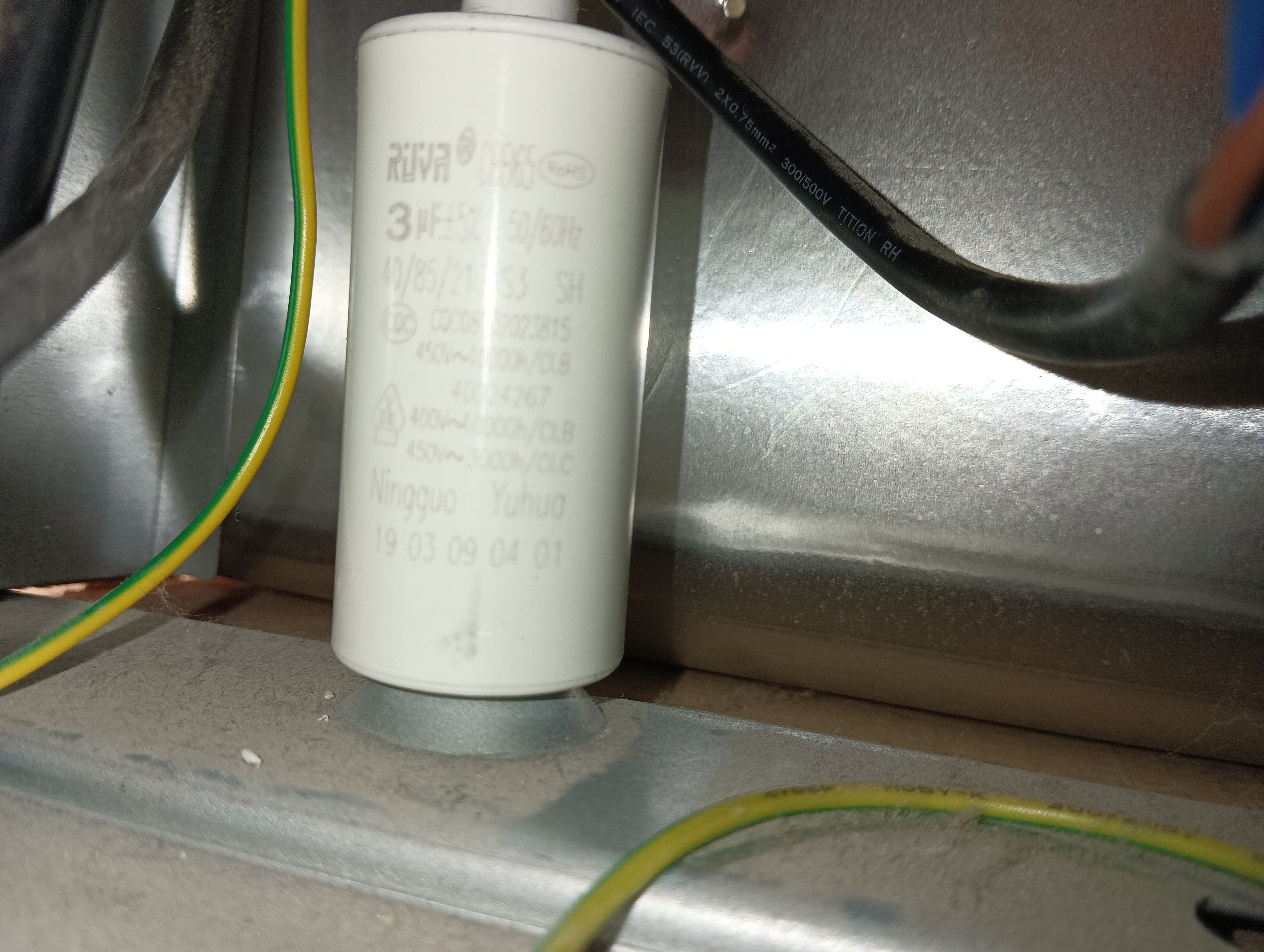

    Bonjour, le compresseur se coupe au bout de 2 secondes si il a été débranché longtemps. Via le bouton du thermostat j'arrive dès fois a le faire démarrer et tenir en attendant 3 a 4 min sur off de nouveau On et la il démarre et fait du froid mais quand il atteint sa température et que le thermostat régule il ne redémarre plus et ne fait plus de froid et le compresseur est chaud. En shuntant le thermostat j'arrive dès fois a le faire démarrer et tenir en débranchant la prise de courant et le rebranchant après 3 a 4 min . Mais il tourne en permanence et donc il fait trop froid dans le frigo -6°.
    J'ai changé le condensateur de 3uF et le starter de 15 ohm . Mais le problème persiste avec les mêmes symptômes.

    Bonjour, plus de froid et compresseur chaud
    Re : réfrigérateur Candy CIL 220 NEF essaie de démarrer
    oubliez le condo
    regardez plutôt l'état du relais de démarrage
    et donnez le code service qui commence par 3490 + 4 chiffres
    car il y a plusieurs versions de ce produit
    laissez toutefois 5 mn de repos avant un nouveau démarrage (jamais immédiat cela bloque le compresseur )

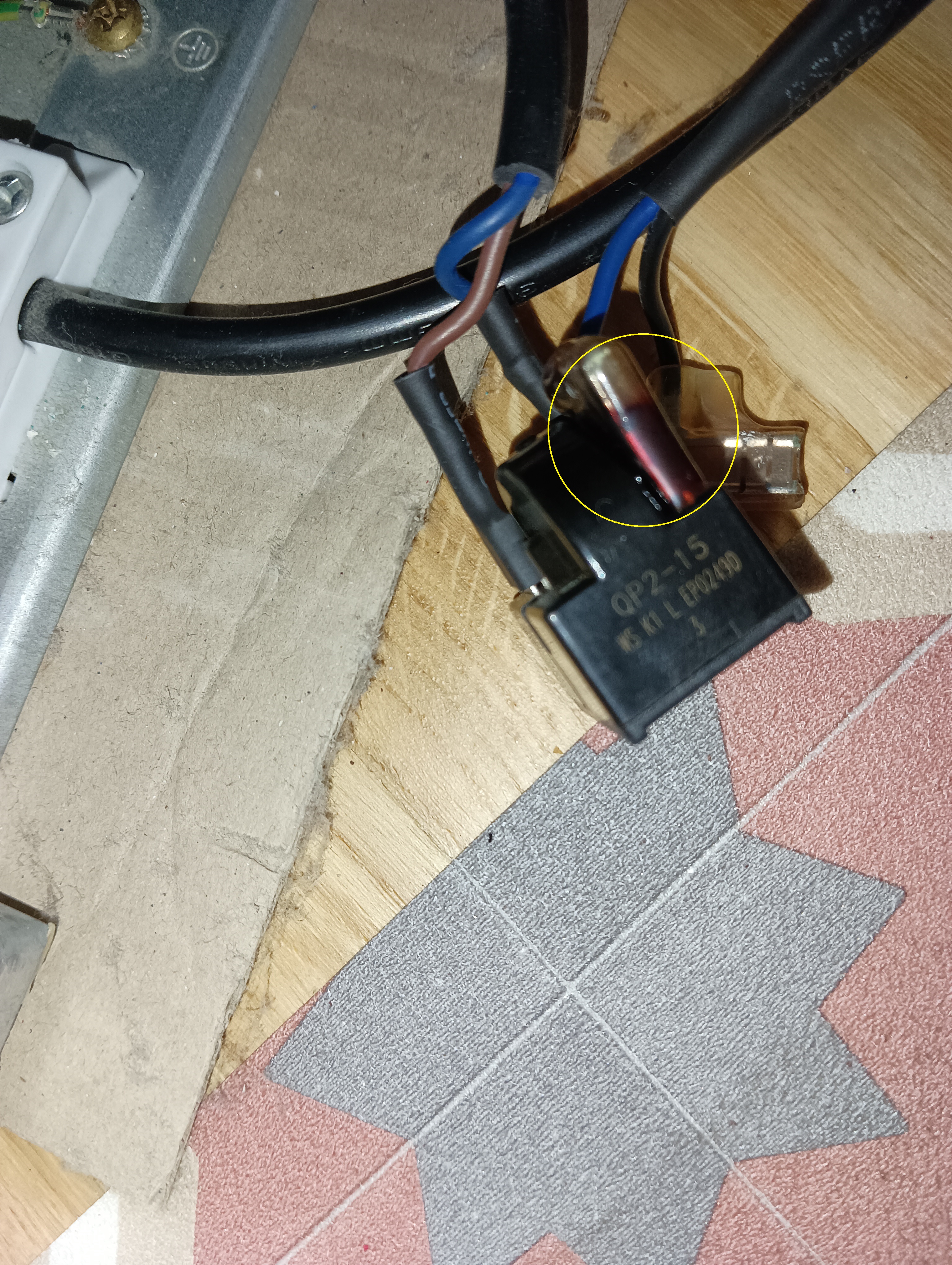

    Jeffdesbois

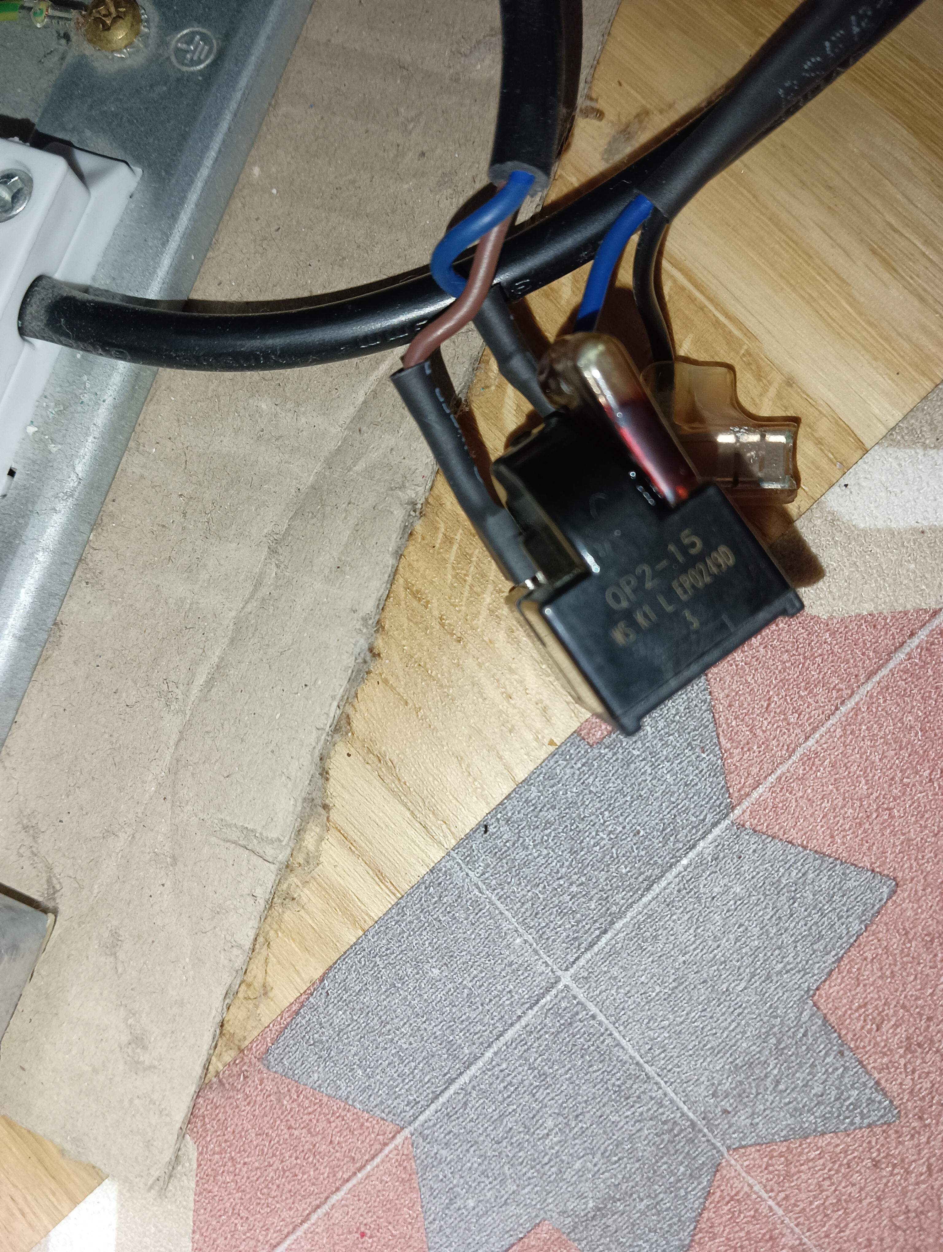

    Nom : IMG_20260923_181719.jpg
Affichages : 17
Taille : 4,19 Mo . Le relais d'origine
    la cosse noircie sur le relais de démarrage pourrait être en cause..
    sinon, possiblement compresseur et thermostat (basé sur vos déclarations) "le compresseur ne s'arrête plus, -6 dans le frigo, si je coupe 3 a 4 minute il redémarre"
