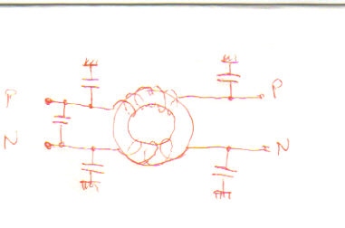

    Mais sans connaitre tout cela, on peut toujours essayer de mettre une ou plusieurs "bague antiparasite" tel qu'on en trouve sur les cables informatiques.Il est interesant aussi de prévoir une paire de condensateurs qui court circuiterons et enverrons à la terre ces pertubateurs.
    Un petit schéma.

    Il est fort probable que les pertubations n'arrivent pas par les "conduits" ADSL.
    Mais s'ils arrivent par là on ne peut guére faire qq chose,car toute ATTENUATION (tore et condo) qui tombe dans la BANDE PASSANTE de l'ADSL atténue aussi et forçément le signal ADSL.
    Si les pertrurbations sont HORS BANDE ont s'en sort mieux à condition
    que le "blocage" se situe lui aussi hors bande .
    Pour connaitre les Caractéristiques des perturbations faudrait un oscillo.
