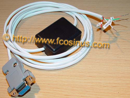

    je voudrais ajouter une console (port série) à un boitier NAS du commerce. mon problème c'est que je n'y connais rien en éléctronique et que je ne sais même pas chercher un tel cable avec le bon nom sur Internet ; je n'ai trouvé que des pages de chinois ou japonais décrivant l'opération
    d'après ce que je comprends, le NAS possède une "prise" comme ça : http://www.mizore.jp/hoso/landisk/usl5p-cons.jpg
    de ce que je comprends (http://archives.neohapsis.com/archiv...7-01/0410.html) il me faut une puce traduise du "3.3v TTL" en cable série RS-232. mais je n'ai pas la moindre idée de ce que ça veut dire je me doute que c'est traduire le courant venant de la carte dans une prise série de sorte d'avoir le texte de la console mais je n'ai sais pas comment rechercher un tel engin sur "Internet".
    toujours en japonais, il semblerait que le cable que je veux soit le premier de cette liste : http://www.picosoft.co.jp/serial/ ; soit celui là : http://www.picosoft.co.jp/serial/images/CIMG0574.JPG
    j'ai trouvé un site français, mais sans contact mail, alors pour demander... c'est chaud : http://www.fcosinus.com/Boutique/Con...rdonsdemo.html
    j'ai réperé :
    Ref : PCFMDB9DTVA ; http://www.fcosinus.com/Boutique/Con...CFMDB9DTVA.jpg
    mais comme ça à l'air d'être un truc pour décodeur, ça n'a surement rien à voir...
    donc :
    1. quelqu'un saurait me donné le nom du cable que je chercher
    2. éventuellement des URL où je pourrais en commander

    Pourrais tu, mettre stp, un lien montrant les spécifications de ton serveur?
    Sinon, regardes sur internet des infos concernant les Linksys NSLU2, il me semble que des bidouilleurs ont réussi à ajouter ce type de port.

    Anyway... y'a quoi comme magasin en ligne d'éléctronique où je pourrais allez voir s'ils ont le genre de cable que je cherche ?
    Jack
    Re : Ajouter une console RS-232 à un boitier NAS
    electronique diffusion
    selectronic
    lextronic
    farnell
    radiospares
    conrad
    digikey,
    etc.
