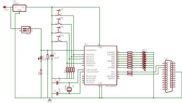

    Et bien voila, comme les conseils affluent , je continue ce post en monologue pour l' instant, j' ai choisis une pic16f876-20sp.
    Etant sous Linux, pour programmer, je fabrique un petit programmateur (trouver sur lea-linux) sur port paralelle tres simple . (adaptation de mclr suivant les datasheet).

    Voici ce que je teste

    Pour programmer un pic16f876, quelle est la tension conseille sur MCLR lors de la programmation.
    Merci d' avance

    Pour les utilisateurs de Linux, pour la programmation de pics, j' ai trouve un rpm sous mandriva qui s' appelle piclab.
    J' ai quelques souci avec les includes, mais pour l' instant j' ai tous remis dans le seul fichier .asm
    Le programmateur est un mastera III serie , mais j' essayerais plus tard en serie (2 Resist) et en parallele.
    Comme les conseilleurs sont absents, je continue à poster mes experiences seules pour partager
