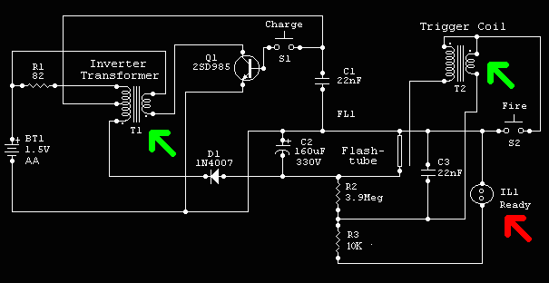

    Bonjour voila je vous présent le problème sur un schéma
    j'ai 3 composant que je ne connait pas j'ai demander a mes profs d'électronique et il y a un composant qu'il ne connaissent pas, c est celui indiquer en vert sur les 2 schéma que je vais joindre et si en même temps vous pouviez me donner des informations sur les 2 autres indiquez en rouge.

    Tes profs d'électronique n'ont jamais vu de transformateur ??????
    Quant au composant fléché en rouge, je suppose que c'est le flash, une lampe à éclat qui s'amorce dès qu'une tension suffisante se retrouve à ses bornes.
    Mais le schéma a plutôt l'ai de représenter un voyant néon.
    Re : composant inconnu
    Le tube flash est repéré , c'est bien un néon en face de la flèche rouge.
    Ce schema est celui d'un flash photo où est le problème ?
    Si tes profs ne connaissent pas les transfo je donne des cours de perfectionnement mais c'est cher!

    Pour compléter le réponse de Jack,
    le composant repéré à l'aide de la flèche rouge
    est un indicateur à néon qui s'amorce quand la tension à ses bornes (donc celle du condensateur C2) a atteind une valeur suffisante.
    Le flash (repéré FlashLamp FL2) peu alors être déclenché.

    sur les anciens "flash " externes des années 60 , il y avait un petit néon qui s' allumait quand la capa était assez chargée , indiquant qu' on pouvait tirer la photo . Si on déclenchait avant allumage du néon , le flash ne partait pas !!! et la photo était noire !

    bonjour merci pour vos réponse. Je tiens a signaler que j'ai fais une faute de frappe je vous dire qu'il ne connaissait pas le composant indiquer d'une flèche vert, excusez moi je ne c'est pas où j avais La tête hier soir.
    sinon pour ce composant qui indique quant la tension est atteinte comment s'appelle t'il et ou puis-je trouver des docs sur ce dernier merci d'avance.

    Comme il a été dit plus haut, le composant qui indique si la charge est suffisante est une petite lampe néon. Elle s'ionise aux environs de 65-70V.
