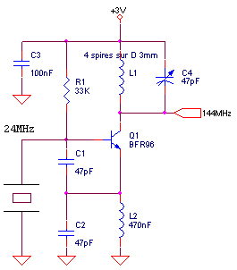

    Bonjour Martin00 & la liste,
    Voici en pièce jointe le schéma d'un oscillateur à quartzNom : oscillateur.jpg
Affichages : 1101
Taille : 49,9 Ko
    C'est le coeur d'une micro balise que je suis en train de réaliser et qui émet sur 144MHz (bande radioamateur). Je fais résonner le quartz en overtone 3 donc sur 72MHz et ensuite le circuit oscillant collecteur extrait l'harmonique 2 donc 144MHz CQFD. Le montage est a ajuster en fonction du quartz utilisé et il fonctionne sous 3V.
    Pour l'oscillateur à 4 pattes il faut aller voir le data sheet.
    Bonne bidouille. et 73 à F6BES
