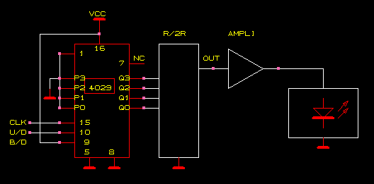

    Dc enfait si j'ai bien compris, pour le décomptage il faut absolument que lorsqu'on appuir sur - il y ai un 0 à l'entrée du compteur.
    Et inversement pour le comptage.
    Exactement..
    Pour que le 4029 compte il faut porter son entrée U/D à "1 logique" (1 logique = Vcc ).
    Si on veut que le 4029 "décompte" on doit porter la même U/D à "0logique" (0logique = 0volt ).
    la RS permet de changer ces 2 états ("1" ou "0") pour l'entrée U/D du 4029 avec un effet mémoire nécessaire pour la stabilité du 4029.
    Une remarque en passant: Pour le 4029 (et toute la famille) une entrée non utilisée doit être reliée à la masse ou à Vcc. Une sortie non utilisée doit restée non connectée (NC)
    Dc le 4001 est un circuit conçu exprès pr précéder le compteur/décompteur..on aurait pu faire une logique ac des portes logiques differentes, que ce ne soit pa un système intégré tout fait..
    A la place de metre deux porte nor pour une fonction on pouvait mettre une fonction ou directement..
    là aussi tu a raison .
    j'ai choisi un 4001 pour mon schéma pour la RS à 2 NOR. et puisque les 2 autres NOR sont là.. je les ai câblées en une OR ( Non ou + Non = ou ). tout simplement..

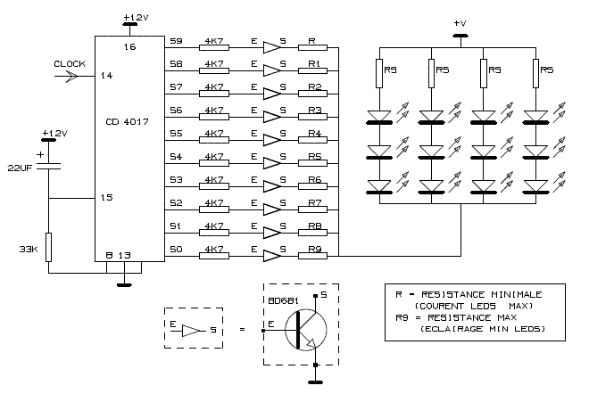

    Ci joint un schema d'une carte commande leds facile à mettre au point:
  7. #67
    invitee86643f9
    Re : réalisation d'une télécommande
    je viens de voir ton post 64 mais c'est l'heure de dormir ..
    A bientot..
  8. #68
    invitee86643f9
    Citation Envoyé par maxitec Voir le message
    Pour clore cette partie de ton projet:
    Schéma plus simple encore; un seul NPN par voie:
    les 10 sorties du compteur 4017 "s'activent" une après une.. suivant le rythme des impulsions reçues par son clock.
    le courent de chaque sortie est amplifié par un transistor NPN dont le collecteur est chargé par l'ensemble des leds. Ce courent est limité pour chaque "voie" par une résistance R, R1 ...R8 et R9. leurs valeurs sont differentes mais progressives. Schéma classique..
    "R" fixe le courent max. que peuvent supporter les leds.

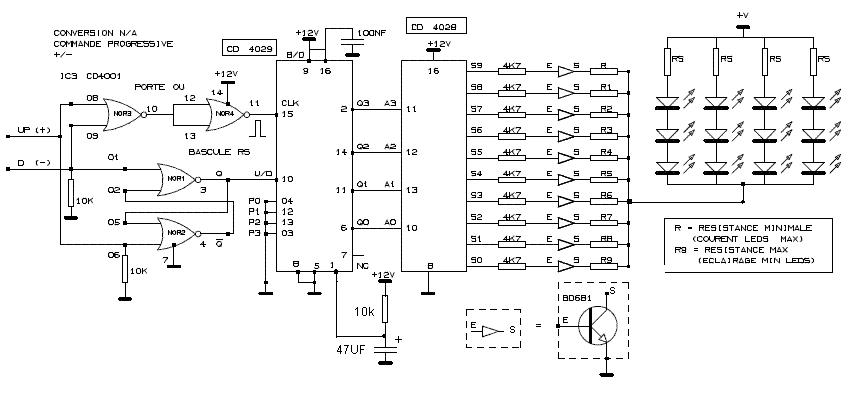

    Pour commander ta carte leds, 3 schémas / suggestions :
    1-cna par 4029 + réseau R/2R + ampli de courent
    Detail up/down
    2-cna par 4017 + 10 transistors pour commuter 10 résistances de différentes valeurs de limitation (R à R9).. simple mais variation dans un seul sens.
    3-cna par 4029 +4028 +10 transistors pour commuter 10 résistances de différentes valeurs de limitation (R à R9).. plus complexe mais variation UP / Down.
    Tu peux choisir le schéma qui te convient le plus, mais 2 et 3 sont quand meme simples et interessentes.

    D'accord pr les schémas ms par contre les schémas 2 et 3 c'est que l'on peut faire varier que 10 dels si j'ai bien compris alors que j'en ai 18 à faire varier..
    10 leds ? qui a dit ça?
    l'exemple sur le schéma en contient déja 12. chaque transistor BD680 peut commuter plusieurs leds de 20 ma chacune. regarde son datasheet pour voir son courent collecteur. le nombre 10 evoqué c'est le nombre de sortie du 4017 (ou 4028).
    Ce sont 10 possiblités de valeurs de resistance en serie avec chaque groupe de leds. Ces 10 pas de reglage vont remplacer 10 positions de ton potentiometre initial 220 ohms.
    R9 donc peut etre de 220 ohm ..et R=22ohms . (10 variation de 22 en 22 )
    je pense que le premier système que l'on a développé est assez riche et qu'il peut être encore plus aprofondi au niveau des calculs pr qu'il soit appliquer aux dels parce que mon but est de la réaliser..
    exact.. mais pas simple .
    Donc je veux bien comprendre le système et pouvoir bien expliquer les démarches, donc pour l'instant je préfère approfondir le système que l'on a trouvé en premier.
    A mon avis, faire travailler un transistor en commutation tout ou rien, est à la portée de tout le monde et ne demande pas beaucoup de theorie. c'est le cas de commuter une led ou groupe de leds. donc shema 2 ou 3.
    Dans le schema 1 par contre, le triangle representant l'ampli de courent cache une complexité certaine : ce doit etre un ampli de courent lineaire à transistors ou ampli opertionnel + circuit annexe. le choix d'un couple R/2R riguoureux n'est pas simple non plus.. et les "contacts" des supposés "interrupteurs internes du 4029" ne sont pas nuls.
    vouloir amplifier lineairement, un courent d'une rampe deja pas parfaite.. n'est pas chose simple. de plus il faut calculer le courent de la rampe par je ne sais quelles lois de quelles nominations.
    tu as bien sur le choix.

    Quelques précisions sur ton projet pour completer :
    1- le Tsop s'alimente par +5v. Donc pour une compatibilité sans problème, il vaut mieux alimenter tout le récepteur par +5 ( tspop1736, décodeur, 4001, 4028 et 4029). Mais pour la carte led, tu peux choisir une tension supérieure sans problème (+12v par ex) surtout avec la version à 10 BD 681.
    1-quand il ne reçoit aucun signal IR, le Tsop1736 présente (au repos) un état haut (1 logic = +5v). C'est pourquoi il faut ajouter un inverseur à sa sortie. L'inverseur peut se faire par un simple npn + 2 résistances ou par une porte nor (ou nand) dont les 2 entrées sont réunies.
    Tu peux donc récupérer l'une des deux nor du 4001, et remplacer la porte OU (nor3+nor4) par une porte "ou" à 2 diodes 1N4148.
    Dans ce cas les 2 entrées de la porte NOR non utilisée, doivent être reliées à la masse. la sortie doit rester libre.
    2- le décodeur MC145027 possède 4 sorties binaires (donc 15 mots utiles: 0001 à 1111). Pour récupérer au moins 6 ordres distincts, il fait ajouter à ces 4 "datas" un décodeur 1 parmi 10 (CD 4028 par ex).
    3- dans le schéma leds 3 il faut relier l'entrée B/D (pied 9) du 4029 à la masse (0v). Ceci pour le rendre décimal.
    l'astable de l'emetteur doit etre reglé sur une frequence porteuse de 36khz
    en bas un schéma qui reprend toutes ces petits plus.

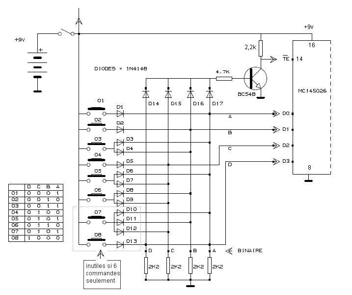

    Maintenant au niveau de l'émetteur, jsuis allé voir le site que vous m'aviez proposé, il y a deux types de schémas celui d'un émetteur 16 touches et un autre 4 touches.
    Pour celui à 16 touches il utilise un encodeur de clavier alors que ds celui à 16 touches ce sont de simples contacts donc je ne sais pas quoi utiliser ms après le reste du schéma reste un peu le même..
    Pourriez vous m'éclairer un peu..

    Coté emetteur: Pour avoir 6 touches (six canaux), tu peux :
    1/ soit: garder le schéma emetteur 16 canaux (avec encodeur clavier MM74C922) et ne monter que les 6 premiers touches du clavier.
    2/ soit: remplacer les composants (les 4 resistances 2,2k, les 4 diodes et les 4boutons poussoirs) du schéma émetteur 4 canaux du lien par "l'encodeur clavier maison" représenté dans le schéma joint.
    Aucun changement pour le reste de l'émetteur du lien.
    Un interrupteur pour l'alimentation +9v est souhaitable pour l'autonomie de la pile 9v.
    Le schéma est prévu pour 8 canaux mais si tu ne veux utiliser que 6, il suffit de ne pas ajouter les composants encadrés dans le schéma.
    Le code 5bits " reconnaissance émetteur/récepteur" doit être identique pour le MC145026 et le MC145027 (adresses A1 à A5 pour les deux).
    L'émetteur est maintenant au complet.
    Coté récepteur: Pour compléter le décodeur, tu peux t'inspirer des schémas d'applications du datasheet .
    Les sortie S1 à S6 (ou S8 si 8 touches) de IC3 (4028) doivent reproduire les six commandes 01 à 06 (08 si 8 touches) du clavier, signe d'un fonctionnement normal.
    Plusieurs sites parlent de ce couple MC145026/ MC145027 mais dans d'autres langues. ex:
    http://www.rogercom.com/pparalela/LptWireless.htm
    Voilà c'est tout ..
    Bonne continuation

    Pk avons nous modifiés le schéma de la télécommande 4 canaux parce que les diodes sont reliés différemment, les résistances ce sont des pull up ds celle a 4 canaux alor que la ce sont des pull down..
    Euh pourquoi un transistor?? Les entrées qui définissent le mot de 5 bit n'est pas dessus c'est normal??
    Et sinn pk ttes ces diodes après les boutons poussoir, comment trouver les branchements???
    dsl de toutes ces question??

    Exact .. les 3 Datas peuvent accepter 7 mots binaires utiles (001 – 111), donc c'est suffisant pour ce cas.
    C'est une autre façon de faire. Rien n'empêche de faire l'inverse, le résultat est le même.
    TE s'active par un "0 logique". les 4 diodes D14 à D17 acheminent +9v vers la résistance 4k7 de base de T1.
    Le transistor inverseur T1, commute donc l'entrée TE à la masse (0 logique) quand on appuie sur l'un des Boutons Poussoirs.
    Et à quoi sert Te
    TE "donne l'ordre" à MC145026 pour "transmettre" le mot binaire présent à ses entrées D0-D3.
    Le schéma se voulait précis et ne représenter que la partie à changer dans celui de l'émetteur initial. C'était bien mentionné dans mon message:
    Chaque groupe de diodes " fabrique" un mot binaire qui correspond au bouton poussoir auquel il est connecté. Ce mot binaire est acheminé vers D à D3 du Codeur MC145026.
    Évidemment ce mot est crée par l'encodeur à diodes
    Le tableau à gauche peut aider à comprendre " la conversion décimal/binaire".
    je pense que maintenant..tu peux essayer de reconstituer le schéma complet de l'émetteur 6 canaux.
    Pour t'aider à le faire: :
    1/ Encodeur clavier simplifié mais fonctionnel également
    2/Exemple d'un éditeur simple et rapide: SDS
    3/Pour joindre, sans problème, ton schéma par le forum , il suffit de l'enregistrer dans l'outil "Paint" de Windows mais sous le format GIF (très léger).
    Et puisque c'est l'heure, des modifications, autant en profiter pour rectifier le récepteur ..également:
    Ainsi prendra fin cette série de schémas et schémas / corrigés.
    La tolerence des Modérateurs peut avoir des limites
    Je ne veux pas trop abuser..
    Bonne continuation
