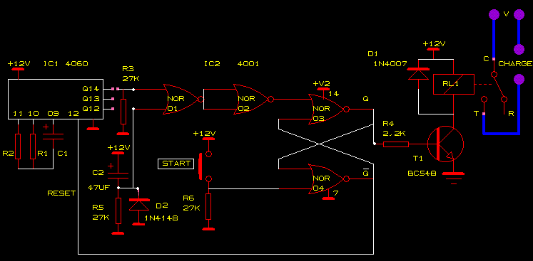

    Bourjour tout le monde,
    Je suis un joueur de paintbal qui fais des sénarios stile militaire ou swat, et pour mètre un peux de piquand dans nous partie, j'ai panser faire une fauce bombe. Pour simuler l'explosion, il aurait un petit stroposcope et un allarme qui s'enclancherait.
    Le seule hic, est que mes notions en électronique sont plus loing que je le pensait et que je ne réusis pas à trouver un schéma de minuterie qui pour ètre progammer, par un clavier, entre 30 minutes et 1 segonde. Tout se que j'ai trouver à un délait max de 10 minutes.
    J'ai dégat trouver le schema du stroboscupe et de l'allarme.
    Je vous remercie de votre aide, car la je commence a me décourager.

    salut
    regarde chez conrad, tu en trouveras des toutes faites à prix tres démocratiques...a
    a+
    fred
    nanard
    Re : Declancheur par minuterie
    Tu peux utiliser un NE555 avec un potentiomètre pour régler ta minutrie.
    tape ne555 sur google tu va trouver plein de montage ou sur le datasheet.
    invitee86643f9
    le schéma ICI legerement modifié peut aider.
    inviteca0cc3e8
    j'ai penser un 555 mais le seule problaime et que je ne vais pas etre la seule qui vas l'utiliser et l'Est autre ne save pas commen aujuster sa et il veule de quoi de simple sur le qu'elle on peux voir le temps qui reste.
