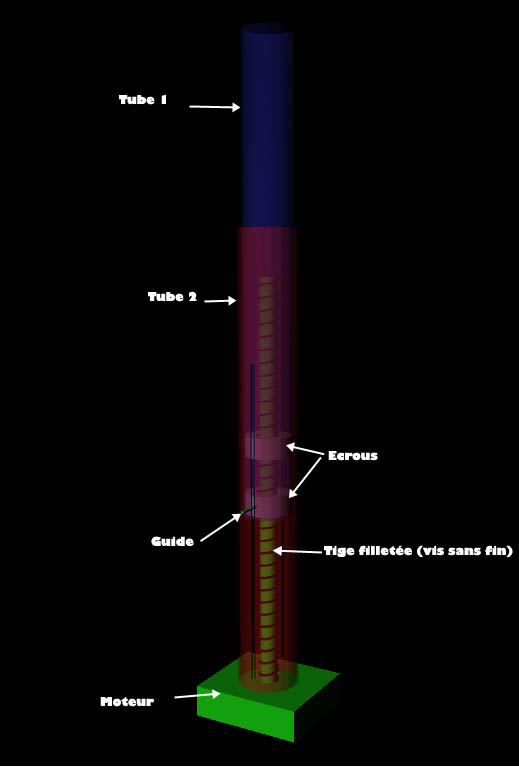

    Je cherche à fabriquer un vérin éléctrique pour ouvrire et fermer une porte ou soulever une masse (je ne sait pas encors son poids). J'ai fait quelques rechercher et j'ai modélisé ce qui me parraissait le plus efficace. J'ai joins au message deux models différents, je n'ai pas décidé le-quel des deux j'utiliserais, quand pensez-vous?
    Mais mon vrai problème est que j'ignore completement le montage éléctrique à utiliser, comment fait-on pour fair tourner le moteur dans un sens ou dans l'autre? et comment intégré les capteurs de fin de course pour éviter que le vérin sorte de la tige filetée?

    pour lever P=mgv
    P en watts
    m en Kg
    g=9.81
    v en m/s
    P=Cw=UI
    C en Nm
    w en rd/s
    U en V
    I en A
    à toi de calculer le rapport de la vis sans fin

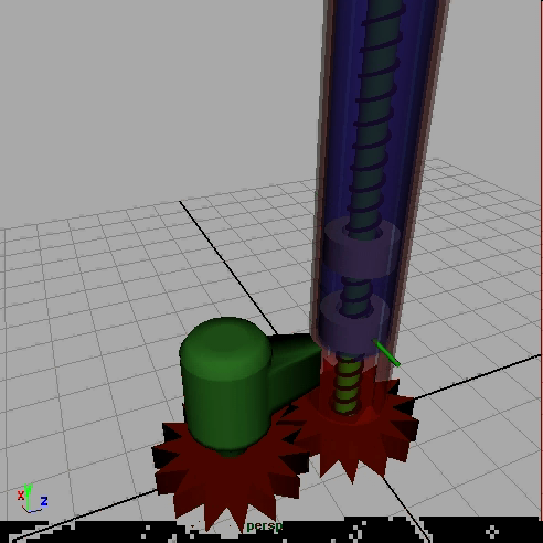

    Comment faire pour reduire la vitesse? avec un engrannage comme sur la 2e image? Faut il mettre la plus grande roue dentée sur le moteur ou sur la vis sans fin(pour avoir plus de force en tournant moins vite)?

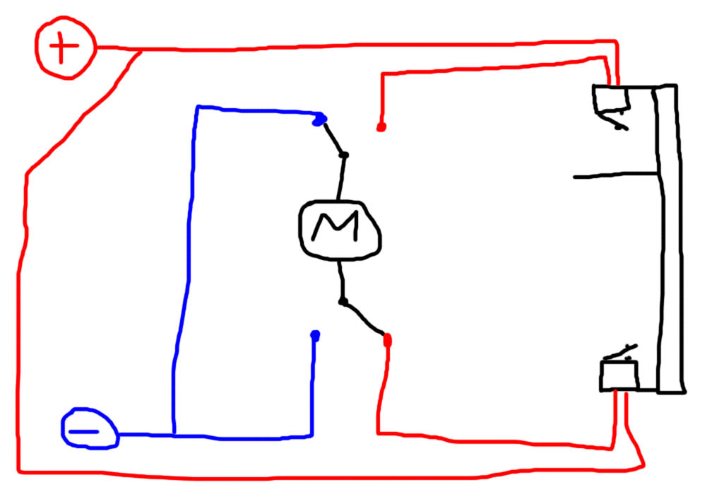

    Le schéma 1 du lien peut t'aider à comprendre comment faire une commande moteur DC (deux sens) + fin de course.
    Le "contacteur electronique inverseur " peut être remplacé par :
    -un double inverseur + interrupteur general.
    - ou un pont en h à 2 relais, où le "moteur DC" sera remplacé par les deux fils bleus du schéma 1
    reliés à "contacteur electronique inverseur"
    invite9af41ef3
    Re : Fabriquer vérin éléctrique
    merci bcp maxitec, le schema ma bcp aidé. (les machins violet 1n4001 sont bien destiné à ne laisser passer le courrant que dans un sent?)

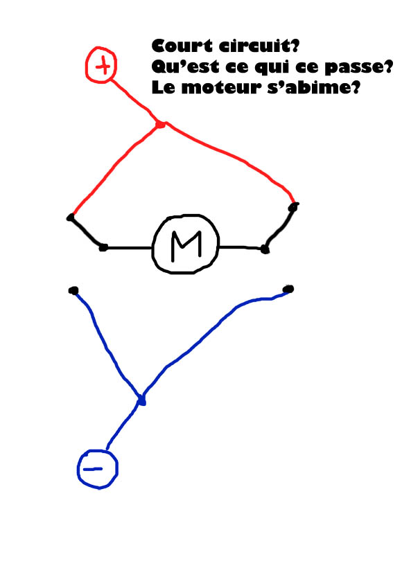

    J'ai joins ce que j'ai compris du pont en H, que ce passe t il lors qu'on fait un court circuit (image3)?

    le plus petit engrenage sur le moteur

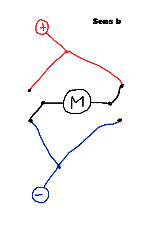

    aucun court circuit (electriquement parlant). Donc: Aucun probleme pour ce 3eme etat qui et l'etat d'arret du moteur.
    Ce schema donne donc 3 possibilités :
    Marche A , Marche B et Arret.
    Ce qui te parait bien n'a que 2 etats: le moteur est toujours en marche pour le sens choisi.
    Tout est bon.. Tu as le choix .

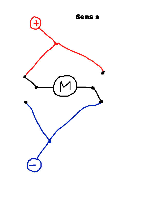

    suis le sens du courant !
    les 2 contacts à gauche : + en haut du moteur
    2 contacts à droite : + en bas du moteur
    le gros avantage c'est un seul interrupteur !!
    invite9af41ef3
    C bon, j'ai compris, merci. Je n'avais pas compris que les inter pivotaient a 180°.
