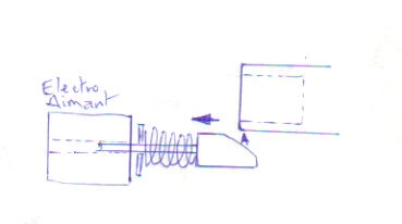

    j'ai acheté un portier video avec un bouton pour l'ouverture d'une gache electrique.
    J'ai donc réussi a trouvé une gache electrique qui fonctionne avec du 12v, je ne sais pas le nom exacte, ça souvre quand c'est alimenté en 12v et sinon ça reste bloqué.
    J'ai donc branché en série ma gache sur le portier video et avec un transfo 12v.
    Je n'ai pas mis de relais temporisé donc il faut resté appuyé sur le bouton jusqu'a ce que la personne ouvre la porte mais mon probleme c'est que la porte ne se ferme pas, on a beau resté appuyé, la porte ne peux pas se fermé car la gache se referme.
    Comment faire ?

    Bjr Testeur....
    En général une gache électrique ressemble au schéma joint.
    En position "fermée" le pène est dans le logement de la serrure.
    Un ressort le maintien en permanence dans cette position.
    Lorsqu'on active l'électro celui "avale" la tige métallique, comprime le ressort
    et fait reculer le pène.
    On peut ouvrir.
    On relache l'électro aimant.
    Le ressort repousse le pène en avant dans sa position initiale.
    Lorsque l'on repousse la porte, la partie bizautée du pène " glisse" sur le point A de la serrure et recule donc en comprimant le ressort.
    Arriver en face de son logement le pène rentre donc dans la serrure sous l'effet de pression du ressort.
    Reste donc une question: le pène est il placé dans le BON sens ?
    Ou alors il s'agit d'un autre système qu'il conviendrait de visualiser par photos.

    En faite j'ai mis la gache en face de la partie qui ferme a clé pas le pène car c'est un portillion avec ouverture du pène par poignet des 2 coté.
    La gache ressemble à ça :

    Lorsque la gâche électrique n'est pas activée, elle est maintenue en position fermée. Il faut donc mettre la gâche en face du pêne et enlever les poignées. Ainsi lorsque l'on pousse la porte elle se referme et est maintenue en position fermée mais vous pouvez toujours ouvrir avec la clef ou avec la commande électrique.
