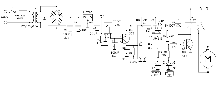

    la mettre le plus loin possible du TSOP1736. Comme dans ce schéma par ex:
    http://forums.futura-sciences.com/at...1&d=1172082134.
    C'est d'ailleurs le schéma d'un récepteur universel pour les tcdes genre tv.

    Si tu mets l'émetteur au foyer d'une lentille convergente, tu créeras un faisceau parallèle. ainsi il y aura plus d'énergie qui se rendra à l'émetteur. Il faut un longueur focale à peu près égale au diamètre de la lentille pour ramasser le plus d'énergie de l'émetteur.
