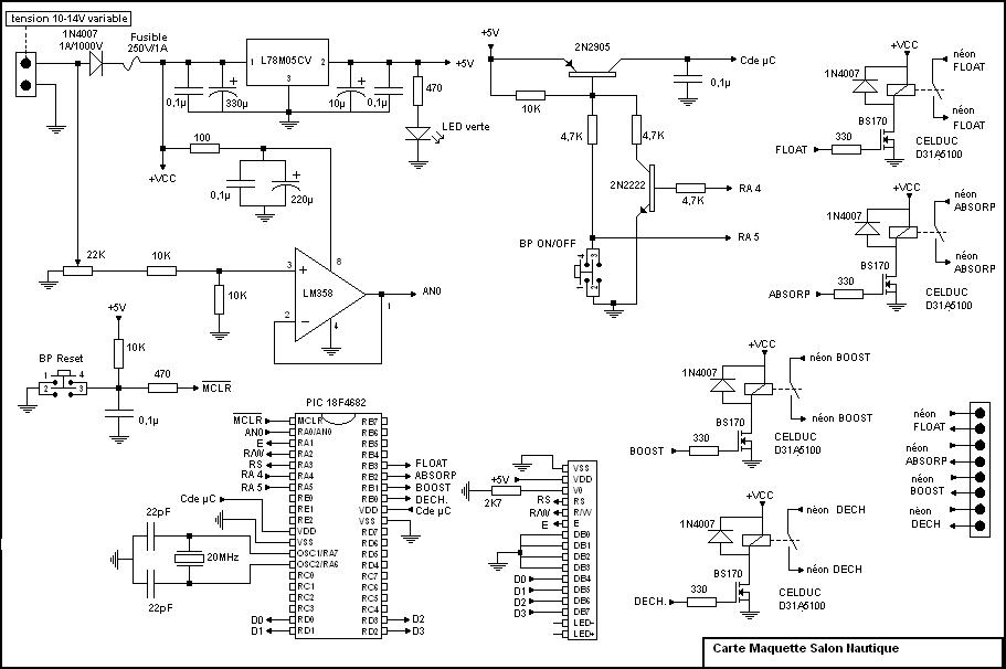

    après avoir réalisé une petite maquette, j'ai un soucis avec la commande des relais...le fonctionnement est très aléatoire.
    Concrètement, parfois certains relais reste bloqué alors que la tension en entrée (voir schéma tension de sortie sur un PIN du PIC)est nulle.
    De plus lorsque lorsque je retire mon PIC de ma carte, et que je l'alimente... Les relais sont parfois actionné alors qu'il n'y a aucune tension pour les controlé...
    Votre aide me serait très précieuse...car cela doit etre fini dans 2 semaines...
    N'hésiter pas a me dire si je dois faire des modif sur ma carte...

    Bsr Jorg....
    Là tu n'as mis que la partie "hors PIC".
    Mais qui a écrit le programme du PIC ? (toi ?)
    Cablage du PIC ?
    Résistance de Pull -Up ?
    Faudrait en savoir un peu plus!!

    comme tu fais une commande par Mos, il faut que tu fixes la tension de gate à 0v pour effectivement rendre non passant le mos, si tu utilises des sorties sans pull-up ça ne va pas fonctionner correctement comme le sous entend f6bes.
    Sur les PIC16 seul le portB possède des pull-up internes qui doivent être déclarés dans le programme, pour les autres port il faut les rajouter en externe (10K).

    Pour ta question HULK,je travail sur un chargeur, mais là, je veux simuler l'état du chargeur par le biais de sugnaux lumineux..
    Donc, pour le reste, je n'ai pas de résistance de Pull up..
    Je n'arrive pas a mettre mon montage complet(en jpg pourtant!!) je réessayerai tt a leur..
    Dites moi ce que vous en pensez...
    Au niveau de la programmation, c'est tout con, j'agis directement sur les bits, je les met a 1 ou a 0...

    J'ai une question par rapport au résistance pull up...Si j'en met une, mes relais seront toujours activé, ou pas?
    Donc si je comprend bien sinon, en sur les 4 sortie de mon PIC, je mets une résistance de 10K qui est au 5V?

    mais j'ai retrouvé sur le forum une ancienne version de mon schéma, j'ai juste rajouté une commande avec RC0 pour le rétro éclairage de l'afficheur

    J'ai réfléchi, et je pensai mettre des résistance pull down en sortie de mes PIN du PIC avant de controlé mon BS170 et mon relais????c'est une bétise???

    Comme tu utilises le port B tu peux activer les pull-up interne, par contre il ne faut pas prendre de BS170, mais plutôt des Mos à commande logique 5V.
    Il faut veiller à initialiser les sorties de commandes à 0V au démarrage de ta carte pour que tes relais soient OFF.
    Le potentiomètre sur ton entrée d'ampli-op de mesure de Vin ne se justifie pas, il suffit de mettre un pont diviseur 10K/20K à 1%, tu auras ainsi un rapport 1/3 de Vin soit un max de 5V pour 15V en entrée.

    Et qu'es ce que je peu mettre comme Mos à commande logique 5V?
    Et si je laisse mes BS 170, et queje rajoute des pull up au sorties de mon PIC, cela fonctionnerai correctement?

    Je ne sais pas avec quel pas quantitatif tu travailles, car dans ton shéma pas de +vref ou - Vref.
    De plus ton pic n'est pas alimenté sous 5V.
    quel est ton rapport can et valeur affiche?

    Je t'ai dit une bétise, le Vgs(th)min=2.1V donc tu peux utiliser ce mos en commande logique sans soucis.
    Tu déclares les pull-up sur les ports de commandes (PORTB) et tu initialises les sorties à 0 pour que les Mos soient non passants à la mise en service.

    Pour le reset, il vaudrait mieux ramener le 5V (cde µC) plutôt que le +5V afin de ne pas avoir à appuyer sur le BP de reset.
    Ajoute aussi une 1N4148 en parallèle sur la 10K (cathode sur le 5V) qui va sur le 5V, pour décharger rapidemment la capa de 100nF lors d'une mise ON/OFF rapide.

    Pour le calcul du pont diviseur je ne suis pas tout a fait d'accord,car tout dependras du pas de quantitatif qui auras choisi.

    En utilisant Vcc et Gnd comme plage de mesure, ici on aura 5V moins le Vcesat du transistor soit 0,1~0,2V, disons 4,8V +/- la tolérance du 5V d'origine.
    Il vaut mieux dans ce cas utiliser la broche +Vref pour fixer la référence du CAN et obtenir une plus grande précision.

    En entrée seulement, tu as raison il faut en ajouter lorsqu'on utilise le port en sortie comme c'est le cas ici.
    Le pic les met off dès que le port est déclaré en sortie.

    Pas tout a fait cela.
    http://f5ad.free.fr/16F84/Registre%20OPTION_REG.html
    les pulls up sont en entrées ou en sorties
    option_reg bit 7 reste a ZERO méme si portB en sorti

    j'ai regardé la doc du 18F4682, et il est précisé en page 132:
    "PORTB is a bidirectional I/O port. PORTB can be software
    programmed for internal weak pull-ups on all inputs."
    et
    "Each of the PORTB pins has a weak internal pull-up. A
    single control bit can turn on all the pull-ups. This is
    performed by clearing bit RBPU (INTCON2<7>). The
    weak pull-up is automatically turned off when the port
    pin is configured as an output."
    Je pense donc qu'il n'y a pas de résistance de pull up lorsque le portB est configuré en sortie. vous n'etes pas d'accord avec moi?
    Il me faut donc bien des résistances de pull up de 10K et j'initialise mes ports RB 0,1,2,3 à 0?
    Sinon pour la diode 1N4148,elle doit etre en derivation sur la résistance de 10K qui est entre le +5v et la base du 2N905,c'est ça?
    Non, sur le MCLR tu as une 10K que tu fais aller au +5V, il faut ramener plutôt le +Cde µC qui est la sortie de ton montage à transistor.
    La diode va en parallèle sur la 10K, cathode vers le + Cde µC.
    Le but d'amener le +Cde µC au lieu du +5V est de faire un reset automatique dès que tu vas appuyer sur ON.

    Re : Problème de commande Relais
    LU
    Mille excuses mais en regardant datasheet du 16F877 j'ai raconté une C...
    pour la programmation je suis en ASM donc désolé,mais
    Pour A5 je ne vois pas ton problème,si tu mets le test de RA5 dans la boucle principale, si ok ,tu sorts de la boucle par un goto pour agir sur RA4 cela doit fonctionner, ou alors je ne rien compris.
    As-tu regardé pour alim du PIC par rapport au pas?
