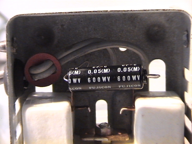

    Bonsoir à tous , je cherche un condensateur pour la pédale de la vieille (1975) machine à coudre de mamy.
    A quelle capacité pourrait correspondre ceçi :
    CP - C 0,05 (M) 600WV de marque Fugicon.
    Je joint une photo
    Merçi à tous

    Re : équivalence condensateur
    600V
    50µF si polarisé
    50nF si non polarisé

    bonjour , je suis pas trop balèze en electronique (on peut pas l'être en tout ;o) uf, microfarad je connais , mais nf ??
    Comment puis-je savoir si le condo est polarisé?

    Et oui ce matin elle est bien là...
    Bref, 50nF=0,05µF ou si tu préfères 0,000.000.05F
    Je pencherai pour cette valeur en 600V non polarisé comme l'a dit gcortex auparavant vu la taille.
    Le M indiquant la tolérance de +/-20%.
