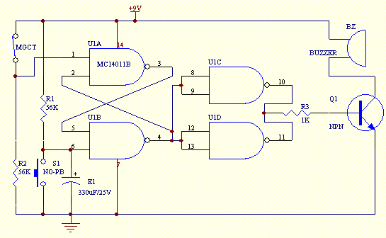

    l'ajout d'un transistor permet plus de souplesse(exp, ici) .

    Si tu mets le transistor de Maxitec #12 (ce que je te conseilles) la logique est inversée
    invite3c35244f
    Re : Fonctionnement Buzzer
    Merci...je vais donc partir sur la solution de maxitec...
