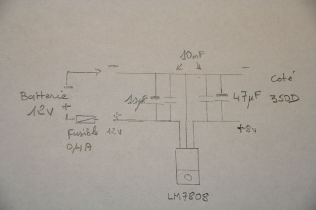

    voici mon probleme (est celui de pas mal d'amateur d'imagerie astronomique)
    Non, je ne me suis pas trompé de forum.
    nous utilison beaucoup le canon EOS 350d pour imager le ciel et il est necessaire de remplacer la batterie d'origine (une NB-2L) par une alimentation secteur.
    Comme nous sommes sur le terrain, celle-ci se fait par le biais d'une batterie de 12 volts, avec un petit montage à base de LM7808 on à la puissance voulu.
    L'appareil reclame environ 8 volts pour fonctionner meme un peut moin.
    (il marche tres bien meme quand la batterie d'origine est à 7.5 volts).
    Cepandant sur le secteur meme en montant à 8.5 volt il est tres fréquent (voir systematique) que l'appareil se foute en caraffe avec un message d'erreur pour batterie trop faible pour prendre des photos...
    Sur les batteries d'origine il y a 3 contactes.
    le +
    le -
    et au milieu un contact marqué "T" qui a une resistance de 10k ohm avec le moin.
    Sur une batterie d'origine demonté on se rend compte qu'il y a un petit cicuit imprimé avec puce, résistance et condo, tout en cms dans la batterie.
    je pense que le probleme vient de là. mais impossible de savoir de quoi ce compose exactement cve circuit.
    Si quelqu'un avait la solution pour que tout fonctionne parfaitement il rendrait un grand service à beaucoup de monde!
    merci aux electroniciens.

    voilà le montage que j'ai realisé (entre autre).
    http://forums.futura-sciences.com/at...1&d=1198312437
    j'utilise deja des condos mais faut il en rajouter?
    Il aurait peut-être été plus simple de conserver le petit PCB en ajoutant ton propre régulateur à la place des batteries, au besoin en mettant deux condensateurs et éventuellement deux résistances pour achever de ‘tromper’ le PCB équilibreur.
    avec mon montage j'ai qu'à brancher directe à la place des accu en conservant le pcb?
    quelqun peut confirmer?
    merci.

    invite93f2cc7e
    Re : alimentation secteur ?
    Je vais me poser une autre question, peut être stupide.
    Je vois que tu peux fournie 400 mA (fusible) max. Es-tu certain que l'appareil ne consomme pas beaucoup plus lorsqu'il s'agit de prendre la photo ? Car j'ai déjà vu des alims se mettre à genoux (et donc refuser de bien fonctionner) quand on leur demande un effort transitoire, bref mais assez intense. Du genre : 1.5 A pendant quelques millisecondes.
    Donc ce qui se passe : l'alim se met à genoux, la tension chute faute à une trop grosse résistance interne, et tout se "coupe" : l'opération est refusée !

    SDFH peut être dans le vrai, la série 78XX montre parfois des comportements étranges avec les transitoires.
    Si tu as un copain avec alim de labo, tu peux confirmer en branchant direct sur un 8V propre et généreux. Le régulateur le devant pas chauffer beaucoup, il serait peut-être bon de le mettre dans la batterie pour éviter la perte dans les fils et mettre en sortie une capas tantale 10uF en parallèle avec une céramique 0,1uF

    (j'ai environ 2 metres de fils entre le "tranfo" et l'appareil relié avec un fil doublé à l'interieur (type fils pour raccard RCA), peut il y avoir des interferances à cause de ça?
    j'ai aussi essayé de faire un montage à base de lm317 et le resultat est identique...

    1) j'ai remplacé le fusible 400ma par un 4A, le probleme persiste et signe...
    2) un truc que j'ai oublié le voyant de batterie sur l'apn indique une batterie presque vide.... pov con! elle est super pleine!
    Help!
    invite93f2cc7e
    1/ C'est pas le fusible qui détermine l'ampérage de foncitonnement ! Simplement, si il ne claue pas, c'est que le courant ne l'atteint jamais (et le dépasse encore moins !). A mon avis, il doit bouffer près d'1 A voire plus quand il prend une photo --> souci !
    2/ ce que je viens de te dire peut expliquer le souci : il indique batterie vide car il ne "voit" pas la "pêche" disponible...
    Tu as jeté le petit circuit imprimé de la batterie ? Dommage... car c'est certaiement lui qui indique à l'électronique de l'APN numérique qu'il y a de la pêche... pourquoi l'avoir jeté ?

    un essais: augmenter la valeur du 47uF (passer a 470uF ) pour voir si l'erreur apparait toujours
