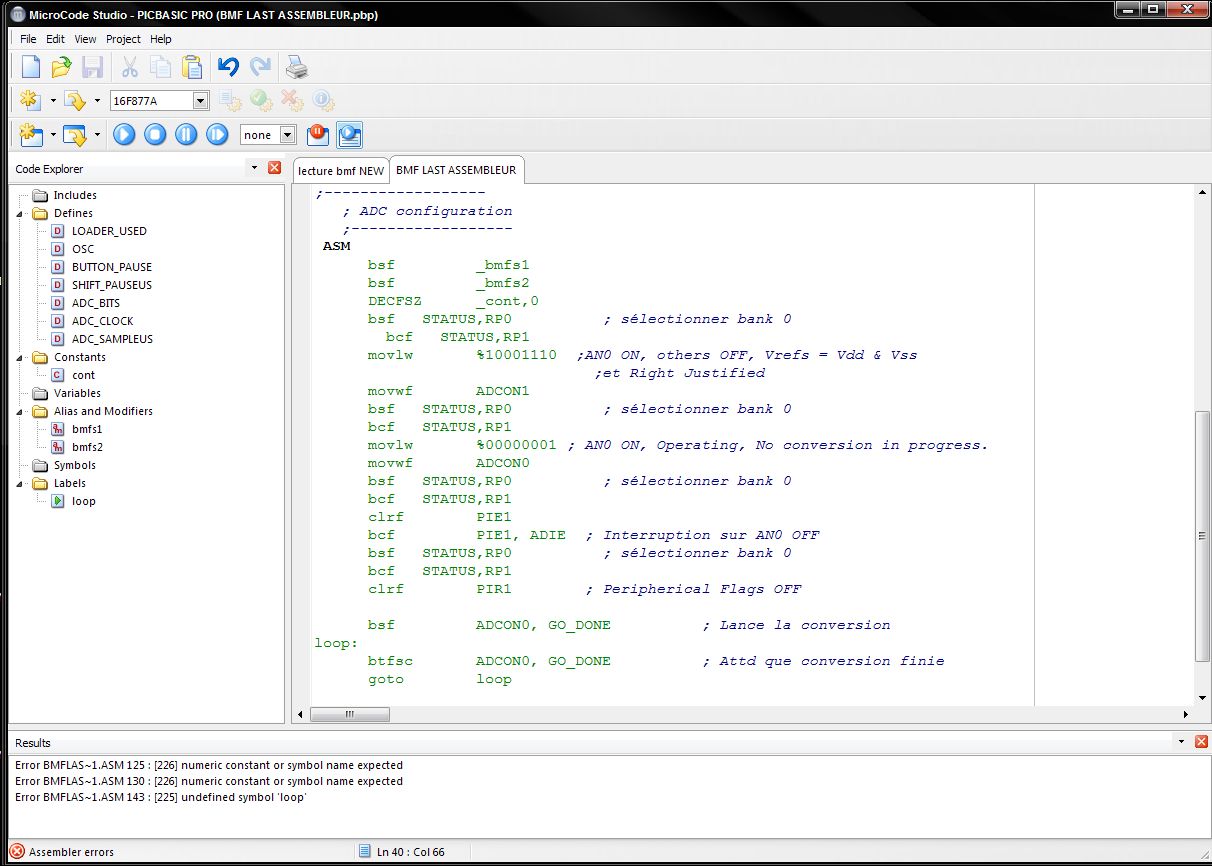

    Re : Convertir une entrée analogique sur un pic 16f818?
    Bon ,
    je me suis mis à l'assembleur mais j'ai quelques erreurs:
    http://forums.futura-sciences.com/at...1&d=1314382622
    Gérard
    Si tu travailles en asm, regarde les cours de Bigonoff, il n'y a pas mieux.
