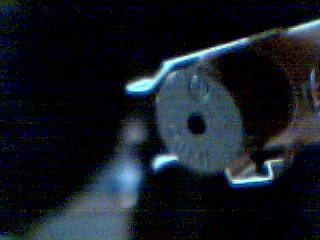

    j'ai un tournevis testeur qui normalement sonne quand il détecte quelque chose. Et là le buzzer ne fonctionne plus, je l'ai testé avec une alimentation externe.
    Ce buzzer est exactement de la meme taille que le petit haut parleur que l'on trouver sur les carte mère de PC :
    car j'ai bien essayé avec celui d'un pc mais à part grésiller c'est tout ce que ça fait (normal c'est pas un buzzer mais un HP ). Si quelqu'un en dispose un chez lui je lui paye l'envoi, sinon ou acheter ça car j'ai cherché mais je tombe que sur ce genre de buzzer :
    (trop gros)
    Le buzzer est alimenté par 2 piles rondes de 1.3v me semble-t-il
    Merci d'avance

    Etes-vous sûr de la tension d'alim (env. 3V)?
    De plus, vous ne précisez pas les dimensions de votre buzzer.

    Cherche sur la toile les tranducteurs HYCOM, par exemple le HYCOM-05 qui ressemble au petit de la photo.
    j' en ai un autre référence MEB-120-5.
    Le '5' est sans doute la tension d' alimentation, (sûr pour HYCOM). Leur consommation assez forte, de l' ordre de 30 mA. Il faut donc avoir une commande assez costaude, contrairement aux buzzerz piézo qui peuvent être commandés directement par une porte CMOS.
    Attention: ces transducteurs sont polarisés (sur la photo on voit bien le +)

    voici les photo de la bete :
    dessus il est écrit : HXD(r) et la polarité (+)
    les piles sont deux piles AG13/LR43 en série
    en taille le buzzer fait 11mm de diamètre, sur 9mm de hauteur
    il a une petite rainure vers la base du buzzer sur tout le périmètre
