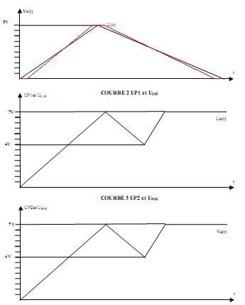

    Courbes (ci joint) : pour l'instant je n'ai fait que la première et je n'ai pas réfléchit aux autres
    http://forums.futura-sciences.com/at...1&d=1208206806

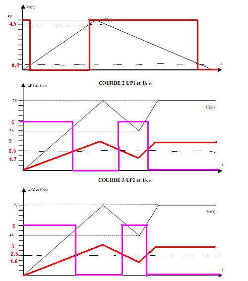

    Que pensé vous de ce que j'ai fait? Je me plante complètement?
    J'ai surtout un gros doute sur la courbe. Logiquement si c'est un comparateur Vs ne devrais prendre comme valeur que +Vsat et -Vsat non?

    La QIII-1 c'est good
    La QIII-2, n'oublies pas de remplacer E par Vcc/2 puisque E est donné
    Pour le reste je pense qu'il ya un petit oubli :
    Cadeau
    http://www.univ-lemans.fr/enseigneme.../comparat.html

    Merci pas mal ton site ca ma bien aidé a me remettre tout ça en tête
    J'ai refai la feuille de reponse et avec les autres courbes:
    http://forums.futura-sciences.com/at...1&d=1208210374
