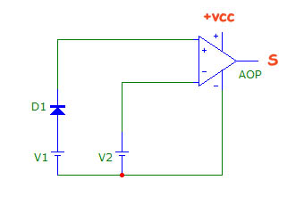

    Je vous propose ce schema :
    http://forums.futura-sciences.com/at...1&d=1210346622
    V1 et +VCC sont alimentés en 5v. -VCC est a 0v.
    La diode D1 sert de capteur de temperature.
    V2 est dimensionné en fonction de la température de basculement que je souhaite.
    Le but du montage est:
    -de ne pas depasser 5v pour quelque alimentaion que ce soit
    -quand la temperature a atteind une certaine valeur (par exemple 40°)
    je doit avoir du 5v sur la sortie S
    Mes questions sont:
    -est-ce que un AOP peut etre alimenté en 0v/5v ?
    -le montage fonctionne-t-il ?
    Merci de vos reponses.

    C'est un ADI en montage comparateur il me semble, j'aimerais savoir si en pratique j'aurais les resultats attendus.

    La diode sert de capteur de temperature apparement. L'adi compare la tension de la diode a la tension de reference et bascule la sortie a 5v.
    Ce que je n'ai pas très bien compris c la variation de tension de la diode, quelqu'un peut-il m'expliquer ? et l'adi peut-il etre alimenté en 0/5v ? ce montage est realisable ? ca marche bien ?

    La tension de seuil d'une diode varie de -2mV/°C, ce qui explique que l'on peut l'utiliser comme sonde de temperature.
    Ce schema me semble fonctionnel, mais il est aussi source d'erreur; il serait preferable d'intercaler la diode avec une resistance en serie entre VCC et GND et de comparer avec une tension issue d'un potentiometre (multitours) en serie avec une resistance pour avoir une precision fine.

    En faite ce que je devrais faire c'est mettre une resitance de 1 kohms et la diode en serie, et appliquer la tension au borne de la diode a l'ADI.
    Mais quelque chose me preocupe: -2mv/° c'est pas grand chose.
    Admettons que la diode a une chute de tension de 0.70 volts a 25°, a 35° il n'y aura plus que 0.68 volts a ses bornes ?
    C'est vraiment faible, si je veux avoir la sortie a l'etat logique 1 en sortie de mon adi, il va falloir que je fasse un pont diviseur de tension pour avoir 0.68v sur l'entrée de reference de l'adi ?
    Dans ce cas a 25° j'aurais 0.7 volt sur l'entrée 1 et 0.68 comme signal de reference. Au dessu de 35° la tension sur l'entré 1 sera inferieur a 0.68v donc ma sortie sera a 1 ? mais au moindre parasite de 0.02v ma sortie passera a 1 ?
    Ca me parait un peu limite tout ca.
    Quelqu'un peut-il m'eclairer ?
    Faut-il amplifier le signal fournit par la diode avec un autre ADI en amplificateur de tension ?

    J'ai fait un petit relevé:
    25° --> 0.75v
    35° --> 0.74v
    38° --> 0.73v
    L'ecart de tension n'est pas enorme, surtout que j'aimerais declencher le systeme vers 27°
    Une thermistance est plus adaptée ?
