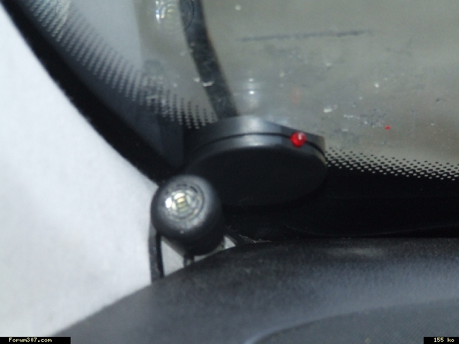

    J'ai recuperé l'autre jour, dans une casse automobile, des capteurs volumetriques d'alarme (ca peut toujours servir )
    J'aurais voulu savoir comment fonctionne ce type de capteur ?
    (resistance qui varie en fonction du deplacement d'air ? etc....)

    Une photo? A priori, c'est des capteurs à ultra-son

    http://forums.futura-sciences.com/at...1&d=1211394893
    Je sais que c'est lorsqu'il y a un deplacement d'air que l'alarme se declenche.
    Par exemple la porte reste grande ouverte, il suffit de s'assoir dans la voiture pour delencher l'alarme.
    Je pose cette question car j'aimerais bien faire quelque chose de ces capteurs, je ne sais pas encore quoi, mais je commence deja par essayer de comprendre leur fonctionnement

    Ce sont des capteurs a ultra son alors ? je reformule ma question donc: comment fonctionnent des capteur a ultrason ?
    invitee05a3fcc
    Re : Capteur volumétrique
    Par effet doppler. Une fréquence est émise (40Khz). On reçoit donc du 40Khz (RAS)
    Si il y a un mouvement, l'onde reçu n'a plus la même fréquence, donc battement entre les deux ondes, détection et alarme

    Ah oui l'effet Doppler je connais ! c'est la meme technologie que certains radar mobile de gendarmerie ou police.
    Et ou est l'emetteur et le recepteur ? il n'y a que 2 fils, on envoi une certaine frequence par ces 2 fils ? mais par ou la recupere-t-on ? un petit schema m'aiderais a comprendre parce que je ne vois pas comment faire avec seulement 2fils.
    (a moin qu'il faille 2 capteurs, un a qui on injecte une certaine frequence, il la transforme en ultrason, et l'autre plus loin recoi l'ultrason et le transforme en signal electrique d'une certaine frequence ? ensuite on compare la frequence injectée sur la capteur 1 et le frequence recu par le capteur 2 ?)
    C'est exactement ça
