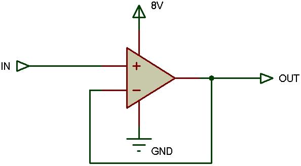

    Voilà mon nouveau problème: je souhaite traiter un signal logique provenant d'un programmateur mural (genre ça), qui possède une amplitude de 1,2V (1,5V max si j l'alimente en 1,5V).
    Si j'utilise le signal directement, le programmateur s'éteint et redémarre. J'en ai conclut que c'était surement un trop fort appel de courant.
    J'ai donc eu l'idée de mettre un AOP en suiveur.
    MAIS! car il y à toujours un mais, il est plus simple pour moi d'alimenter l'AOP en +8V/0V.
    Je voulais donc savoir si c'était possible, sachant que l'entrée ne dépassera pas les 1,5V maxi!
    Et tant que j'y suis, est-ce qu'il faut que j'utilise un AOP avec une faibre tension de déchet ou non?
    J'ai seulement des LM311 et TL081 de dispo...
    Merci d'avance de bien vouloir m'éclairer de vos lumières à LEDs!

    Et en fait ce que je veux faire n'est pas très important, le principale c'est:
    Peut-on faire un suiveur avec une tension d'alimentation de l'AOP complètement différente de la tension d'entrée?
    invite1d404051
    Re : Ampli op en suiveur ou ampli op en ampli de tension?
    Voilà j'ai fait vite fait un bout de schéma: http://forums.futura-sciences.com/at...1&d=1218572613
    Le signal IN est un signal logique allant de 0V à 1,2V.
    La tension d'entrée doit toujours être entre la tension la plus négative et la tension la plus positive d'alimentation (et pour beaucoup d'ampliOP, il y a une limite d'approche)
    invitee05a3fcc
    Ta figure #4 . Tu la mets à la poubelle.
    Tu utilises un comparateur LM311 alimenté en 0/XV (X étant compris entre 5 et 36V)
    Tu rentres ton signal sur IN+ (ou IN-) et une tension de référence de 0,8V sur IN- (ou IN+)
    Attention : Les comparateurs (donc le LM311) ont souvent la sortie en collecteur ouvert (mettre une PullUP 10K)

    Pour traiter un signal comme celui-là, un AOP ou un comparateur c'est un peu de l'overkill. Il suffit d'un simple transistor avec une résistance de base. C'est d'ailleurs ce que contient le programmateur pour attaquer le relais: tu peux utiliser une valeur de résistance comparable.
    Je suppose que tu es conscient que rien n'est isolé du secteur là-dedans.

    Oui vous avez raison, je pense que mon problème vient d'autre part...
    Devait y avoir un court circuit quelque part...
    Je vais en fait refaire le circuit que j'avais fait sur plaque d'essais parce que j'ai fait tellement de modifs dessus qu'on voit même plus les pistes...
