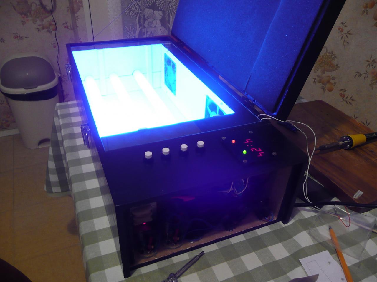

    Bonjour, je vous decris un peu l'insoleuse:
    Elle est alimentée en 220v, un transfo d' 1A convertie le 220 en 10v et il alimente une carte electronique composée d'un PIC 16F877 cadensé a 20MHz par un quartz sur une carte avec plan de masse.
    L'insoleuse possede 3 neons UV demarrés par des ballasts electroniques de lampes a economie d'energie. Un des fils d'alimentation 220v des neons passe par les contacts d'un relais commandé par le µc. Le µc commande aussi un afficheur 7 segments 3 digits afin d'afficher le temps d'insolation.
    Quatre boutons commandent l'ensemble, un bouton marche, arret, + et -.

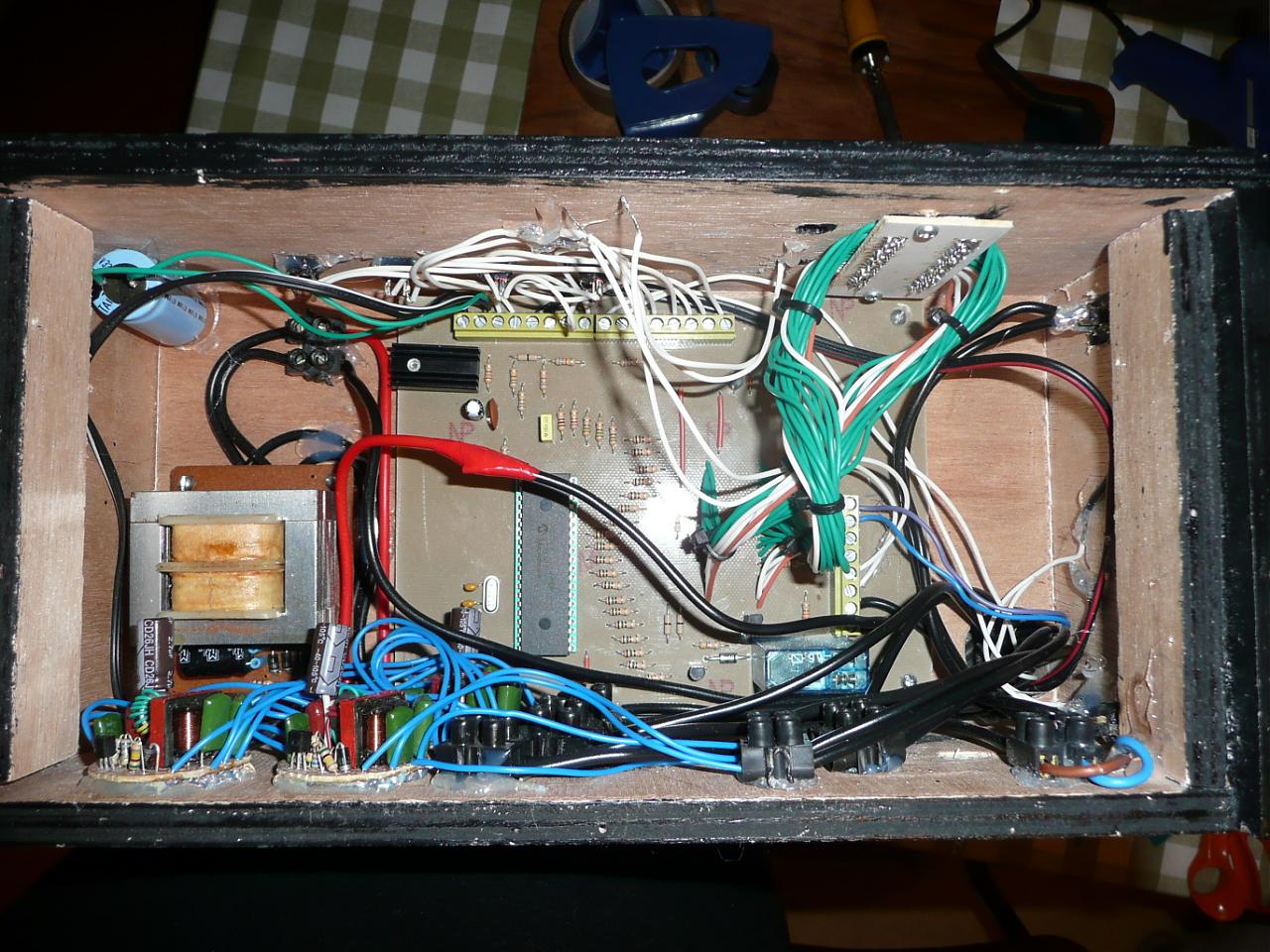

    Voila quelques photo:
    http://forums.futura-sciences.com/at...1&d=1221256144
    En bas a droite, le fil marron et bleu sont l'arrivé du 220v, en bas a gauche il y a les 3 ballasts electronique, derrire se cache le transfo.
    En haut a gauche ma capa de 3300µ de decouplage, le domino en haut a gauche c'est l'alimentation des ballast (arivée du 220). Le tas de fils blanc en haut, c'est pour la plupart les fils des bouton poussoir ou des leds. Les fils vert c'est pour l'afficheur. En haut a gauche de la carte on voit le regulateur et son radiateur, juste en dessous les 2 capas de decouplage du 5v. En bas a droite de la carte, c'est le relais.
    Tout les dominos au premier plan vont des ballasts vers les neons. (Comme le bug est present avec tpout ca deconnectés, je pense qu'on peut passé.)
    Sur ces photos le capteur du capot est court-circuité.

    invite5637435c
    Re : Bug sur insoleuse a PIC
    me revoici enfin.
    Ton chassis en bois est très bien mais il manque une chose importante qui doit provoquer une bonne part de tes ennuis, un plan de masse.
    Ton PCB est visiblement en simple face, lorsque qu'un parasite de mode commun va survenir, un courant va être injecté dans chaque pistes.
    Il faut savoir qu'il existe toujours une capacité entre 2 conducteurs, une ddp entre eux va générer un courant, plus ce courant sera fort plus la perturbation sera forte.
    Un exemple pour se rendre compte des dégâts:
    une capacité de 1pF, vous allez me dire que c'est peu.
    Si une perturbation de 600V apparait pendant 10ns cela donne:
    I=Cdvt/dt=60mA
    pas mal non?
    Dans ton montage le pF est largement sous dimensionné, à vue de nez je dirais une carte dans les 25cm de diagonale soit C=35*d=10pF
    Donc sans plan de masse une simple perturbation de mode commun de 60V/10ns provoquera un courant parasite de 60mA.
    Tu peux pour pallier à cette carence faire la chose suivante:
    Disposer un plan de masse (donc relier au GND de ta carte) en parallèle et le plus près possible de la carte.
    La capacité totale sera dans ce cas C=S*0,1/h (S étant la surface du plan de masse et h la hauteur de la carte par rapport au plan).
    Dans ce cas la capacité sera répartie sur TOUT la surface de ta carte, on dit que la capacité est répartie.
    Fais déjà ça et on voit si il y a du mieux.

    invite5637435c
    Une plaque de metal de la meme dimention que ma carte, que je superpose a ma carte, le plus près possible ? le probleme c'est la hauteur du relais et les fils de l'afficheur...
    C'est peut-etre mieu que je fasse une plaque qui ne fait que la moitié de la carte mais qui sera encore plus proche (au dessu du regulateur et de PIC ?)
    Non, la plaque doit être sous la carte, fixée sur ton chassis en bois.
    Tu montes ou colle des entretoises de 5mm, si tu as des parties reliées au secteur tu colles une feuille isolante.
    Par exemple si tu as une plaque de PCB vierge (simple face) ça fera l'affaire.
    Tu relies cette plaque au GND de ta carte sur quelques points préphériques pour obtenir une bonne équipotentialité.
    Tous les fils qui partent en vrac doivent être également plaqués sur un plan de masse, comme je l'avais dit pour éviter toute surface entre eux et la masse.
    La règle est de regrouper les câbles d'entrée-sortie sur une tôle de référence de potentiel.
    Pour éviter la diaphonie inductive tu dois également séparer les fils provenant des ballasts fluo (à fort di/dt) aux fils basse tension.

    De l'autre coté le 220v qui arrive, fusible, interrupteur, puis transfo.
    Aucune liaison entre le transfo et la carte.
    Jusque la je vous avais dit que le fait d'actionner l'interrupteur du transfo provoquait des bugs sur ma carte electronique.
    J'ai donc changé la charge (qui ici est le transfo) et j'ai mis mon fer a souder 48w a la place. (au finale ca revient a brancher mon fer a souder sur le 220v mais en passant par les fils dans l'insoleuse) et la j'ai beau eteindre et rallumer l'interrupteur, plus de bug !! c'est donc le transfo qui a un probleme.
    Alors a moins qu'il ai un champ magnetique de diametre 50cm ....
    invite09837ae2
    Ca vaut le cout d'acheter un autre transfo ? et de les echanger ?
    invite09837ae2
    J'ai trouvé mon probleme, il provient des cables 230v qui passe dans l'insoleuse (secteur, fusible, inter, transfo, secteur)
    Quand je sort l'ensemble de l'insoleuse, le bug n'est plus la.
    Le probleme etant que je doit mettre ces fils a l'interieur, qu'avez vous a me proposer pour eviter ces parasites ?
    invite09837ae2
    (Ce phenomene ne se passe qu'avec la charge inductive qu'est le transfo... avec une charge resistive, pas de bug.)
    invite09837ae2
    C'est due au pic d'intensité qu'appel le transfo lorsqu'il n'a pas eu le temps de se demagnetiser.
    invite09837ae2
    Probleme resolu ! en faite mon interrupteur était sur le primaire du transfo, je l'ai placé au secondaire et maintenant, plus de bug !
    Inconvenient: si on laisse l'insoleuse branchée, le transfo consomme en permanence. Faudra que je pense a la debrancher.
    Voila, merci a HULK et aux autres, bonne soirée.
