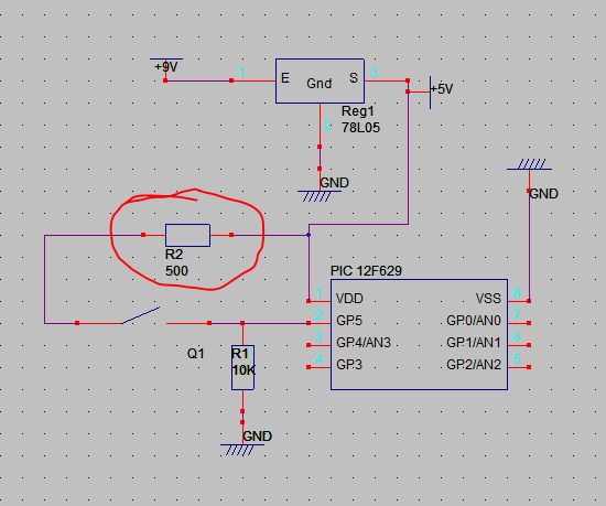

    j'ai un problème de gestion de l'entrée de mon pic 12F629,
    Quand je met une résistance en série avec mon bouton poussoir, l'état du bit correspondant a l'entrée dans le régistre GPIO ne change pas d'état une fois que j'appuie sur le bouton...
    voila les schémas:
    http://forums.futura-sciences.com/at...1&d=1231349732 --->fonctionne, tout OK
    http://forums.futura-sciences.com/at...1&d=1231349732 ---> c'est celui ci qui me pose problème...
    Merci beaucoup!

    quand tu ne mets pas de resistance tu passes à 5v sur l'entrée
    si tu mets une resistance tu fais un pont diviseur et tu ne mets que 3,2v .

    Les deux montages DOIVENT donner le même résultat
    Sinon, c'est que ta broche n'est pas déclarée en "entrée" .....dixième cas sur le forum!
