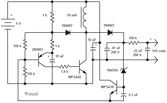

    et non, je fabrique une alim pour un détecteur gegeir
    j'ai toujours ça en tête
    sinon mon canon électromagnétique lui a une alim de charge qui marche bien mais c'est un bobine faite a l'arrache
    la je cherche a m'approcher le plus possible d'une bobine de 10mH
    Vue le peu de consommation, si tu parts de 10V quelques étages de diodes/capa en échelle et ça doit être bon
    invited154de59
    Re : Calcule de la valeur d'un bobine
    j'avais penser au doubleur de shenkel mais bon j'ai trouver un peut montage plus simpa
    permetant d'avoir 110V en sorti en moyene
