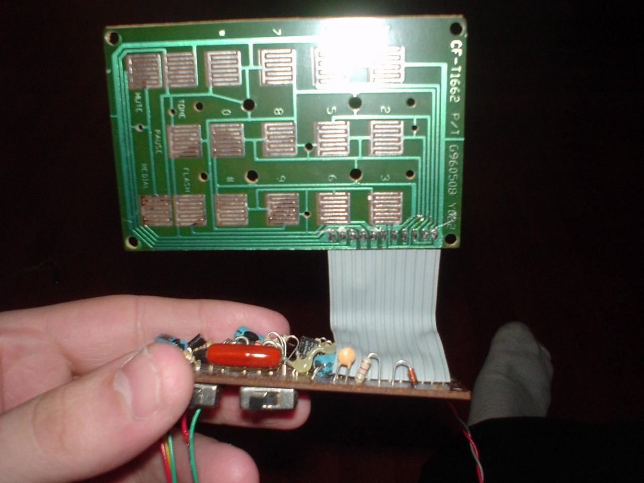

    Bonjour à la communauté,
    je vais vous expliquer le context de ma question. En fait, je suis actuellement entrain de faire un projet personnel pour un système d'alarme résidentiel à l'aide de PIC. Actuellement je travail sur la phase de l'appel téléphonique lorsque l'alarme est déclenché. En fait, je veux utiliser un module d'un téléphone pour composer à l'aide d'un pic (un relais ou optocoupleur doit être utilisé pour chaque chiffre à signaler).
    Voici le module en question :
    http://forums.futura-sciences.com/at...1&d=1241978687

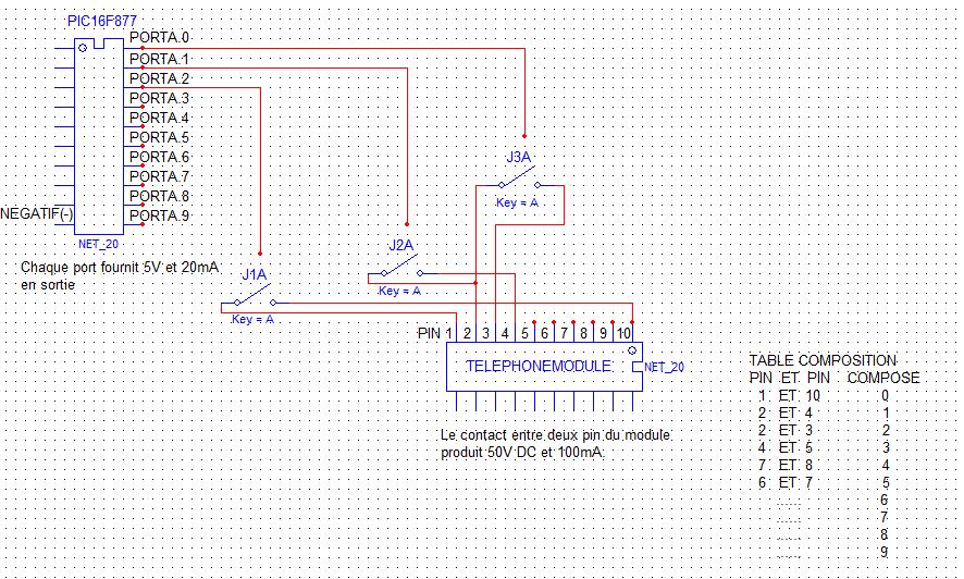

    Je veux à l'aide de plusieurs sorti du PIC (16F877) activer le contact entre 2 PIN ce qui permettrais de signaler un chiffre. En tout il me faut 10 relais ou 10 optocoupleur pour composer 10 chiffres. (composition local au Québec). Par contre, l'idéal pour moi serais d'utiliser un optocoupleur car cela limiterais le nombre de pièce à utiliser contrairement à un relais.
    Voici le scéma vite fait pour représenter ce que je veux faire :
    http://forums.futura-sciences.com/at...1&d=1241979127
    Comme vous pouvez voir le PIC en sorti pousse 5V et 20mA par broche. Les porta.0 à porta.9 doivent être utilisé pour composer soit le chiffre 0,1,2,3,4,..., ou 9. Par exemple, en se référant au schéma si j'active le porta.0 alors celui ci permet d'activer le J3A ce qui crée un contact entre la broche 2 et 3 du module de téléphone ce qui signalise le chiffre 2.
    Par contre, ma question est quel serait la pièce électrique la plus adéquate pour faire fonctionner mon système ? Il y a le relais et l'optocoupler que je connais. Je suis intéressé par l'optocoupler : http://media.digikey.com/pdf/Data%20...4%20Series.pdf
    mais je ne suis pas certain ci celui fait le travail. J'aurais besoin d'aide de votre part pour me diriger vers la meilleur solution possible.

    Il faudrait plutot essayer de se brancher sur la nappe, en remplacement du CI du clavier, c'est une matrice 4x4 normalement pour composer de 0 à9.
    Pour le choix opto ou relais cela dépend des niveaux, il faudrait mesurer et faire des essais.

    j'ai une question technique.. à quoi sert le vce sur un iptocoupleur (en transistor)

    La résistace R2 est-elle vraiment nécessaire ? Pas évident à comprendre
    invite897678a3
    Re : Aide relais - optocoupleur pour projet
    Cette résistance est indispensable !
    Il est important de comprendre que la jonction "collecteur-émetteur" admet un courant maxi ( si j'ai bien lu la data, c'est 150 mA).
    Au delà, le photo-transistor risque de trépasser.
    De plus, sur le lien que tu nous donnes, la tension est de 60 volts !!!
    Là encore, il s'agit sans doute de la valeur maxi tolérable.
    Mais tu peux tout ausi bien utiliser ton photo-détecteur sous une tension de 5 volts, et limiter le courant à 30 ou 50 mA.
    Une simple application de la Loi d'Ohm te permettre de calculer dans ce cas la valeur de la résistance limitatrice R2.

    Pouvez vous me dire si je suis correct pour mon calcule à l'entrée :
    Selon le datasheet http://media.digikey.com/pdf/Data%20...4%20Series.pdf
    collector-emitter saturation : IF=10mA
    R1=(5V-VF)/IF
    R1=(5V-1.45)/10mA
    R1=355 ohm
    Donc, dois-je mettre une résistance de 355ohm à la sortie de mon pic pour mettre à on et avoir un contact en sorti
    Corriger moi si je suis incorrect svp

    Je n'avais pas compris pourquoi tu disais:
    Mais si je limite le photo-detecteur à 5V comment je vais controler mon 60V ?
    mais je viens de relire toute la discussion et je comprends que tu souhaites "prendre la ligne" téléphonique et effectuer une numérotation par impulsions.
    Curieux !?? Vous avez toujours de centraux téléphoniques à relais "cross-bar" au Québec?
    Satmicro t'a dit qu'il était en train de travailler sur un projet analogue, mais avec codage DTMF (fréquences vocales double tonalité).
    Ne serait-pas plus judicieux de s'orienter vers cette voie?
    Pour en revenir à ton opto-coupleur (je n'ai pas relu la datasheet) que tu souhaites utiliser en "numéroteur", je ne sais que penser:
    - il s'agit d'une jonction collecteur/émetteur, il est donc necessaire de la polariser correctement. Comment savoir la polarité de ta ligne téléphonique?
    -- impossible ? et de plus, lors d'un appel venant de l'extérieur, c'est du courant alternatif qui va parcourir ta jonction. Aie!
    En résumé:
    si j'ai bien compris, ton opto-coupleur est relié à ta ligne téléphonique.
    En temps normal, il doit être "vu" par la ligne comme un interrupteur ouvert (mais capable de supporter 60 volts AC si un appel vient de l'extérieur).
    C'est cela dont il faut être certain.
    Ensuite, quand ton numéroteur automatique (pic) entre en action, c'est beaucoup plus simple:
    prise de ligne (fermeture du circuit),
    temporisation pour avoir la tonalité,
    et ensuite numérotation par impulsions (es-tu sûr que cela fonctionne ?),
    puis message, et "raccrocher", c'est-à-dire ouverture du circuit.
    Est ce bien cela ?

    En relisant les messages, il me semble avoir compris que tu souhaitais émuler l'appui sur les touches également à l'aide d'opto-coupleurs.
    Le circuit spécialisé d'encodage de ton téléphone "scrute" une matrice de 4 lignes et 3 colonnes par exemple.
    Comptes-tu également mettre un opto à la place de chaque touche?
    (et comment vas tu savoir quelle est la polarité à respecter?).
    Je ne vois pas bien...

    Oui exactement je veux emuler l'appuie des touche. Pour la polarité avec un multimètre cela se fait très bien. Un peu long mais cela se fait du moin je crois
    invite897678a3
    Ne serait-ce pas plus simple de supprimer ce circuit "encodeur de clavier" et de faire générer les séquences de numérotation par un PIC ?
