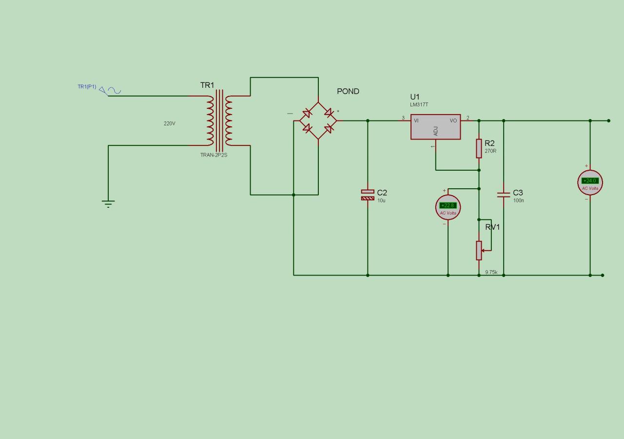

    invitea0731a57
    Unhappy Re : Alimentation Stabiliser
    j'ai fait une petite simulation sur ISIS avec LM317
    ca ma donner ça (pièce jointe)
    il a fallu utiliser un potentiomètre de 9.75 K pour obtenir 24V a la sortie
    je crois que je me suis planter qq part
    je vous donne aussi le projet en format DNS

    invite59f2c77b
    [Bonsoir,
    Effectivement il y a une erreur dans ta simulation. Il ya un noeud entre le secondaire du transfo et la ligne négative sous le pont redresseur, qui n'a pas lieu d'être
