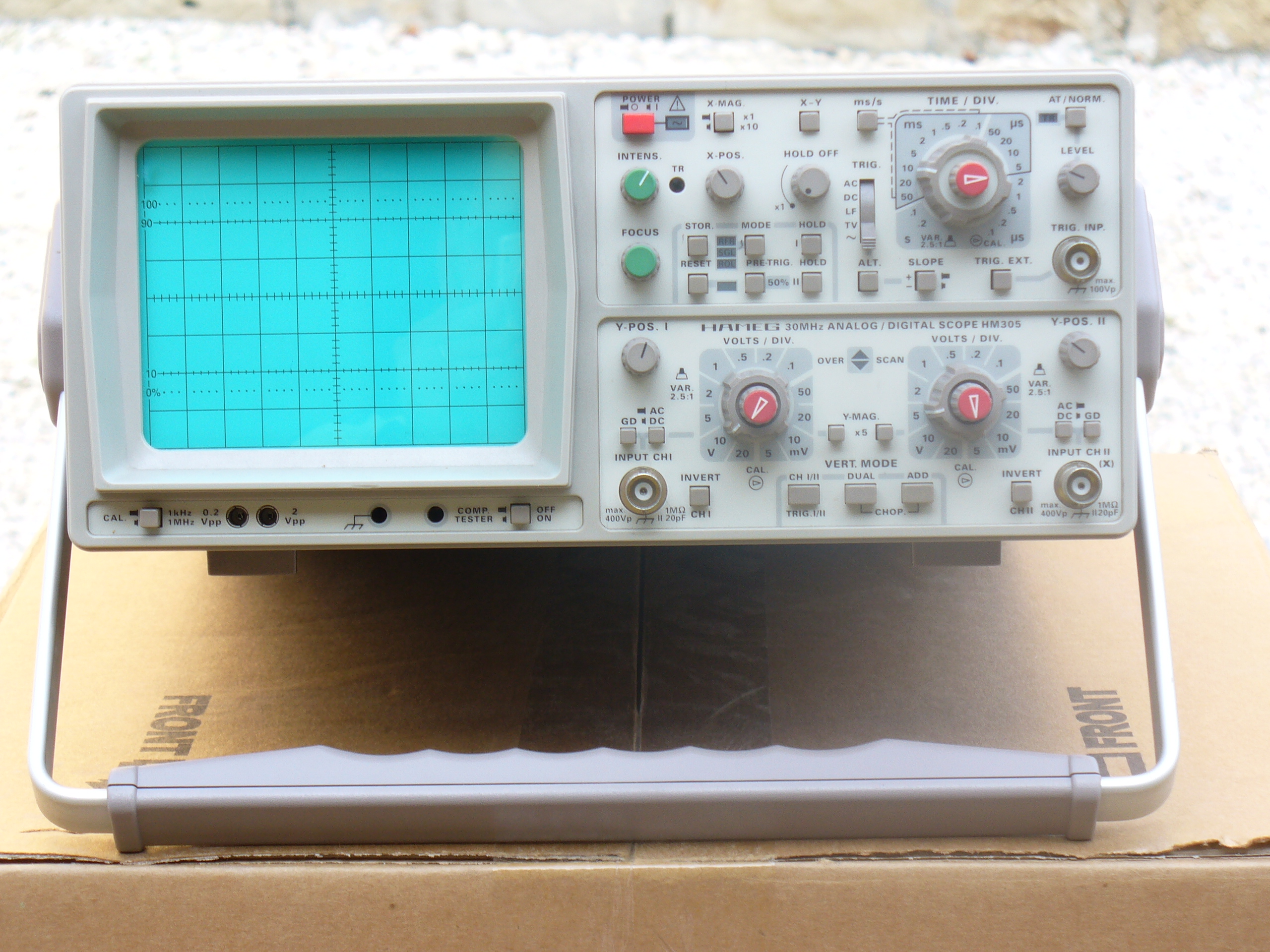

    Je suis étudiant et je cherche à m'acheter un oscilloscope. On me propose un oscilloscope hameg hm305 à 170 € en parfait état (d'après l'annonce). Voici l'oscilloscope (http://www.test-italy.com/Specifiche...05%5CHM305.jpg), il s'agit juste d'une image pour que tout le monde voit bien de quel oscillo je parle car je suis un peu perdu avec toutes les références de hameg. J'ai une question sur cette oscillo, il s'agit d'un oscillo analogique/numérique, et je voudrais savoir si il y à des curseurs temps en mode numérique?
    Merci d'avance

    Ici le mode d'emploi:
    http://www.victronics.cl/Inf_tecnica..._1/M305-1F.PDF
    Je pense que non, pas de curseur.
    Mais tu sais on s'y fait!!
    C'est pour les fainéants et riches!!
    PS: je rêve d'un oscillo numérique...

    Okay, merci.
    Tu as un avis sur cette oscillo et sur le prix ?
    Tu utilise quoi comme oscillo?

    bone affaire pour un oscillo à mémoire.
    d'autant que les HAMEG avec leur conception de mécanique agricole teutonne, sont les appareils idéals des débutants.

    Dans notre école on doit avoir vite calculé une centaine de scope de différents modèles, principalement analogique, mais une dizaine de numériques.
    Les moniteurs de service ont un scope numérique, leur inconvénient est que pour accéder à un ajustement, il faut passer au travers de plusieurs menus, ce qui devient vite lassant. L’avantage du numérique est de pouvoir enregistrer les traces pour monter des labs ou enregistrer les résultats. Malgré tout je préfère un bon vieux double base de temps 100MHz analogique chaque fois que je monte un lab. Plutôt qu’enregistrer les résultats d’un numérique, je fais des photos des écrans.
    Tout cela pour dire que le scope numérique n’est pas bien intéressant. Avec les CAN, on peut facilement convertir et les fabricants se sont mis à sortir une diarrhée de scope USB qui donnent l’illusion que le montage va obéir au doigt du clavier et à l’œil du 24 pouces. Mais un scope est une machine à domestiquer et ça se fait en analogique. Si tu ne sais pas mesurer l’amplitude ou la période tu risques fort de te planter dans les meures que t’offrent les markers.
    J’aime à dire à mes étudiants (ironiquement) qu’un scope c’est comme un avion : tu touches à tous les boutons jusqu’à ce que ça marche. Tout étudiant qui croit ça deviendra un piètre électronicien –ou un pilote mort.
    Ceci dit, Hameg est selon moi une marque correcte; le scope est principalement analogique; le problème avec les scopes d’occasion sont les problèmes de potentiomètres qui crachent et de contacteurs usés. J’aime mieux Tekronix, ou Philipps.
