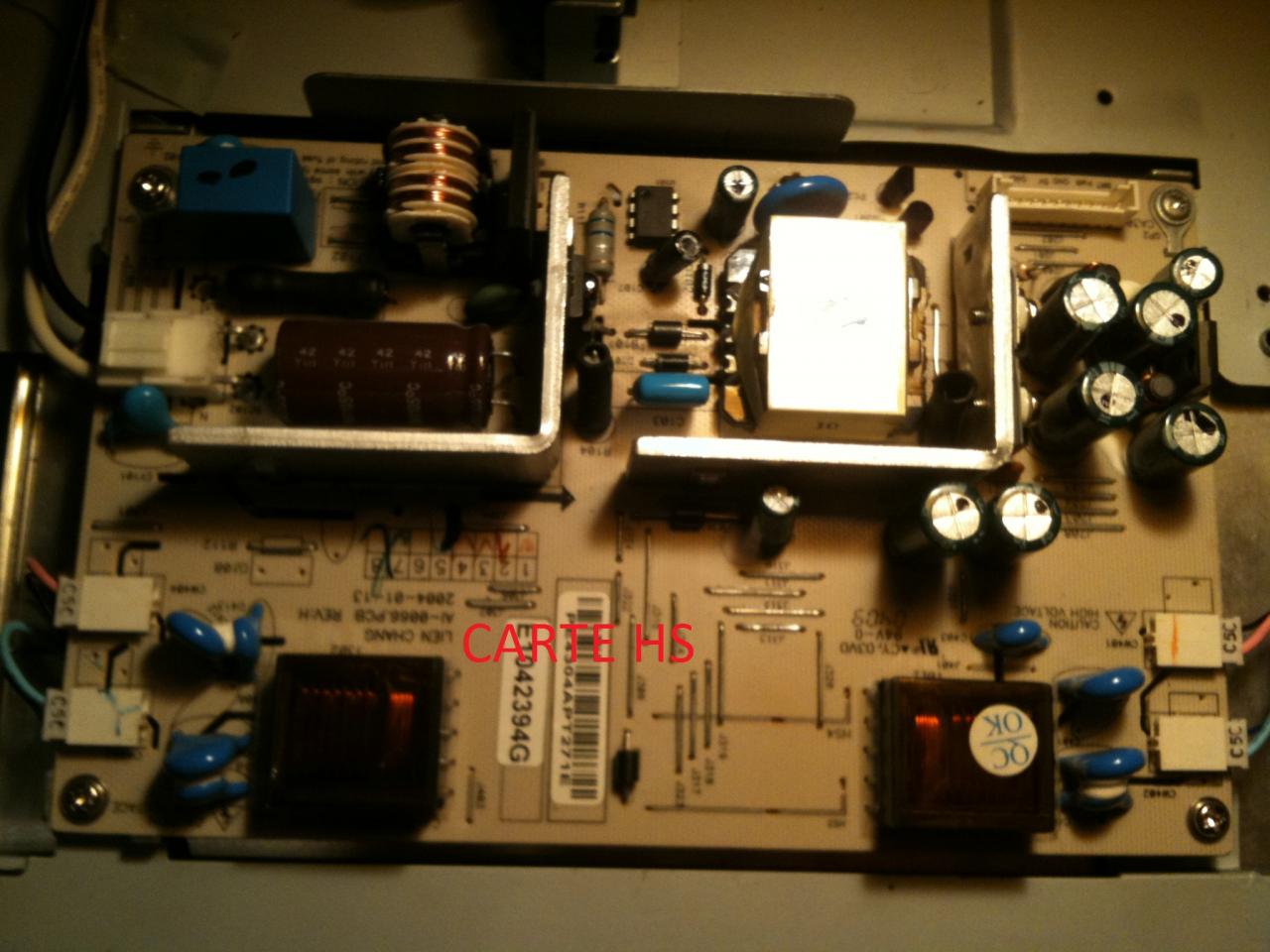

    j'ai la carte d'alimentation de mon écran plat qui a grillé, je possède une autre carte d'alimentation d'un autre modèle d'écran qui lui c'etait la dalle qui ne marchait plus, je voudrai donc savoir s'ile est possible de remplacer la carte d'alimentation pas une autre.
    sachant que les connecteur ne sont pas les même, mais je pense pouvoir me débrouillé pour les adapter.
    carte alim HS:
    son connecteur:
    carte alim OK:
    son connecteur:
    il faut que je vérifie les tension de sortie de la carte qui marche pour être sur quel soit identique soit 12 et 5V.
    mais sur la carte HS j'ai 2 fois 2 fils sur le connecteur que je ne c'est pas a quoi cela correspond pourriez vous me l'indiqué c'est BRT et PWR, et comment savoir ou les relié a la bonne carte?

    je me suis peut etre mal exprimé mais a quoi servent
    PWR et BRT ou plutot que doive t'il recevoir comme signal (tension, pontage electronique, ...)

    Si tu donnais les références des deux cartes? La première ressemble à une carte NEC.

    la carte HS est celle d'un LG FLATRON L1920B
    sa référence est: fabrication "lien chang" ref "AI-0066.PCB
    la seconde carte provient d'un écran BENQ
    sa réf est: 48.L8302.A30
