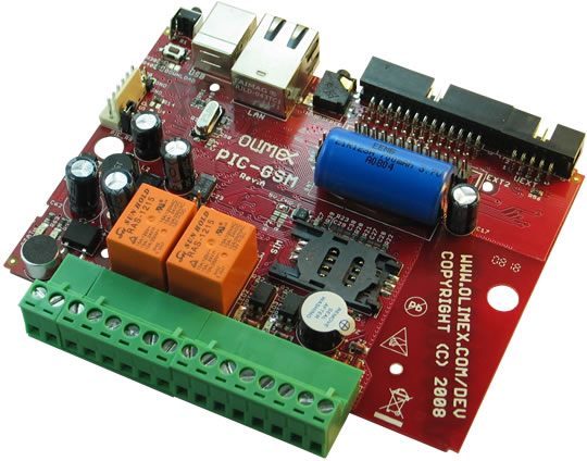

    J'ai vu des circuits qui contiennent des batteries lithiums, dans le cas où il y a une coupure de courant, pourtant j'ai beau regardé le schéma du circuit, j'ai pas vu de puce qui gérait le chargement en toute sécurité de la batterie.
    Ce n'est pas nécessaire sur ce genre de batterie lithium??? Il n'y a pas de risque d'explosion?

    Dans leur immense majorité, les batteries de sauvegarde au lithium sont non rechargeables (des éléments primaires pour être exact).
    Le probléme ne se pose donc pas.

    Alors supposons qu'on utilise cette batterie lithium-ion manganèse, qui elle est rechargeable. Il y a quoi comme puce qui gère son chargement convenable et en sécurité?

    Je n'en sais rien, tout dépend du fondeur que tu choisis. Voici par exemple la gamme de Analogictech:
    http://www.analogictech.com/products...l.php?PSUBID=5
    L'exemple que tu donnes est au Lithium-Fer, qui est relativement plus tolérant par rapport à d'autres chimies; il est possible qu'une résistance avec une diode et une zener suffisent à faire du trickle-charging.
    il est aussi possible de gérer les seuils et les courants avec des circuits analogiques standards.

    Oulà, je viens de lire certain tuto, mouais, un peu dangereux tout ca je trouve si c'est mal fait. Je pense que je vais pas tenter le coup.
    Mais dans le cas où on utilise une batterie non rechargeable, qui entre en action que si l'alim externe est coupé, est-ce qu'une simple diode suffit pour empêcher que le courant (issue de l'alim externe) n'atteigne la batterie, où est-ce qu'un relai est préférable?

    Un relais est une solution lourde. Aucun électronicien digne de ce nom n'emploie jamais de relais.
    On utilise une diode (schottky) pour les cas simples, éventuellement assistée d'un transistor pour découpler les parties de circuit n'ayant pas besoin de sauvegarde.

    Enfin la que j'y pense. Le courant de fuite des diodes ne posera-t-il pas problème aux batterie non rechargeable???
    Certes ca se compte en mA mais bon ca doit pas être top.

    Pour une schottky, c'est relativement beaucoup: 20nA p.ex.
    Pour une diode Si standard, c'est sous le nA.

    Non, sauf si c'est élément miniature de qques mAh, et que le système doit fonctionner longtemps à haute température. A ce moment le courant de fuite pourrait commencer à impacter la longévité.
