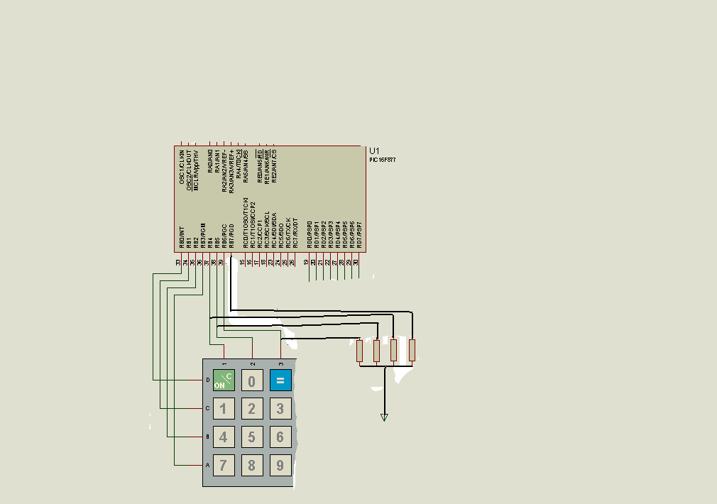

    Bonsoir à tous, j'ai effectuer un montage pour mon ppe mai sj'ai un petit problème de mémoire.
    En effet mon montage marche nickel mais j'ai oublié certains détail de celui ci!
    Je ne me rappelle plus à quoi servent les résistances exactement, et qu'est-ce qui se passe électriquement parlant quand j'appuie sur une touche.
    Si je me rappelle bien j'avais un GBF pour mettre un 5 volt sur mes sorties, ainsi j'alternais grâce à un programme le 1 logique sur les sorties pour détecter la colonne puis la rangée.
    Et la gros bug mémoire je ne suis plus capable de dire ce qu'il se passe électriquement! Partout je vois que ce montage est proposé mais jamais vraiment expliqué en détails!
    Voili voulou si quelqu'un peut m'aider avant demain.... xD
    Schémas
    Plus clairement j'aimerais une explication sur le comment ça marche et si quelqu'un à un chronogramme c'est pas de refus!
    Merci à tous désolé de déranger! ><
    Ce sont des résistances de tirage qui évitent qu'une entrée ne se retrouve "en l'air"
    Tu connectes une ligne à une colonne.
