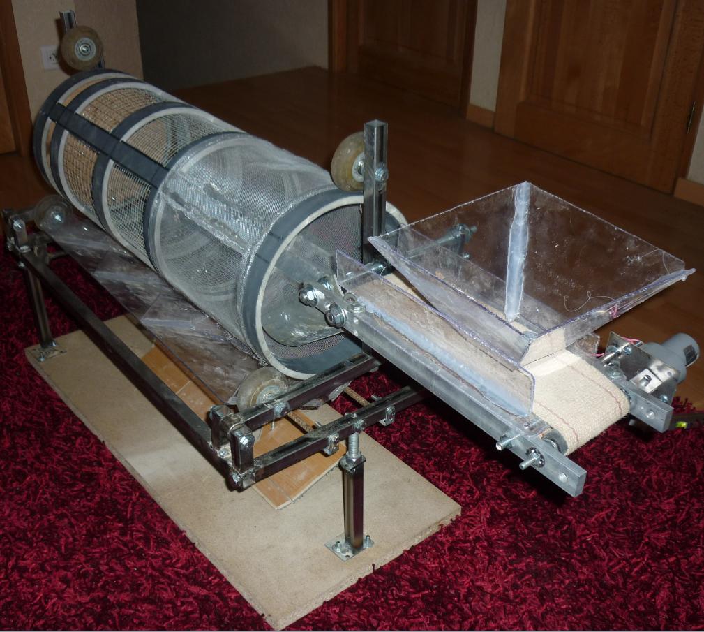

    Bonjour, j'ai besoin d'un tout petit peu d'aide en ce qui concerne la partie électronique de mon projet, en fait c'est un affineur de grain qui se compose principalement d'un tuyau qui tourne ( et qui vibre aussi ).
    Aller, je met une petite photo, par contre on ne voit pas les électroaimants qui servent à fermer des bacs ''d'attente'' automatiquement lorsque le bac de stockage est plein
    http://forums.futura-sciences.com/at...1&d=1273966881
    J'ai 3 moteurs en tout ; un pour faire vibrer la structure, un pour faire tourner le tuyau, un pour le tapis roulant
    3 électroaimant ; un pour chaque bac d'attente (non représenté sur la photo ), ils fonctionnent en 20V je crois
    6 diodes ( 3 rouges, 3 vertes ).

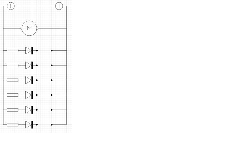

    Comment sont câblées tes 6 led ? directement en série, avec l'alim ? ça marchera pas. Une led s'alimente en courant, et non en tension, il faut donc faire deux groupes série de 3 led, chacun en série avec une résistance bien calibrée, et le tout branché sur l'alim. Pour calculer la résistance : tu connais V la tension que tu veux voir aux bornes des led, tu connais I le courant qui doit les traverser. Tu en déduis la tension aux bornes de la résistance : Ures = Uali - V, et le courant qui doit la traverser (le même que les led, c'est série), donc R = Ures/I. Fait un schéma pour bien comprendre le résultat, c'est basique.

    Sinon effectivement pour les leds je comptais les mettre en dérivation avec une résistance de cette manière ( chacune est autonome et piloté par un ATI )
    http://forums.futura-sciences.com/at...1&d=1273998668
    5 resistance font 830 ohms, une autre fait 1000 ohms ( grr, y'en avait plus ), l'alimentation se fait en 12V

    sans voir la pj : à l'allumage, un moteur à courant continu demande une pointe de courant impressionnante (omega = 0), vérifier que l'alim pourra la sortir.
    Sinon :
    - allumer les moteurs les un après les autres
    - mettre un gros condensateur électrochimique en sortie de l'alim (~10 000µF par exemple) ; attention, il va aussi demander un pic de courant à l'allumage (le charger progressivement en augmentant "lentement" la tension de sortie de l'alim ou en mettant une résistance en série (~ 10ohm) que tu cours-circuirte ensuite)

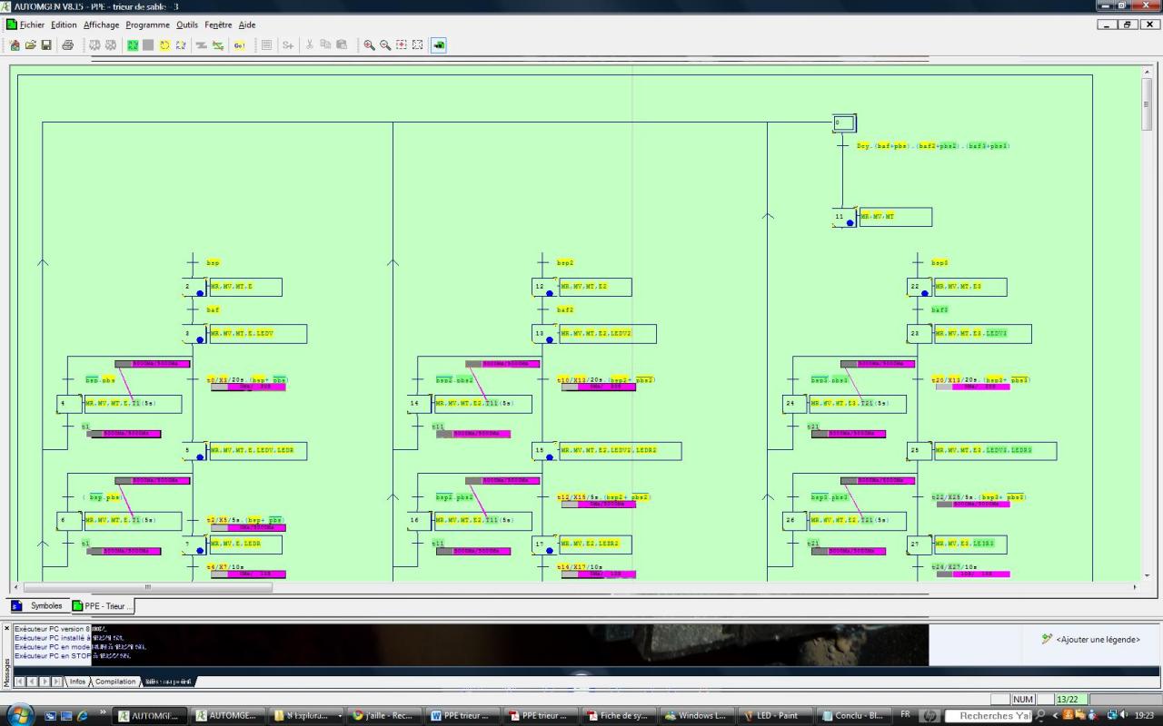

    Par contre il y a un léger soucis avec mon grafcet de programmation ( outre le fait qu'il me faudra modifier le grafcet pour temporisé les moteurs au démarrage)
    http://forums.futura-sciences.com/at...1&d=1274031330
    En fait mon nouveau probleme est double :
    -A la suite de l'etape [11], la petite balle bleue descend par un des trois passage verticaux( ou les trois, si les réceptivités sont bonne ), mais le probleme c'est que des qu'elle prend un chemin, chaque étape qu'elle parcour reste toujours active, ce qui pose un gros probleme
    -Deuxieme probleme, un peu pus dur à résoudre je pense :
    Globalement si on observe on a trois petits grafcet en parallèle, dans chaque grafcet il y a une ''ramification'' qui correspond à une situation anormale ; "le bac d'attente va déborder'' il faut donc arreter les moteurs.
    Sauf que comme les grafcets tournent en parallèle, si un demande l'arret des moteurs et que l'autre leur demande de tourner ; les moteurs vont se mettre en marche
    Voila, ce sont mes principaux soucis, et j'ai même demandé a mon prof d'éléc pour le deuxieme probleme ; il savait pas comment faire
    Il vaudrait peut-être mieux raccourcir mon grafcet pour avoir quelque chose de plus simple
