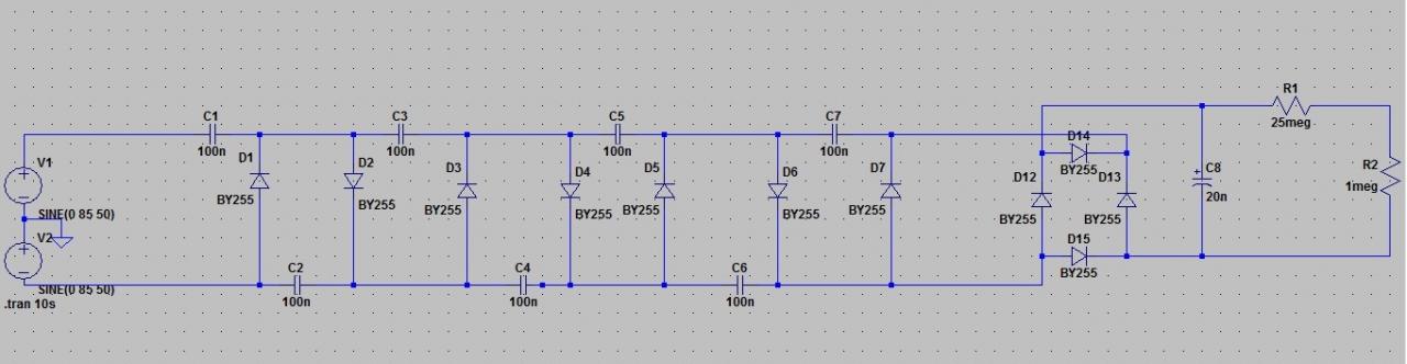

    Je suis actuellement étudiant en BTS Systèmes Electronique, dans le cadre de mes études, je dois effectuer un stage en entreprise.
    Je suis actuellement dans cette période de stage dont le sujet est de réaliser une alimentation variable de 0 à 1000V.
    Pour le moment, j'ai "réussi" à obtenir les 1000V continu grâce à ce montage :
    [URLxxxxxxxxxxx
    Dont la courbe en sortie entre R1 et R2 est celle-ci :
    [URLxxxxxxxxxxxx
    Voilà donc pour le moment j'ai ceci, mais le problème c'est qu'elle n'est pas réglable, j'ai essayé d'associer un potentiomètre mais ça crée des parasites dans tout le montage et à la fin, je n'ai plus 1000V continu...
    J'aimerai avoir quelques conseils ou méthodes pour réussir à régler correctement peut-être pas de 0 à 1000V mais de 100 à 1000V.
    Sinon j'avais pensé mettre un auto transformateur en entrée à la place d'un transfo simple suivi d'un schéma de réglage, mais niveau précision je me demande ce que cela pourrai donner...
    Donc voilà, je reste disponible pour toutes question qui pourrai vous aidez à m'aider

    Tes diodes D12 D13 D14 et D15 servent à rien
    Met un Variac en entrée
    Tu veux quel courant tension en sortie ? sortie stabilisée?

    Bjr à toi,
    D'aprés toi , quelle utilité de tes diodes en sortie ??
    Connais tu le principe des "doubleurs" (et plus) de tension ??
    De quelle tension et puissance disposes tu au départ ?
    Me semble qu'il y a des "bouquins" à réouvrir.

    je ne vois qu'une alim "à plusieurs étages" , dont le premier gagnera à être à découpage.
    mais attend-toi à une usine à gaz ! ça ne se réglera pas avec 3 méchantes diodes et quelques condos jetés sur la table
    j'estime , à la louche , le coût du proto à 3 ou 4 K€ dont une bonne moitié pour les circuits de sécurité, hors salaires , bien sur.
    avant de te lancer dans le dessin , je te conseille de déterminer les concepts (synoptique) pour savoir où tu veux aller.

    Pour l'histoire des 100mA, c'est ce qui m'a était demander (mais on peut aller au delà) ce prototype doit servir pour l'étalonnage de matériel électronique.
    L'utilité du pont de diodes en sortie (d'après moi) sert à redresser la tension, la rendre continue car avant ce pont, on obtient une belle courbe sinusoïdale...
    J'ai mis des doubleurs ici de tension pour multiplier ma tension et arriver assez facilement à 1KV.
    Sinon, au départ, j'ai mis 85V alternatif sur cette simulation car j'ai trouvé un transfo capable de le fournir et je me suis basé sur ça.
    J'ai en effet pu voir sur internet que je pouvais utiliser une alimentation à découpage mais je ne sais pas vraiment comment cela fonctionne et quelle structure de schéma dois-je utiliser.

    tu ne sais pas comment marche un multiplicateur de tension ..... et tu ne sais pas te servir de ton simulateur ! .... retourne à l'école !

    AVEC des 100 nF , faut pas etre étonné ,SI avec 100mA de charge , tu obtiens une "courbe"!!
    Les doubleurs (etc...) de tension fournissent du CONTINU,pas de ....l'alternatif !!
    Bien sur si tu charges comme une mule, faut pas croire que tes 100 nF vont "égaliser" ton courant.Ils sont un peu "court"!

    Euh, mouais, étant donner que l'on apprends plus qu'à faire du calcul et non les bases, j'aimerai dire que "retourner à l'école" ne me serai d'aucune utilité, j'apprends beaucoup plus sur des sites d'électronique. Si je viens sur ce forum c'est pour avoir des conseils, des méthodes à développer, des critiques par rapport à ce que j'ai fais mais certainement pas ce genre de critiques...
    Passons, j'ai réalisé que les fameux doubleurs étaient alimentés par une alimentation à double bobinage d'où la masse entre les 2 sources d'alimentation de mon montage.
    C'est pourquoi je dois modifier mon schéma et à la place des doubleurs ici de Schenkel, je dois plutôt utiliser des doubleurs de Latour car ils sont alimentés par une alimentation à simple bobinage.
    Et d'après un cours que j'ai vu sur internet, les doubleurs de Latour multiplient bien la tension d'entrée. Mais je dois encore effectuer des tests malheureusement je dois attendre demain.
    Auriez-vous des idées, conseils à me donner a propos de ces doubleurs ?

    Un doubleur Schenkel n'a pas besoin d'un "double bobinage".
    Je ne sais ou tu as lu cela ?
    Voir là:http://pagesperso-orange.fr/daniel.r...e_tension.html

    Les voies que tu explores ne sont adéquates ni pour le débit, ni pour la régulation.
    Il est relativement simple de faire une alim 1000V 100mA réglable fonctionnant en boucle ouverte: une alim de labo 0-30V alimentant un hacheur à quelques centaines de Hz suivi d'un transfo basse tension inversé par exemple, mais s'il faut que ce soit asservi (et c'est bien ce que régulé veut dire), cela devient nettement plus délicat.
    Rien de vraiment difficile, mais vu ton niveau apparent (n'y vois pas de critique, juste une simple constatation), cela semble insurmontable.
    Ce que tu peux faire, avec ton type de circuit, c'est générer une tension de polarisation, sans débit ni régulation. S'il faut aller plus loin, c'est quelques niveaux au-dessus, et ce n'est pas réaliste.

    C'est tout à fait réalisable, mais pas en utilisant les méthodes linéaires standard à ballast (problème de tension et SOAR de l'élément ballast).
    Ce qui laisse les montages élévateurs, dont la commande et l'asservissement sont plus délicats.

    Re : Fabriquer une alimentation 0-1000V
    Si on a besoin d'une tension relativement stable et réglable, sans être régulée, le plus simple est de multiplier la tension de sortie d'une alim de labo par un hacheur.
    Voici un exemple:
    V1 est la tension variable à multiplier, de 0 à 30V (réglée ici à 10V), V2 est une tension fixe d'alim auxiliaire devant débiter quelques dizaines de mA.
    Le transfo L1 L2 L3 est un modéle 230V / 2x6V d'une centaine de VA.
    La tension de sortie est disponible aux bornes de C4. R10 est une résistance de bleeding, qui doit rester en place pour minimiser les variations de sortie.
    La tension variera un peu en fonction de la charge, mais pas de manière catastrophique, comme avec un convertisseur classique.
    Pour avoir une vraie régulation, il faudrait remplacer R10 par un régulateur shunt HT, asservi à la consigne. Ce serait tout de suite beaucoup plus difficile.
    Même cette version facile et minimale comporte de nombreux pièges pour le débutant, mais il serait difficile de faire encore plus simple; sauf un transfo HT précédé d'un Variac, mais alors la régulation sera encore moins bonne.
    Attention que tout ce qui est à droite du schéma comporte des tensions dangereuses, il ne faut pas y faire de manips ou de mesures en fonctionnement (un oscilloscope ne le supporterait d'ailleurs pas).
    Bonsoir à tous,
    Je confirme.
    une idée pour le coeur de l'usine......
    http://www.datasheetcatalog.com/data...8/UC1875.shtml
    mais là, bon courage !!!!!......pour les amateurs....et surtout pour les amateurs de simulation....(analogique, électronique de puissance, circuits résonnants........)
    cordialement,
