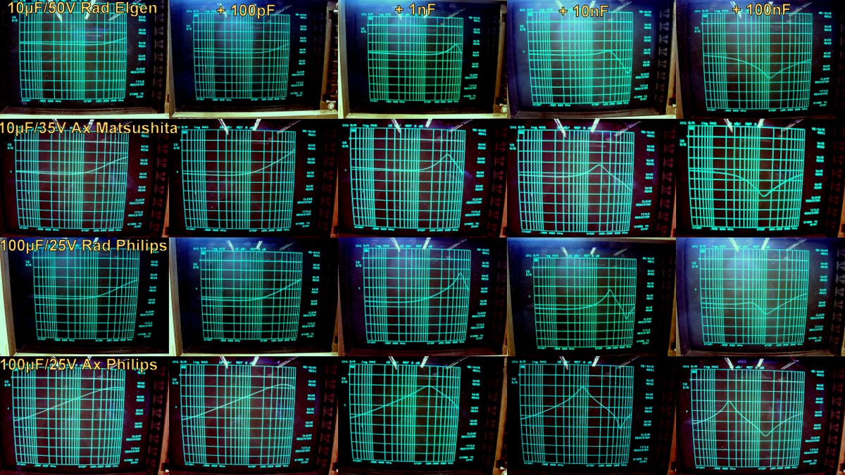

    Je vais vous présenter une étude systématique des condensateurs de découplage, plus précisément des condensateurs électrolytiques, et plus précisément encore de leur association avec des condensateurs non-polarisés.
    C'est un sujet particulièrement controversé, qui a déjà fait l'objet de nombreux débats, et sur lequel circulent toutes sortes de légendes, en particulier dans les milieux audiophiles.
    Résumons la question en une ligne:
    Faut-il, ou ne faut-il pas doubler les condensateurs chimiques de forte valeur par un condensateur plastique ou céramique, pour "améliorer et compléter le découplage aux hautes fréquences"?
    Si oui, quelle valeur devrait-il avoir?
    Bien que le sujet ait déjà été débattu et rebattu, on ne trouve que peu d'éléments concrets dans le dossier.
    C'est cette lacune que je vais tenter de combler ici.
    J'ai effectué un test systématique sur un échantillonnage de condensateurs couvrant toutes les valeurs courantes, en radial et axial, seuls ou en association avec des condensateurs céramique de 100pF, 1nF, 10nF et 100nF.
    Les résultats sont, comme nous allons le voir plus loin .... surprenants, et vont à l'encontre de pas mal de mythes.
    Cette introduction étant bouclée, voyons comment les mesures ont été effectuées, et comment les interpréter.
    L'appareil utilisé pour ces mesures est un VNA (Vector Network Analyser) de type HP8702 d'Agilent. C'est le type d'outil standard pour ce genre de mesure.
    Normalement, les mesures sont basées sur le paramètre s11, de façon à extraire les composantes d'impédance du DUT (Device Under Test).
    Ici cependant, j'ai fait preuve d'une certaine créativité, et je me suis éloigné des techniques habituelles: la mesure a été faite en deux ports, en se basant sur le s21 (en transmission).
    La raison de cet "écart" est qu'il permet d'effectuer une mesure en 4 fils physiques, en plus du 4 fils virtuel procuré par la calibration. Cette façon de procéder permet de descendre le plancher de mesure à des valeurs assez exceptionnelles, comme on le voit sur l'image (réalisé sans trucage!).
    La bande de fréquence choisie pour l'analyse va de 300KHz à 100MHz. Les 300KHz sont imposés par l'appareil, qui est d'un modèle assez ancien (près de 25 ans!) et ne descend pas très bas. C'est cependant plus que suffisant, les choses "intéréssantes" ne commençant que bien au-dessus de 1MHz.
    J'ai estimé que 100MHz était largement suffisant comme limite supérieure: au-delà, on est largement dans les VHF, et en dehors du labo, rien ne serait reproductible et donc applicable à des situations réelles.
    Le set-up de test:
    Il s'agit d'un morceau de PCB divisé en trois plages: la zone de masse, la plus importante, et les zones d'entrées et de sortie, plus petites et symétriques, reliées entre elles par un pont.
    C'est au niveau de celui-ci que va être soudé le CUT. L'autre terminaison du CUT se fait sur le plan de masse, en vis-à-vis à 5.08mm. Cette valeur correspond à l'entraxe de référence pour les CUT. Certains auront une valeur différente, mais le set-up est calibré pour ces conditions.
    Le plan de référence est perpendiculaire au PCB et passe par ces deux points
    Le set-up est calibré, y compris en isolation, avec un fil de court-circuit de 0.8mm entre les points de référence. Ce pontage est fait directement côté cuivre.
    Ce que l'on va mesurer est donc ce que le CUT apporte en plus comme inductance et résistance par rapport à ce pontage. Aller plus loin n'aurait pas de sens, car il est physiquement impossible au condensateur d'avoir une inductance inférieure à celle qui correspond à son entraxe.
    Le condensateur électrolytique est monté normalement, côté composants, et le condensateur d'appoint est mis directement côté cuivre, sur les pattes du condensateur principal, au plus court.
    La trace que l'on obtient est représentative du module de l'impédance du DUT pour des valeurs suffisamment faibles (<-20dB). Avec le return-loss bridge et le set-up utilisé, le 0dB correspondrait à 37.5ohms.
    Une valeur de -40dB équivaudrait ainsi à 375milliohms.
    On voit cela mis en pratique dans l'exemple:
    C'est un condensateur de marque "Sprague", type 515D. on le voit d'abord seul, et ensuite associé à un condensateur de 10nF.
    A suivre.......

    Comme vous avez pu vous en rendre compte dans l'exemple, les résultats sont sous forme de copie d'écran. Littéralement.
    L'appareil utilisé est un dinosaure, incapable de communiquer avec des moyens "modernes", et son seul lien utilisable avec le monde extérieur à part le CRT, est le GPIB. Il serait encore possible de trouver des adaptateurs, mais c'est rare et cher (et il faut encore les bons drivers).
    C'est la raison pour laquelle j'ai choisi la méthode "photo". C'est tolérable, car ce qui compte est essentiellement l'allure générale des courbes: on ne recherche pas ici la précision dans l'absolu. D'ailleurs, il y a bien des années que le dernier certificat de calibration du VNA a expiré.
    Il ne faudrait pas s'imaginer pour autant que les résultats obtenus soient fantaisistes: même (théoriquement) hors calibration, le 8702 reste un instrument exceptionnellement performant, et les mesures comme la calibration (du set-up) ont été effectuées dans les règles de l'art. Le "plancher" obtenu avant de débuter les mesures le montre bien: la "pelouse" est centrée sur -90dB, pour toute la gamme de 0.3MHz à 100MHz. C'est une performance qui ferait baver d'envie certains constructeurs actuels. Il faut se rendre compte que ce plancher correspond environ à une impédance de 1milliohm.
    Ce n'est déjà pas si évident de descendre à ce niveau en DC, mais à 100MHz, c'est une toute autre paire de manche: je vous laisse le soin de calculer à quelle inductance cela équivaut.....

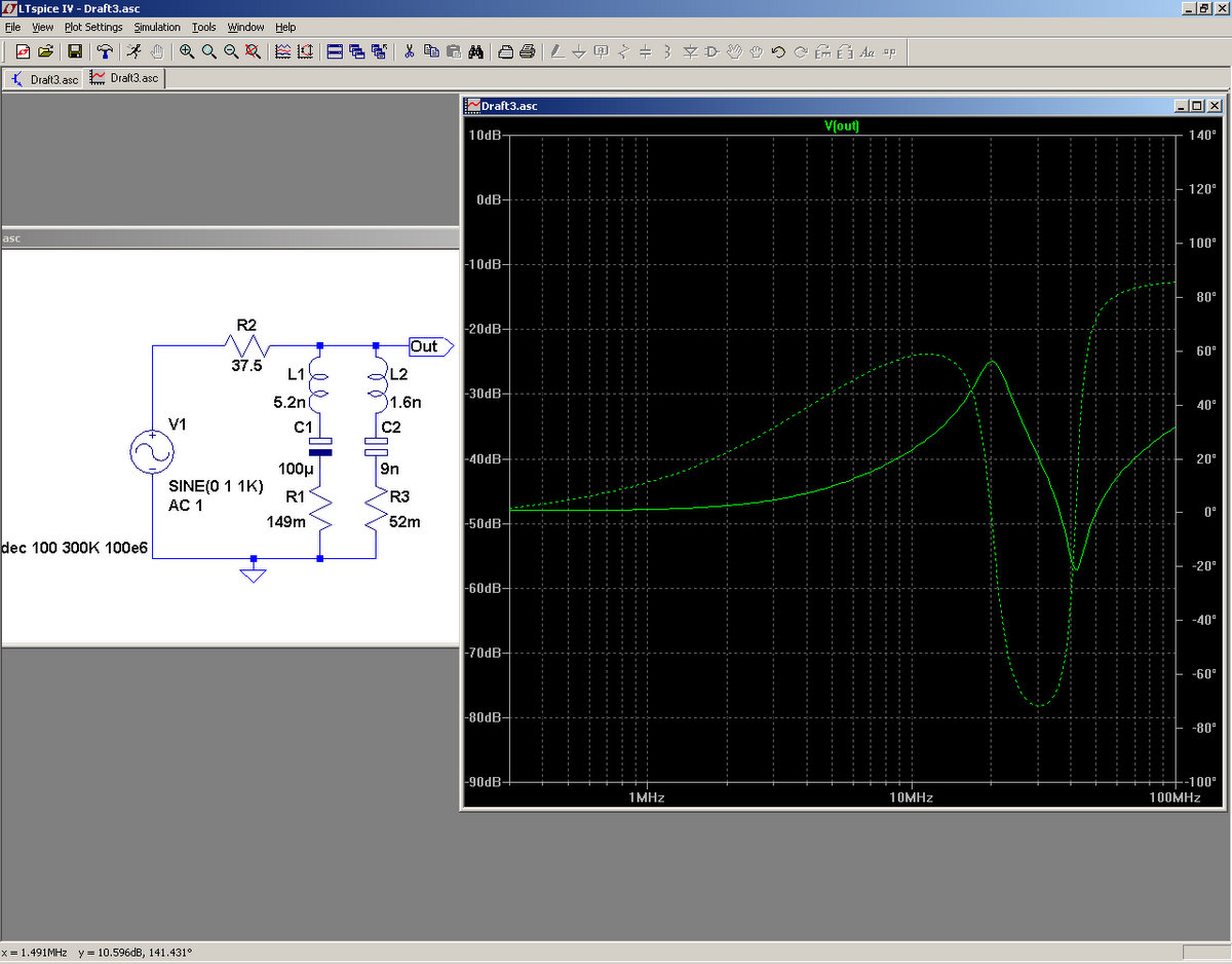

    Pour mieux comprendre à quoi correspondent les résultats, et comment les interpréter, je vais donner un équivalent conceptuel du set-up: voir Concept1.
    Les valeurs correspondent à ce qui a été extrait de la trace réelle, et les échelles choisies pour la simu sont identiques: on remarque une claire similitude.
    Le set-up peut être schématisé comme un générateur de résistance interne égale à 37.5ohm, attaquant l'impédance représentant le CUT. C'est en quelque sorte un diviseur de tension dont le pied est le CUT.
    En basse fréquence, la résistance domine, alors qu'à partir de 3MHz commence le domaine de l'inductance série.
    Si l'on vient rajouter le condensateur de 10nF, on crée deux résonances: voir Concept2. On remarque à nouveau une incontestable familiarité avec la trace réelle, preuve que les modèles, même simplifiés, tiennent raisonnablement la route.
    La résonance la plus haute est essentiellement celle du condensateur de 10nF (qui ne fait plus que 9nF à cette fréquence) avec ses 1.6nH d'inductance parasite. Comme c'est une résonance série, c'est un minimum.
    La seconde résonance est celle de la boucle entière; elle est donc à plus basse fréquence, puisque les 5.2nH du 100µF viennent s'ajouter, et c'est une résonance parallèle, d'où le maximum d'impédance.
    Entrons enfin dans le vif du sujet: voici le premier batch de graphiques.
    Je vous laisse digérer la matière.
    A suivre.....

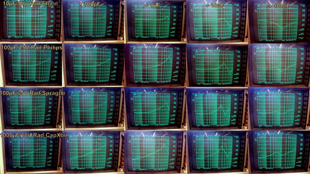

    Plongeons nous un peu plus en détails dans les graphiques du post précédent.
    Que constate-t-on?
    • Au niveau des condensateurs chimiques seuls, on voit que la valeur limite d'atténuation (en "basses fréquences) augmente de haut en bas. C'est normal:
      Ce sont des modèles de plus en plus gros, il est logique que leur impédance diminue selon cette progression.
    • On constate également que l'infléchissement de la courbe commence de plus en plus tôt. Encore une fois, c'est normal:
      Si la résistance série diminue, la constante de temps L/R augmente, et l'accroissement de l'inductance série (due à la taille physique) a le même effet. Tout cela cause un abaissement de la fréquence charnière.
    • Ces composants se conforment donc bien au modèle simple.
      Au passage, on remarque que les paramètres parasites de résistance et d'inductance en HF son loin d'être mauvais: par exemple, 149 milliohms et 5.2nH seraient largement suffisants pour effectuer un excellent découplage HF et VHF. Il faut également remarquer qu'une bonne partie des 5.2nH provient de la double traversée du PCB: 2x 1.6mm. Un condensateur céramique ou plastique traversant serait logé à la même enseigne
    • C'est donc un premier mythe qui est mis à mal: le comportement HF des électrolytiques est loin d'être aussi apocalyptique que certains voudraient le faire croire.

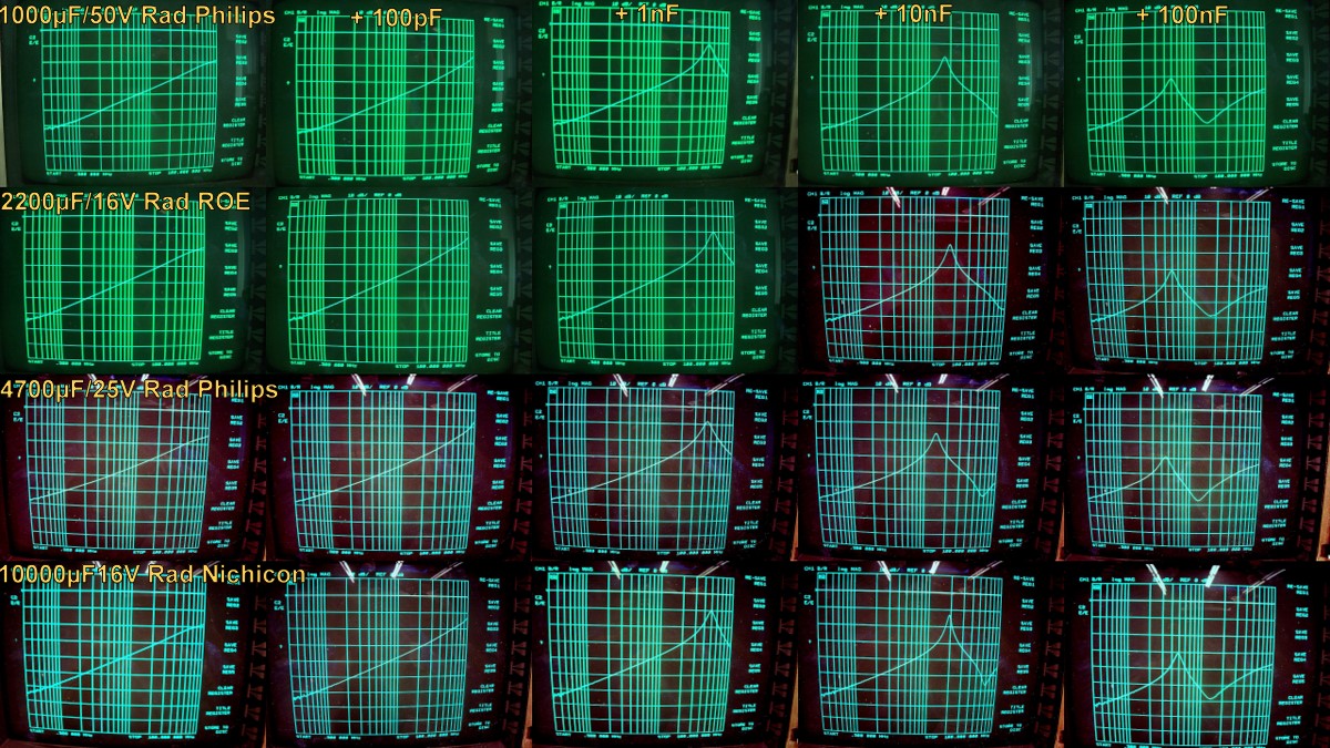

    Voyons ce qui se passe lorsqu'on ajoute les condensateurs d'appoint:
    Selon la "doctrine" (je n'oserais pas parler de théorie pour ça), ce condensateur va apporter une amélioration aux hautes fréquences. Cette amélioration se fera sentir à des fréquences d'autant plus élevées que la valeur est faible.
    Vérifions ce qu'il en est dans les faits, en commençant avec 100pF.
    A première vue, il ne semble pas y avoir de changement. Mais lorsqu'on scrute plus attentivement le haut du spectre, on constate malgré tout une petite altération..... seulement elle ne va pas dans la direction attendue et espérée: c'est bien une dégradation que l'on constate vers 100MHz. D'accord, ce ne sont que quelques dB au plus, ce n'est pas dramatique, mais quand même!
    Un deuxième mythe qui s'effondre.....
    Ce que l'on voit est en fait l'amorce de la première résonance du condensateur composite. La résonance elle-même est plus haut que 100MHz, et est donc invisible.
    L'altération, presqu'indétectable pour le plus petit condensateur, prend de l'ampleur lorsqu'on descend dans la liste.
    C'est explicable: le petit condensateur a le rapport L/R le plus faible. Ce rapport détermine à la fois l'amortissement, et la fréquence des résonances parasites.
    Cette constatation a une implication surprenante: l'association de condensateurs est d'autant plus néfaste que le condensateur à traiter est gros....
    On peut continuer à suivre l'évolution pour de plus fortes valeurs d'appoint: à partir de 1nF, le changement est visible immédiatement, la première résonance entre dans le champ. Cette fois, la dégradation par rapport au condensateur isolé se fait sentir dès 30 à 40MHz.
    On peut arguer que dans une zone restreinte près de 100MHz, une certaine amélioration est détectable. C'est cependant marginal par rapport au reste, et Murphy veillera à ce que rien d'intéréssant ne se produise dans cette zone. Et s'il est en forme, il s'arrangera pour que tout se concentre vers 50MHz, à la résonance, là où la dégradation est de ~10dB.
    Ensuite, pour 10nF et plus, la seconde résonance entre en jeu, et vient "calmer le jeu". Avec les faibles valeurs, un 100nF d'appoint apporte un bénéfice global incontestable. Pour les valeurs plus fortes, il reste un soupçon de "bosse", mais on reste sous les valeurs originales: c'est donc globalement positif.

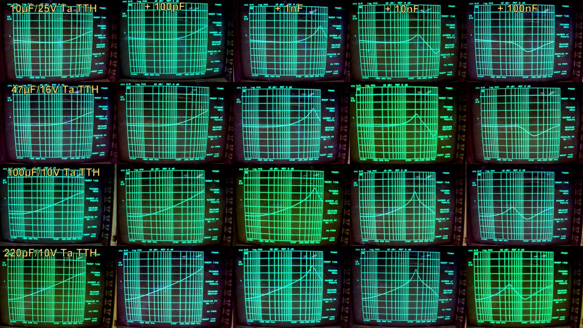

    Si tu as le temps, Tropique, pourrais-tu faire l’étude avec quelques capas tantale.
    J'essayerai de faire une seconde campagne de tests incluant des condensateurs tantale, et peut-être OSCON, puisque c'est leur alternative moderne.

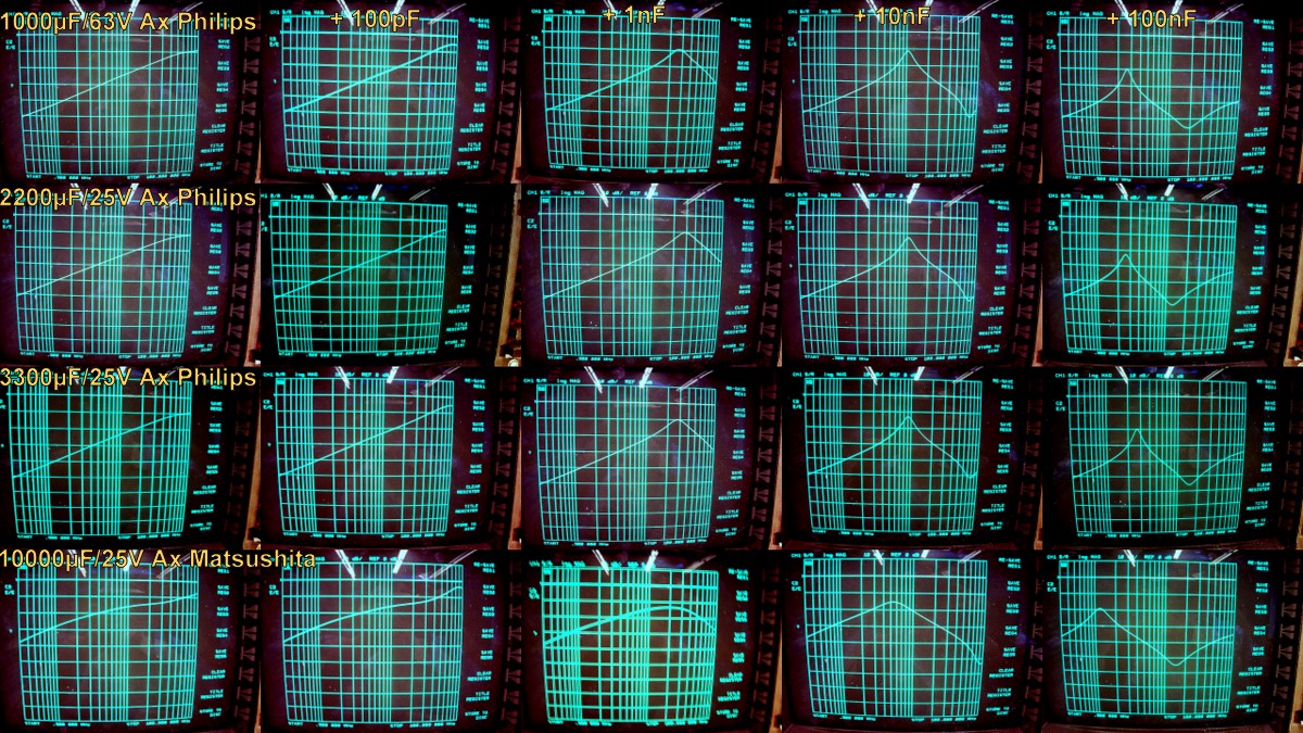

    Continuons l'examen des résultats: le 3 cloture la catégorie radiale. Pour ne pas laisser le 10000µF Nichicon se morfondre dans la solitude, j'ai inclus à titre de comparaison les précédents (qui apparaissaient déjà dans la livraison précédente).
    Le 4 débute la série axiale.

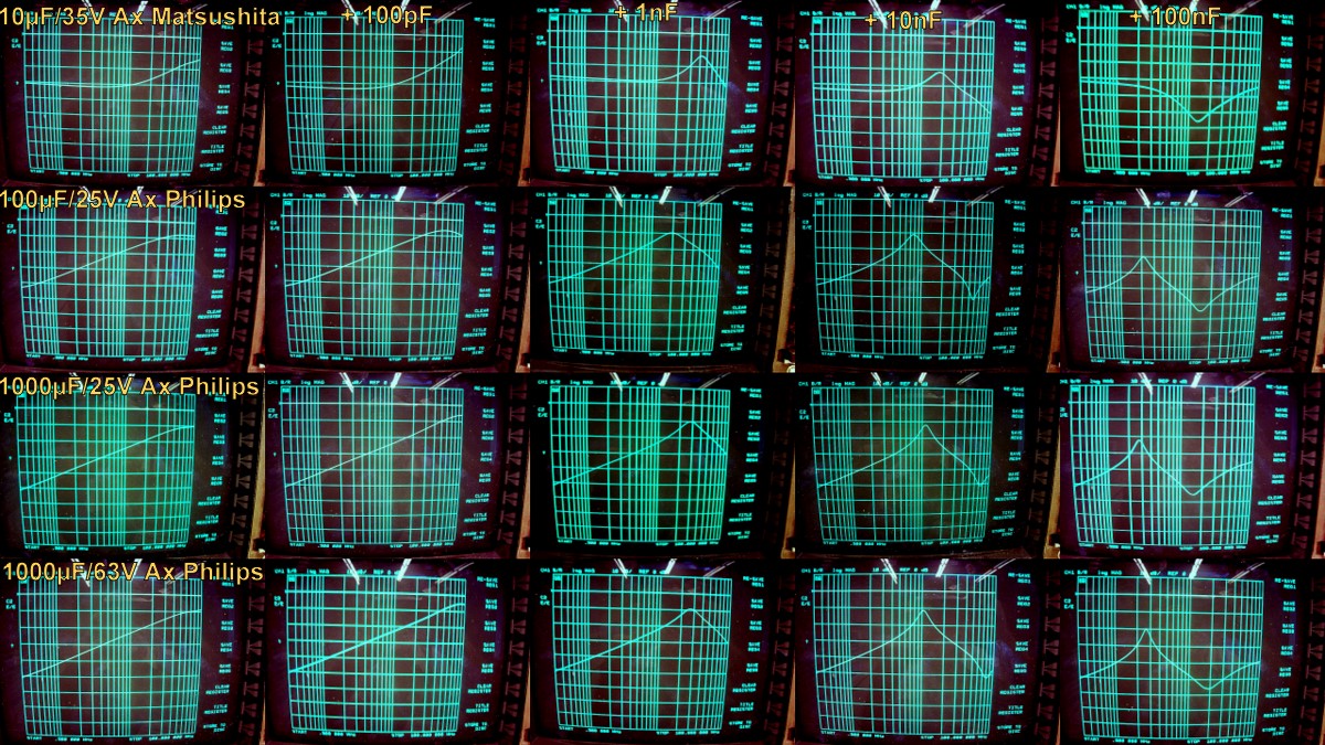

    On continue avec les axiaux, le 5 et enfin une comparaison entre des radiaux et axiaux de caractéristiques similaires, le 6.

    Analyse des résultats
    Voyons maintenant quels enseignements l'on peut tirer de toutes les données présentées.
    Pour les condensateurs seuls d'abord:
    Il faut tout de suite établir une distinction entre les modèles radiaux et les modèles axiaux. C'est quelque chose de connu, mais qui trouve ici une confirmation supplémentaire.
    Si l'on examine le comparatif: http://forums.futura-sciences.com/at...-data6mixoejpg, on constate que la différence est perceptible même pour de faibles valeurs, 10µF. Aux basses fréquences, on est dans les deux cas à trente et quelques dB sous la référence, ce qui est logique pour deux calibres identiques, mais le radial ne prend un caractère inductif qu'à partir de ~36MHz, contre ~12MHz pour l'axial.
    Pour de plus fortes valeurs, la différence est encore plus spectaculaire.
    Il est donc clair que les types axiaux sont à éviter si un bon comportement HF est important.
    Si on prend un cas extrême, le 10000µF/25V axial, http://forums.futura-sciences.com/at...cap-data5oejpg on constate que son inductance est tellement forte que les effets du second ordre deviennent significatifs: la caractéristique impédance/fréquence n'est plus une droite, mais une courbe, indiquant que le modèle simple ne serait plus applicable: on voit que l'inductance parasite elle-même est fortement amortie.
    Si l'on se concentre sur la perfomance des radiaux, on voit qu'à 10MHz on se trouve vers -40dB sous la référence, càd ~375milliohms. Cette valeur est excellente, certainement suffisante pour un bon découplage d'usage général.
    Ne me faites cependant pas dire ce que je n'ai pas dit: que sous le prétexte de cette bonne performance, on pourrait éliminer tous les condensateurs de découplage céramique d'une carte et les remplacer par un seul électrolytique.
    Non.
    Certains ont embrayé immédiatement et ont voulu voir dans cette étude une analyse de systèmes de découplage complets spécifiquement adaptés aux circuits logiques, mais ce sont leurs propres préoccupations. L'analyse est plus spécifique, elle se concentre sur les condensateurs même, pas leur environnement, et les buts sont plus généraux: collecter des informations qui dans un deuxième temps seront utilisables pour l'étude d'applications particulières: RF, logique, puissance, etc.
    Ne mettons pas la charrue avant les boeufs.
    La signification de cette bonne performance, c'est par exemple que le condensateur chimique précédent un régulateur de tension est largement suffisant, et ne doit pas être secondé par un autre. La composante dominante de l'impédance en HF est l'inductance, de l'ordre de 5nH, et cette valeur sera facilement atteinte par quelques mm de pistes menant à un condensateur céramique, SMD ou traditionnel.
    Cela veut dire qu'un bon layout autour du chimique déjà présent sera bien plus efficace que toute adjonction.
    Et nous y venons aux associations:
    Car on présuppose que tout est pour le mieux dans le meilleur des mondes, et qu'une adjonction sera nécéssairement bénéfique.
    Or, les choses sont plus compliquées: tout tient dans le schéma équivalent http://forums.futura-sciences.com/at...-concept2oejpg
    Dès qu'on ajoute un élément, on crée des résonances supplémentaires. Certaines, les résonances série, sont théoriquement bénéfiques puisqu'elles provoquent un abaissement de l'impédance. Cependant, la valeur pratique de cette amélioration est nulle, car la bande de fréquence est très restreinte, et la valeur initiale était normalement déjà suffisamment bonne.
    D'autres par contre sont franchement nuisibles: ce sont les résonances parallèle.
    Deux effets néfastes sont à prendre en compte: la remontée d'impédance, même dans un domaine limité de fréquence, va fortement augmenter les couplages parasites, ce qui va contribuer à propager des perturbations et risque également de causer des oscillations parasites dans cette zone de fréquences.
    L'autre effet est plus pernicieux: à la résonance, des courants de circulation très élevés vont s'établir dans la boucle, et celle-ci va rayonner magnétiquement et pouvoir perturber des circuits proches n'ayant en principe rien à voir.
    La mise en parallèle de condensateurs de découplage est donc quelque chose qu'il faut manier avec beaucoup de prudence, car elle a le potentiel de créer beaucoup de problèmes. Il faut par conséquent établir quels sont les critères objectifs permettant d'apporter une amélioration quantifiable, sans risques d'effets collatéraux néfastes.

    Citation Envoyé par Tropique
    Si l'on examine le comparatif: http://forums.futura-sciences.com/el...-data6mixoejpg, on constate que la différence est perceptible même pour de faibles valeurs, 10µF. Aux basses fréquences, on est dans les deux cas à trente et quelques dB sous la référence, ce qui est logique pour deux calibres identiques, mais le radial ne prend un caractère inductif qu'à partir de ~36MHz, contre ~12MHz pour l'axial.
    Si on prend un cas extrême, le 10000µF/25V axial, http://forums.futura-sciences.com/el...cap-data5oejpg on constate que son inductance est tellement forte que les effets du second ordre deviennent significatifs: la caractéristique impédance/fréquence n'est plus une droite, mais une courbe, indiquant que le modèle simple ne serait plus applicable: on voit que l'inductance parasite elle-même est fortement amortie.
    d'où est-ce que ça vient ?
    PS : sans oser le demandeR

    Tropique
    Interprétation des résultats
    Commençons (enfin) à analyser sérieusement les résultats:
    Si on se base sur la première figure, on constate que l'ajout de 100pF au 10µF/50V ne modifie pratiquement pas son comportement; tout au plus une remontée de l'ordre de 2 ~ 3dB vers 100Mhz, négligeable hors du labo, car en pratique, de petits décalages dans le montage sur une carte réelle créeront facilement des variations de cet ordre.
    Avec 1nF par contre, la 1ère résonance à 70Mhz devient très visible; l'effet n'est cependant pas catastrophique: une légère dégradation à partir de 30MHz, et une petite amélioration vers 100MHz.
    A partir de 10nF, il ne semble y avoir que du positif: on remarque un abaissement généralisé de l'impédance, surtout aux fréquences élevées. Tout au plus constate-t-on une très faible dégradation entre 20 et 30MHz, mais c'est réellement négligeable.
    Avec 100nF, l'amélioration est vraiment considérable, à toutes les fréquences.
    Pour le 100µF/25V, l'évolution suit le même schéma général, mais avec des défauts sensiblement plus marqués, et seul le 100nF parvient à apporter une amélioration indiscutable.
    Idem avec le 100µF/35V où ces tendances s'affirment encore plus, et ici le 100nF n'arrive que de justesse à améliorer les choses.
    Enfin, avec le 1000µF, l'évolution se poursuit, la résonance parallèle devient de plus en plus marquée, au point que le 100nF n'arrive plus à avoir un effet positif dans toute la gamme de fréquence: entre 2 et 6MHz, il cause une remontée par rapport au 100µF seul.
    • Faisons une pause, et essayons de donner un sens à ce que nous avons vu jusqu'à présent:
    Une tendance se dessine nettement: au plus forte est la valeur du chimique, au moins l'ajout d'un condensateur auxiliaire est bénéfique.
    Les raisons de ce comportement sont faciles à comprendre: un petit condensateur électrolytique a une résistance série relativement élevée, et une inductance propre relativement faible.
    Le coéfficient de surtension des circuits résonants parasites peut s'exprimer par le rapport de à Rs. C est le condensateur d'appoint et peut être considéré comme une constante. le Q est donc proportionnel à /Rs.
    Le fait de mettre un chimique plus gros influe à la fois sur le numérateur et le dénominateur: de par ses dimensions (entraxe notamment) plus grandes, son inductance sera plus élevée, mais sa résistance série sera également plus faible. Ce qui cause un renforcement substantiel des résonances parasites.
    Accessoirement, il y a également un léger abaissement des fréquences de résonances, mais il est très peu marqué, car il varie en raison de . Si on se base sur 10nF, on voit que la résonance passe de 25MHz pour le 10µF à 18MHz pour le 1000µF.
    • Conclusion intérimaire: un condensateur d'appoint est d'autant plus néfaste que sa valeur est faible, et que celle du condensateur principal est forte.
    Cette conclusion est confirmée par les résultats suivants, (...) où la dégradation apportée par l'appoint peut aller jusqu'à 20dB.
    Avec 100nF, il y a toujours une amélioration dans la partie haute du spectre, mais qui se paye entre 2 et 10MHz.
    Passons aux modèles axiaux:
    Les mêmes schémas se retrouvent, mais de manière presque caricaturale maintenant: déjà, le simple ajout du 100pF suffit parfois à causer une remontée de 10dB à 100MHz (10µF) et toutes les résonances sont amplifiées et décalées vers le bas. la comparaison montre tout cela de manière éloquente
    Cela met en évidence le rôle majeur de l'inductance dans ces phénomènes.
    A suivre.....

    Les condensateurs tantale:
    Pour les tantales traversants, on retrouve globalement le même comportement que pour les chimiques aluminium; simplement, à valeur égale la résistance série est plus faible: les courbes sont visiblement translatées vers le bas. Cela tend à renforcer quelque peu l'effet des résonances, mais à résistance série égale, le tantale est plus petit (puisque la valeur est plus petite, entre autres) et son inductance l'est aussi, ce qui mitige les effets néfastes.
    Les résonances pour le 220µF sont néanmoins assez sévères.
    C'est un paradoxe intéréssant: ce condensateur découple mal parce que ses performances sont excellentes..... Ou du moins c'est le cas si on l'associe à un autre condensateur dont la valeur est inadaptée.
    Cette tendance trouve apogée avec le 220µF OsCon: à 300KHz, on frôle les -70dB, ce qui équivaut à une impédance à peine supérieure à 10 milliohms. Ce qui confirme que la réputation de la technologie OsCon n'est pas usurpée, mais rend également les "mariages" plus difficiles: le 100nF cause une dégradation dès 2MHz.
    Avec les tantales SMD, on entre dans un autre monde: l'allure des courbes est totalement différente.
    On mesure pleinement l'effet bénéfique de la réduction des inductances; le 10µF se paye même le luxe d'avoir une caractéristique uniformément descendante en fonction de la fréquence, à peine dégradée par l'ajout d'autres condensateurs en parallèle.
    Pour les plus fortes valeurs, des résonances deviennent visibles, mais leur importance reste très limitée. Cela démontre la supériorité sur ce plan de la techno SMD, mais encore faut-il qu'elle soit exploitée correctement: il suffit d'un peu de négligence et de quelques mm de piste superflus pour en ruiner tous les bénéfices.

    "Damping" montre un exemple simple, adapté au cas qui avait servi de support à l'intro: la courbe rouge est la caractéristique initiale et la verte montre le comportement amorti.
    On voit l'amélioration apportée par un réseau optimal basé sur un condensateur de même valeur que l'appoint; la résistance additionnelle vaut 0.82ohms, et l'inductance représente le supplément inhérent à la résistance et au câblage. On constate une amélioration de plus de 10dB au niveau de la résonance problématique.
    10dB, c'est à la fois peu et beaucoup: peu dans un domaine où l'on essaye de penser en ordres de magnitude, et beaucoup dans la mesure où un rapport de 1 à 3 n'est quand même pas négligeable.
    Pour obtenir mieux, il faut multiplier les réseaux.

    Cela démontre la résilience de la méthode.
    En résumé:
    • Souvent, un condensateur chimique seul découple suffisamment bien par lui-même, et ne nécéssite pas d'appoint.
    • L'ajout d'un condensateur d'appoint de faible valeur est toujours néfaste, et dégrade la situation par rapport à un condensateur isolé.
    • Si un condensateur d'appoint est indispensable, il doit avoir une valeur aussi élevée que praticable.
    Cette étude est loin d'être complète: on n'a par exemple pas envisagé les cas où de multiples appoints de valeurs graduées étaient cumulés, pratique recommandée par certains, audiophiles entre autres. Avec les informations dont on dispose, le résultat est facile à prévoir: les résonances multiples vont transformer la courbe en un parcours de montagnes russes.
    Le cas des grands systèmes, avec des découplages multiples distribués n'a pas non plus été étudié, mais d'une part, cela sort du cadre de cette étude, et ce sont des cas qui ont déjà fait l'objet de thèses et études approfondies.
    Les enseignement récoltés ici, relatifs à une cellule élémentaire de découplage sont d'ailleurs utilisables dans le cas d'études plus larges.
