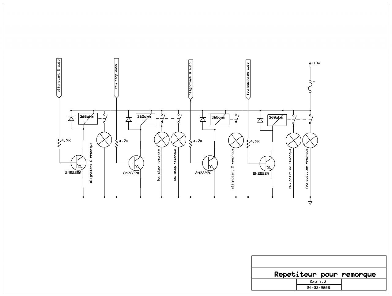

    Mon père vient d'acheter un attelage pour un modus. Comme vous le savez sans doute on ne peut plus reprendre le jus sur les feux stop, cligno et tout... L'ordi de bord gère tout çà.
    J'ai fais un schémas qui me permettrais de faire fonctionner les feux stop, cligno sur la remorque.
    Je récupère le signal sur les feux de la voiture puis je pilote un relais.
    J'aimerais que vous me dites si mon schémas (brouillon) est bon.
    J'aimerais que vous m'aidiez à déterminer les modèles de composant que j'ai besoin.

    Renault fournis les faisceaux "attelage" parfaitement compatibles avec le circuit de bord. ça évite de foutre le feu à la caisse par des bidouilles scabreuses.
    et de faire sauter la garantie en cas de pépin !

    Leur prix est aussi abusif ... Mon petit système electronique coute 3 fois à rien et je ne risque rien vis à vis de la voiture. Je vais tirer 30mA ... maxi

    Je prends le signal sur mes feux de la voiture pour aller directement à un transistor...

    Le schéma me semble bon, il te faudra prendre l'alimentation des relais sur la borne + de la batterie et y mettre directement au départ de cette borne un fusible de protection, 10 Ampères est suffisant.
    Attention au passage du câble jusque l'arrière dans le coffre ( gaine et passe fil ) pour alimenter la boite à relais avec les transistors.
    Pour plus de sécurité il vaut mieux acheter le boitier d'origine.

    Dans certaines autos il y a une prise pour la glacière dans le coffre. On peut se piquer dessus.
    Sur le matériel adaptable, je crois qu'il y a seulement des relais (pas de transistors).

    bonjour j'ai ouvert une discution qui traitait le sujet j'ai testé et ça marche:
