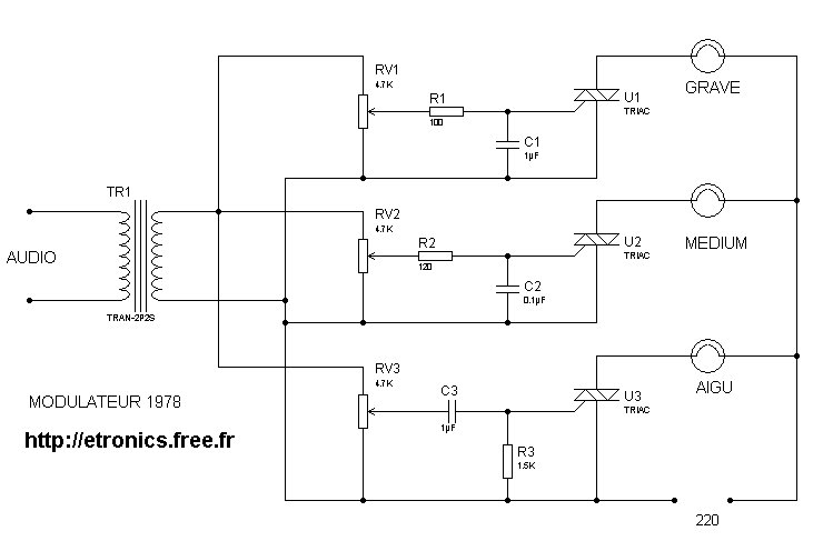

    Bjr à toi,
    Hum , tous les jeux de lumiére ,n'analyse PAS la "hauteur" et le "tempo" du son pour faire cela.
    Donc point n'est besoin "d'analyse", suffit de "voir" un modulateur de lumiére classique !!
    En général la sortie est sur triac en 230v et LAMPE.
    Suffit de remplacer les lampes par un transfo abaisseur et filtarge sommaire pour attaquer les leds.
    Là c'est un "trois voies":
    http://forums.futura-sciences.com/at...odulateuroejpg
    Re : [Aide]Synchroniser des LED avec de la musique
    Remoi,
    A la réflexion , me demande si le triac va apréçier une charge inductive !
