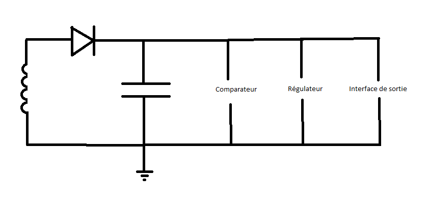

    J'étudie en ce moment un mécanisme ayant pour but de recharger un condensateur à l'aide d'un alternateur mais je rencontre quelques problèmes d'ordre théorique.
    Je sais qu'il est possible d'obtenir une Fem grâce au déplacement d'un aimant a l'intérieur d'une self.
    Seulement, notre but est de recharger un condensateur afin d'emmagasiner de l'énergie.
    Le courant à la sortie de notre bobine est alternatif il me semble (l'aimant se déplaçant aléatoirement le long de la self).
    Je me demandais donc si :
    Je suis obligé de redresser la tension afin d'avoir un signal continu, redressement par un pont.
    Est-ce que le condensateur va se décharger dans la bobine dans les deux cas, aimant en mouvement et immobile.
    Sachant que le but est de minimiser le nombre de composants (but économique).
    Merci d'avance.

    il faut redresser le courant pour pouvoir charger ton condo, soit en utilisant un pont de diodes, ou alors tout simplement
    en mettant une diode en série avec le condo.
    Dès le moment ou tu as un redressement double alternance (pont) ou simple alternance (une diode), le condo ne peut plus
    se décharger dans la bobine, la/les diode(s) est/sont bloquante(s) pour le courant qui voudrait circuler du condo en direction
    de la bobine.

    Pensez vous qu'un circuit comme celui-ci pourrait fonctionner ? Le comparateur serait ainsi positionné pour nous indiquer des infos sur l'état du Condo.

    Un "schéma" qui ne veut rien dire !!

    C'est sur que c'est un peu "imagé", c'était juste pour savoir si je dois brancher le comparateur et le régulateur en dérivation sur le condensateur. J'ai jamais réellement étudié en détail ces petites boites noires avec pleins de pattes et je dois dire que leurs schémas sont assez effrayant... (20 transistors dans des régulateurs à circuit intégré, c'est effrayant non ?).
    En y repensant, c'est vrai que c'est pas très clair. Un régulateur (à circuit intégré) possède 3 broches. J'ai aussi remplacé la self+aimant par un Générateur alternatif. Le comparateur, on verra plus tard.
    C'est un peu mieux non ?

    Bien beau ton soi disant "synoptique", tes "composants" , on ne sait sur QUOI ils peuvent bien agir !
    Donc ils ne servent pas à grand chose !
    Par ex un comparateur DOIT comparer un "signal" avec un ...autre et prendre...une "décision". Là on n e sait ce qu'il peut bien faire !!

    Bon, je voulais pas trop rentrer dans les détails, je sais très bien que c'est de l'ordre du milliard dans un PC, mais personnellement, je n'ai vu que le transistor bipolaire en cours donc quand je tombe sur le schéma d'un régulateur de tension positive 78XX (que l'on trouve aisément sur internet), ça ne me donne pas trop envie de me plonger dedans afin de comprendre exactement quel composant fait quoi. (Je ne me vois pas non plus essayer de faire la même chose dans un circuit type microprocesseur).
    Le truc, c'est que je connais à peut près ce qu'il me faut. Je voudrais réguler la tension de sortie positive de mon condensateur lors de sa décharge afin quelle soit constante (la tension de sortie). Vu ce que j'ai fait en cours je me dis qu'une diode Zener ferait l'affaire, au vu de ce que contient un Régulateur, je me dis que ça ne doit pas suffire.
    Pour comparer, je veux savoir si le condensateur est chargé ou déchargé, avec quelques échelons.
    Voir le schéma au début du PDF.

    c'est le condensateur qui alimente le montage ?
    tension ? capacité ? consommation prévue ? que fait le montage ?

    AVANT de trouver les solutions , faut fixer un cahier des charges !
    Ton condo suivant ça valeur (capacité) et ce sur quoi il va débiter, tu auras pas le temps de faire ....ouf qu'il sera...vide !
    TANT QUE la tension du condo sera SUPERIEURE à celle du régulateur (+ une paire de volt), ta tension en sortie sera celle du régulateur.
    Dés que celle du condo sera INFERIEURE à celle du régulateur...il ne régule ...plus rien !!
    Commence donc par déterminer le "courant" que tu souhaites .
    La capacité de ton condo et ton courant d'utilisation t'indiquerons pendant quel LAP de TEMPS cela sera...fonctionnel.
    Y a pas besoin dans tout cela de connaitre ce qui se passe dans un régulateur.
    Faut juste connaitre qq formules (C et I) pour déterminer une constante de temps.
    Bien sur SI tu arrives à "recharger" ton condo avant qu'il ne se vide trop (utilisation), t'as rien à faire pratiquement.
    Tu n'a fait que "réinventer" l'utilisation du condo en sortie de redressement. Il est là pour faire "tampon".
