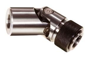

    Tu mets un machon d'accouplement à cardan sur les sorties (axes) de tes moteurs.
    Voir là:http://www.hellopro.fr/images/produi...es-1064169.jpg
    C'est tout.

    Il existe aussi des accouplements élastiques, qui permettent de tolérer un petit défaut d'alignement...j'imagine que c'est moins cher...
    http://www.axesindustries.com/detail...ringspann.html

    l'accouplement élastique a l'aire pas mal mais j'ai la curiosité de savoir si je peux vraiment apporter un couple a mon premier moteur avec ce système?
    Le seul moyen de verifier est de le commander je pense.
