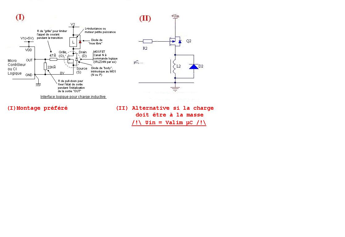

    Je doit alimenter un actionneur mécanique via un µc qui tourne en 5v (PIC 18f). Le problème est que le courant nécessaire à cet actionneur est du 1A... donc adieu les transistors...
    Je recherche donc un mosfet capable d'être commandé en 5V pouvant laisser passer du 1A, sans mettre de driver...
    Connaissez vous un Mosfet répondant à mon besoins? Ou peut être avez vous un autre solution?
    Merci d'avance.

    pour 1A , tu peux utiliser un transo courant de moyenne puissance.
    le choix se fait par la nature de la charge, la fréquence de commutation , etc.
    invite4abe8aa8
    Re : Mosfet 5V
    je pense que tout ce qui s'intitule IRL (c'est le L qui est important) pour ce constructeur tout au moins repond a une gamme "logique" (5V).
    Ceci entre 1.5A et 3A a toi de faire ton choix
    Mais d'autres suggestions te seront certainement proposées
    Bonne continuation !
    invitee05a3fcc
    Re : Mosfet 5V
    Voila une liste de transistor NMOS compatible TTL , faut choisir le bon (dispo et qui tienne 2A)

    Pour info, Le but sera de faire une liaison entre une pile 9V et l'actionneur pendant 5ms sous 1A.
    La commutation doit se faire le plus rapidement possible (<1ms), et la fréquence sera un usage unique (une seule itération).

    1 ms, c'est très très lent. N'importe quel MOSFET 5V avec RdsON faible (mettons, < 0.1 ohm) conviendra, aucune prise de tête.
    Une pile 9V est par contre absolument incapable de délivrer 1A. Donc il faudra un condensateur de découplage sur la pile, qui fournira le courant.
    Mettons que tu tires 1A pendant 5 ms, et que tu acceptes que la tension chute de 9V à 8V : un condensateur de 4700 µF convient.
    Le condensateur évitera la destruction du montage lorsque le MOS se coupe, la pile de 9V n'ayant probablement pas une impédance assez basse pour absorber le pic qui va passer dans la diode de roue libre...

    Il n'y a pas de courant dans la pile à la coupure de courant dans la self? tout passe dans la diode !
    Par contre, le 4700µF est indispensable pour fournir le courant quand le NMOS est "ON" pendant 5ms

    Bon sinon pour info, j'ai essayé un montage avec un IRLZ44NPBF recu ce matin, et ca marche à la perfection.
