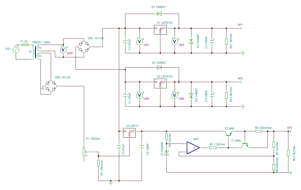

    J'ai fait ce schéma pour une alimentation de +15V et -15V et 0-20V variable.
    J'aimerais savoir si ce schéma possède des erreurs.(plûtot vers AC)
    Et je recherche un transformateur 230V et 2 sorties (1x 18V et 1x 25V), et je n'ai pas trouvé de fournisseur.
    Merci pour votre aide.

    Re : Alimentation +15V et -15V et 0-20V variable
    Salut
    Déjà, alimenter un 7915 à partir de la sortie positive d'un pont de diode, pas évident.
    Ensuite, produire deux masses distinctes à partir du même bobinage de transformateur c'est un raccourci qui n'est que théorique. Je te suggère de dessiner les ponts de diode avec des diodes classiques puis de regarder ce qui se passe si tu tentes de relier les 2 GND ensemble pour utiliser -15 et -15 dans le même montage.
    Et pour obtenir du +15V et du -15V qu'on ne peut pas relier ensemble, tu peux éliminer toute la partie à base de 7915 et simplement inverser + et - du montage que tu veux alimenter, c'est moins dangereux.
    Ensuite, il manque les intensités disponibles, parce que 2A sur le primaire, ça m'inquiète sur ce que tu comptes obtenir avec ce montage au secondaire.

    invite01fb7c33
    Pont de diodes à l'envers et deux capas à l'envers pour le -15V.
    Ensuite, les sorties d'un pont de diodes ne sont des sorties flottantes. Donc pas évident de relier les masses du +15V et du -15V sans court-circuiter le transformateur.
    Donc il manque une sortie à ton transformateur.
    invite59bea0a2
    je crois d'avoir réglé les problèmes consernant les pont de diodes.
    pour la sortie qui manque au transfo, ce serait un point milieu avec une masse ?
